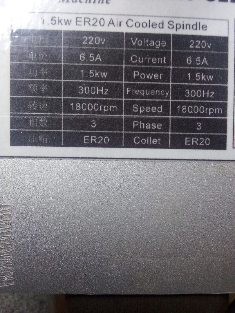

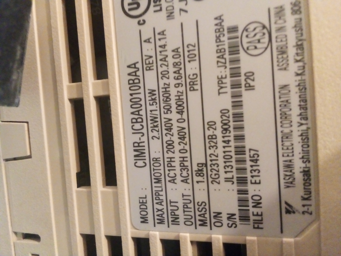

Segítséget szeretnék kérni.
A motor elkezd forogni de nem pörög fel.
300Hz-en.
E1-04 300Hz
E1-05 220V
E1-06 300Hz
TSanyi
Köszönöm szépen a segítségét.
E1-06 nem volt beállítva.

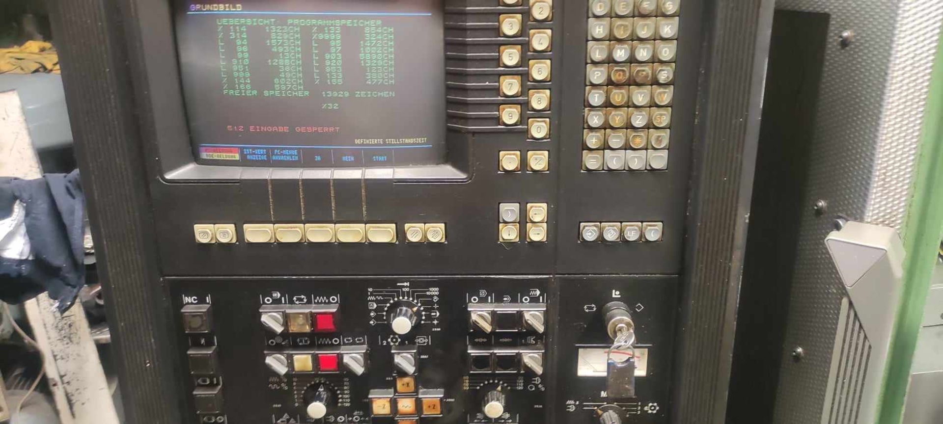

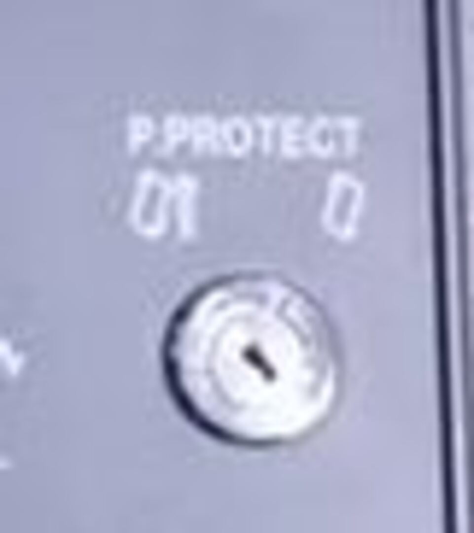

8tgsdx027
Nem rég vásároltam egy Index GS42 4 tengelyes CNC-t C200-as vezérlővel.
Olyan problémába ütköztem, hogy amikor a programot beakarom írni kiáll hibára.
A hibakód: 512 - eingabe gesperrt
Erre a hibakódra azt hozza a gépkönyv, hogy vagy a programnév nem megfelelő (de nálam jó)
vagy a kulcsos kapcsoló nincs input állásba (ami szintén jó nálam)
vagy van egy "data protection switch" 03 840-es kóddal fel van kapcsolva.
De ezt a kapcsolót nem találom, hogy hol lehet. Van valakinek ilyen gépe és tudna segíteni nekem? :(
Van valakinek tapasztalata ezzel kapcsolatosan?
Előre is köszönöm!

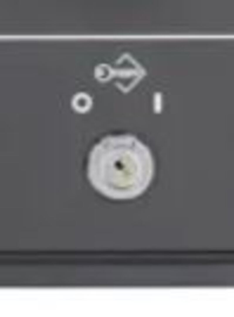

Vetesi75
"data protection switch" Ez általában egy kulcsos kapcsoló szokott lenni a kezelőn.
8tgsdx027
Köszi hogy válaszoltál!
Mellékeltem egy képet, hogy néz ki a történet.
A kulcsos kapcsoló amit küldtél input állásban van
Meg is volt mérve műszerrel az érintkező, hogy zár a valóságban,
vagy csak beviteli módba van kapcsolva, de az érintkező kontakthibás.
8tgsdx027
Köszönöm a javaslatot, igen a kapcsoló ki lett mérve, és működik, de a hiba továbbra is fennáll. :(
Vetesi75
Betűbillentyűk alatt van szerkesztés gomb. Arra milyen képernyőt dob? Ha jól sejtem most a főmenüben van.
8tgsdx027
A szerkesztés gombot megnyomva is villog tovább az 512 Eingabe gesperrt hibakód.
