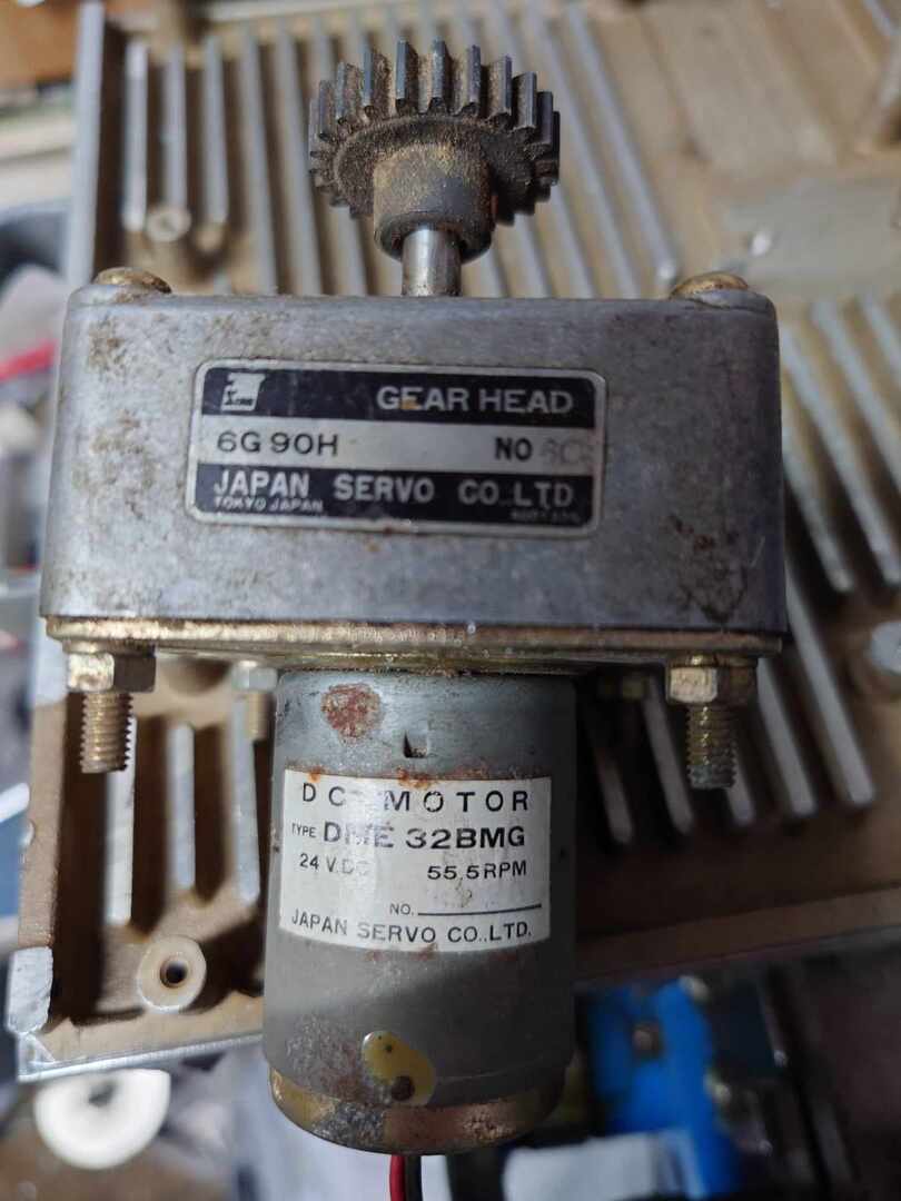

Egy kis 24V-os DC motort szeretnék meghajtani-vezérelni. Fordulatszám szabályzás ill. forgásirány váltás szükséges.
Melyik vezérlő lehet megfelelő? A mechanikához jobban értek... és egy kicsit eltévedtem itt a funkciókban...
https://variometrum.hu/hu/elektronika/egyeb/dc-motor-sebesseg-szabalyzo-programozhato-10-55v-30a
https://www.elektrobot.hu/termek.php?filename=DC_motor_speed_controller_PWM_3A_reverse.html&i=1510
