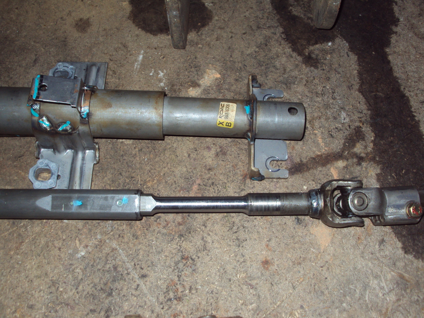

Daewoo matiz
Van egy műanyag perselye a kormányoszlopban , és az szét szokott esni ,gyári hibája ez annak a kis autónak .
Kérdés : gyárt ehhez pótalkatrésznek valaki perselyt ?
Árulták valami fórumon de állítólag nem elérhető most .
Hoztak , cseréltem régebben , de még csak nem is volt pontos nagyobb volt , valahogyan azért megoldottam .
Fel kellett volna vennem a méreteit , de a fene aki akart még egyel bohóckodni ,de most megint megkeresett egy másik ismerős ,segítenék e ebben .
Már tárgytalan ,rendeltek valamit ,valahonnét ...
Na , megjött a valami ... :(
A furatba illeszkedő persely külmérete lötyög , a furat is legalább 5 tizeddel nagyobb . csodás .
Itt van apróra szedve a kormányoszlop ...
Hát majd holnap megbeszélem hátha tudok csináltatni bele valamit , ha kibontva odaviszem meg lesz oldva ,jól .
Ez legalább nem sürgős .
Tanulság , hozzá se kellett volna nyúlnom ,,, :(
Ja ilyet se láttam még ...
Az imobili úgy van megoldva ,hogy a burkolaton belül ott van gyorskötözővel egy kulcs , a kormányzáron .
sarktibsi
Na akkor jobb ha gyorsan nekiugrasz pik-pak gyorsan kiesztergálod és kész, estére már szerelheted befele.[#taps]
Anyagom sincsen hozzá ...
De azon már elgondolkodtam hajtok köré lemezt :)
Igazából a kiinduló anyagot félbevágják , és abból készül méretre a persely .
De ez sem atomkilövő ...
Úgy vállaltam hogy hoznak anyagot ...
Ez olyan egybecsúszós oszlop , baleset esetére .
Nem lehet rátolni a perselyt egyben .
De már húztam azért szét olyan oszlopot , csak nem szívesen vinném most a balhét .
Ehh ,nem csinálom már , most néztem aminek kiszakadt a múltkor a trapéz gömbfeje , alaposan lötyög a hátsó kereke is ...
Végül is már 5 fok felett van lassan , ,de még anyagra sincsen pénze , a múltkor is én intéztem kedvezményt is , elég jót .
Azért nem én vagyok a szeretetszolgálat , ha segítek is , néha . Lehet lefényképezem miről is van szó .

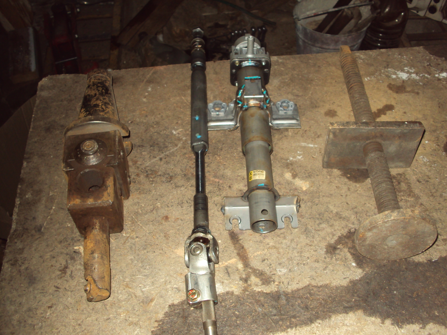

Na képek .
Becsempésztem a két utolsó szerzeményen is :)
Az oszlop lapolt része csúszik össze karambolnál .
Elvileg két kb 3 milis műanyag stift tartja .
Ha ott nem húzza szét az ember akkor nem megy rá a műanyag persely .
Na most ,kitalálta az internet népe hogy két félből tesznek oda perselyt , nem állítom hogy ez lenne az igazi megoldás ,
De nem akarom bevállalni az összecsúszás erejének módosítását !

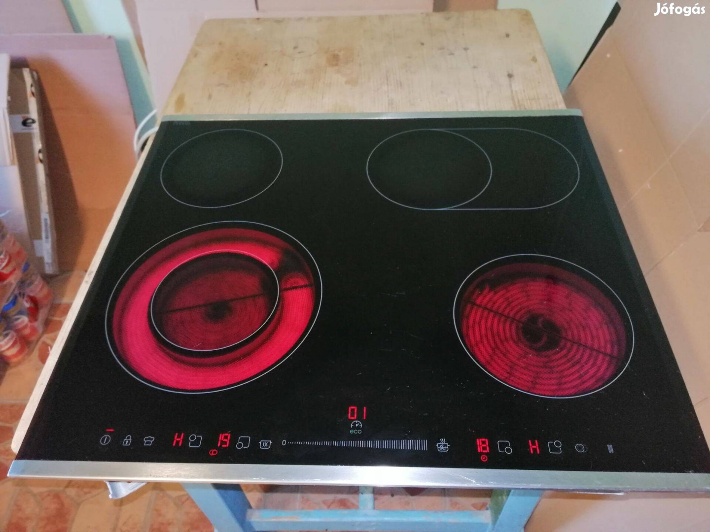

Tudja e valaki hogy a kerámia főzőlap szabályzása fázis hasítással működik vagy nem?
Anélkül hogy ismerném, szinte bizonyos, hogy periódus csoport szabályozás van, hiszen a rendszernek nagy a hő tehetetlensége. A fázishasítás kellemetlen tranzienseket, és jókora zavar sugárzást okozna.
