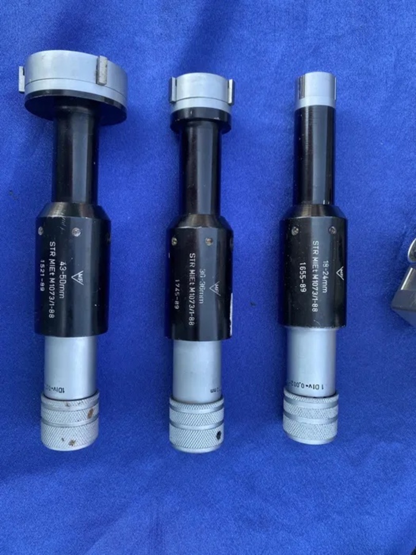

Lett most egy Román gyártású hárompontos furatmérőm,24-30-ig.
Jól mér, de a milliméter beosztású skála el van csúszva kb 2.5mm-el, ezért szétszedtem.
Gondoltam beállítom pontosra, de van egy kis bibi a szétszedésnél, van egy lapolt 12-es kulcsnyílású rész ami hasított patron szerű, és ez fogadja be a mérő menetes rudat.
Na, ez a lapolt betét nem akar kijönni, de mozog erőltetni nem akartam.
A gugli nem talált nekem rajzot a szerkezetről.
Gondoltam, a Székely Magyar fórumozó barátaink között biztosan van valakinek tudása erre!
Előre is köszönöm!
