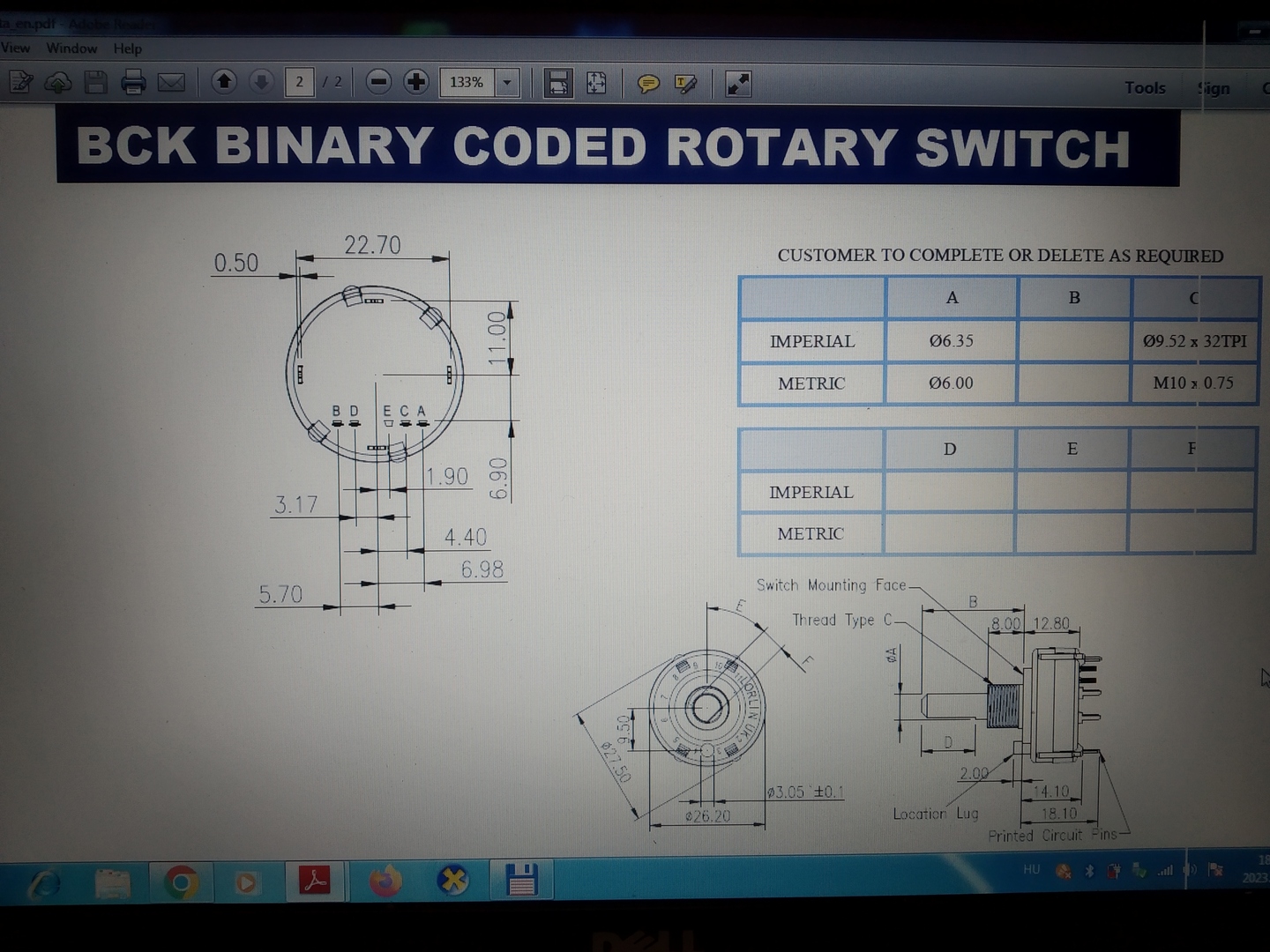

Egy kicsit bonyolultnak tűnik el is akadtam. Van egy 15-fokozatú ütköző nélküli BCD forgókapcsolóm PLC-vel szeretném kikódolni odáig el is jutottam , hogy működik az első 15-fokozat. Na de én 30-fokozatot szeretnék belőle csinálni. Tehát valahogy közölni kellene a PLC-vel jön a következő kör.
Egyáltalán ez megoldható? Valaki biztos csinált már ilyet.

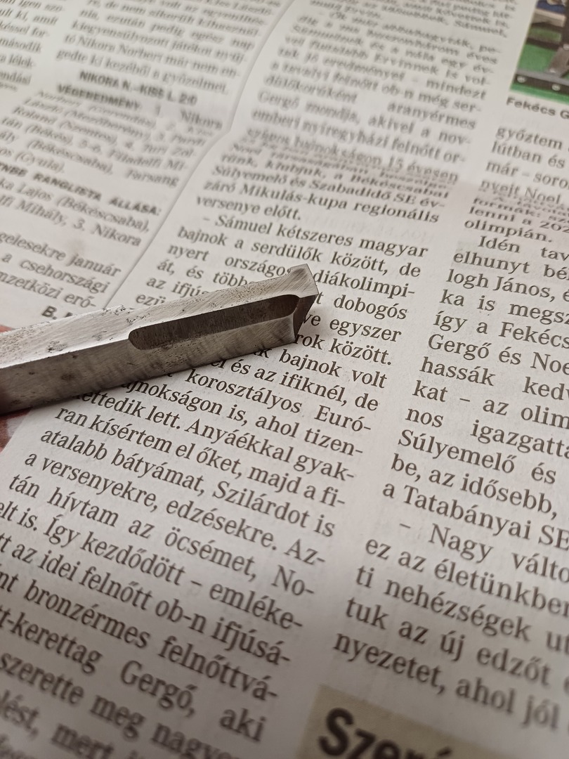

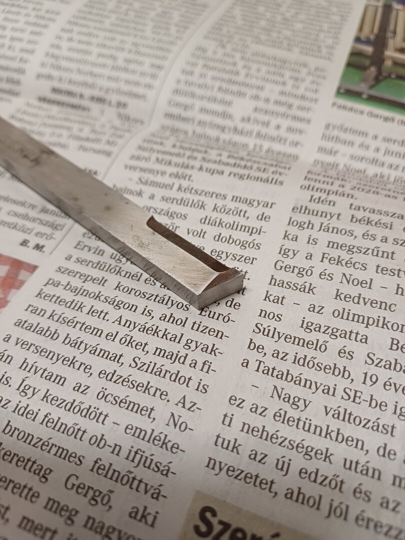

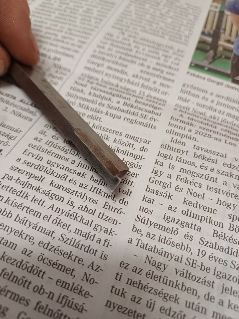

Ne YT videokat nézegess. Szerezz méretes HSS hasábot és kövesd Laslie fórumtárs ajánlását. Lépésröl-lépésre leírta a köszörülés menetét.
Gyors kerestem egyet - ehhez én rendhagyó módon az oldala-sarkához is hozzányúltam, mert "széleset" vitt.
Hogy nem egyöntetű a köszörült felület, azon ne aggódj - bizonyos köszörűkő méret alatt már a profiknak sem mindig sikerül.

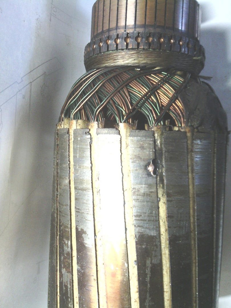

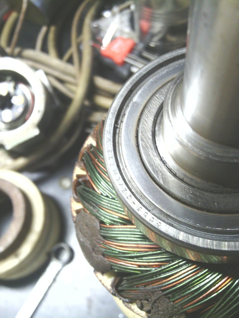

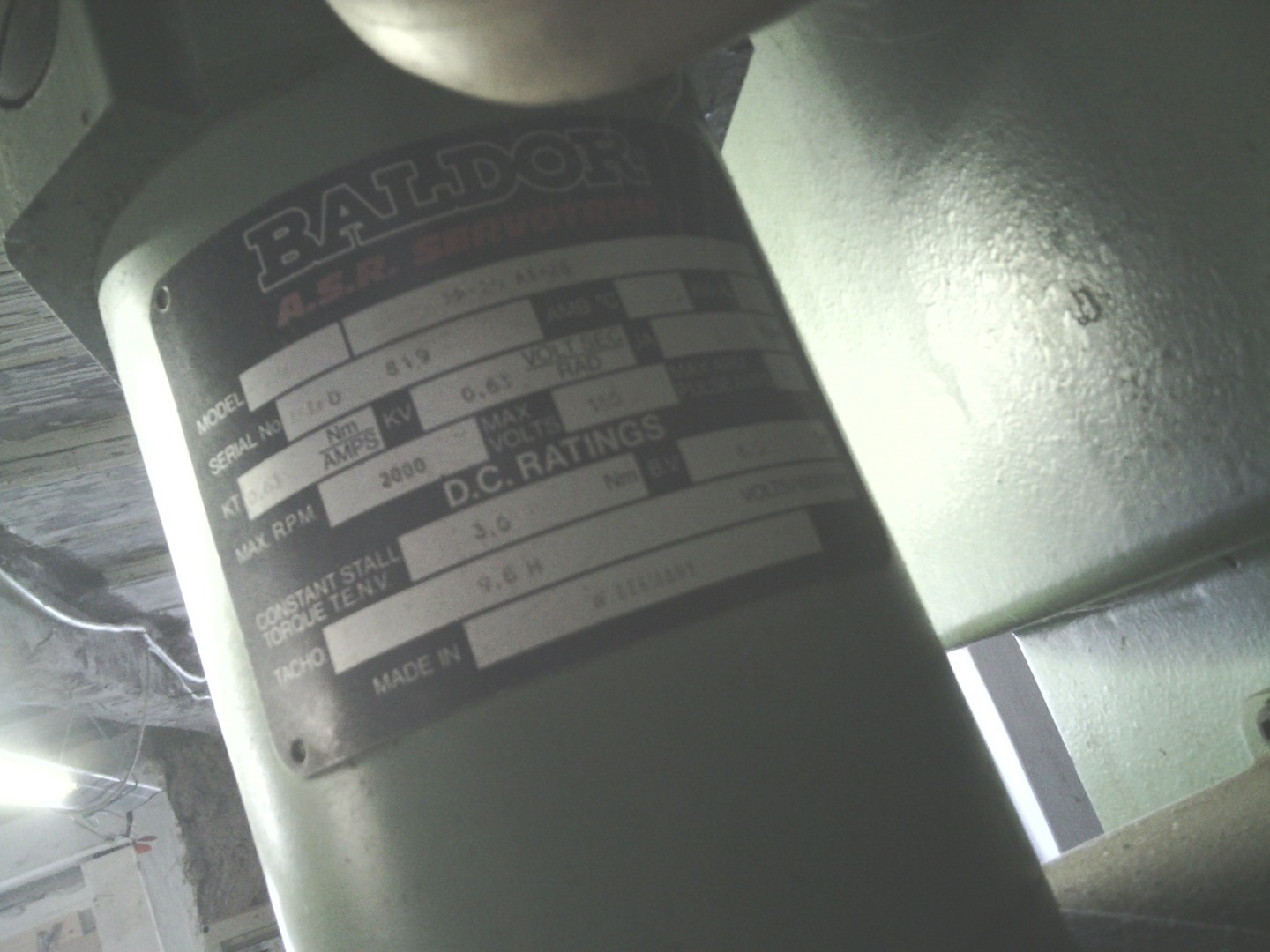

Meghalt a marógépem egyik DC szervó motorja. Tudtok olyan tekercselő céget, ahol javítanak ilyen forgórészt? A harmadik képen azok a gyurmára hasonlító tapasztások egy előző javítás nyomai lehetnek?
nyiszi
Dévaványai cég.
https://www.likermotors.com
Precízek, gyorsak.
A gyurmaszerű anyag csak centírozás.

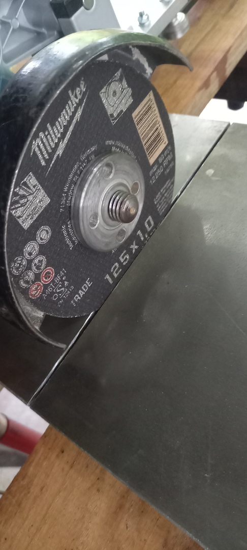

Én felszereltem a kisflexes daraboló mozgó részét egy sínre, és azzal vágtam 15mm-es C45-öt, gond nélkül, olyan vágási felülettel, hogy utána hozzá se kellett nyúlni, csak sorjázni a szélét. Ha két oldalról vágsz, akkor 25-30mm-es lemezvastagságig használható (új 125-ös tárcsával, hogy átérje). A beállítás után csak tologatni kell le-fel, a 40 cm-es hossz átvágása nem tartott tovább öt-hat percnél.
villamosmérnök, rendszergazda, hobby CNC-s
bundyland
Sok ilyet láttam és tetszik is, csak azért nem csináltam eddig mert nagyon ritkán kéne, nem biztos hogy megérné nekem.
Igaz hogy nem vastag lemezekhez készült...
A 0.8-1 mm-es, eloxált alu gravírlemezeket nagyon szépen lehetett vele méretre darabolni.
---Táblalemez daraboló---
zsolt123
ja, ez biztos szépen dolgozik, ellenben a flexhez való alu darabolótárcsával. próbálkoztam olyannal alumíniumot vágni (asszem Bosch-sal), végső soron működik, de se nem gyors, de nem szép a vágási felület, inkább keni, mint vágja... az aprófogú fűrésztárcsa aluhoz sokkal jobb.
