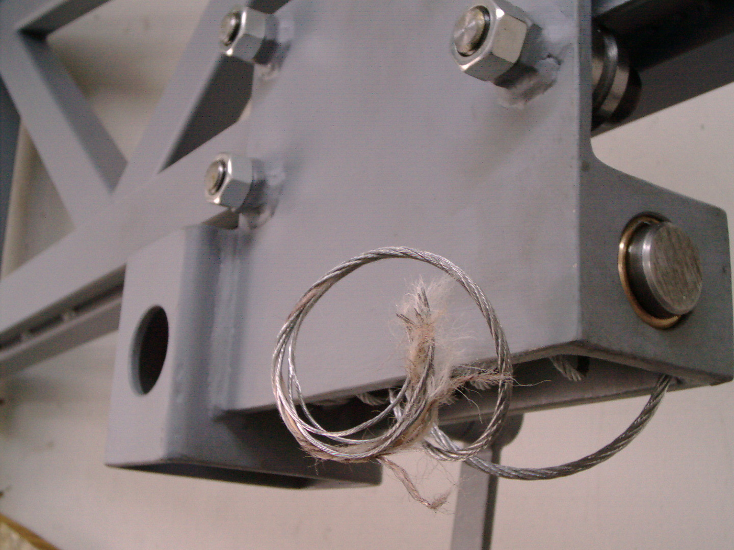

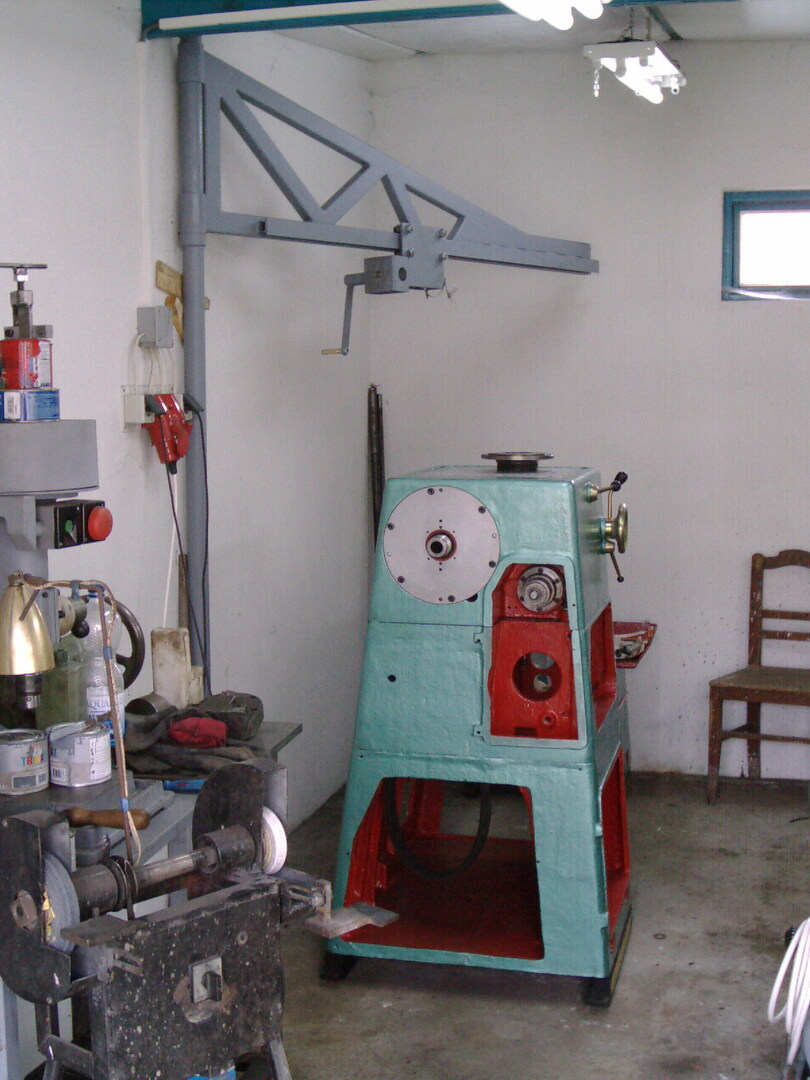

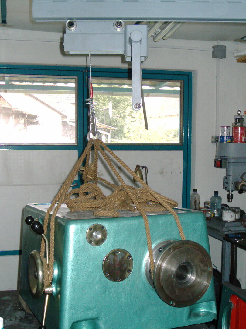

Csak arra emlékszem annó hogy a főorsóházat a műhelydarura függesztettem, még alá is mentem csavarozgatni...aztán befordítottam a helyére, valamelyik prizma végig megy az ágyazatról a főorsóház alá is, ezzel gondolták az akkori mérnökök a vonalba állítást, kb 100 mm magasságban volt amikor elszakadt a 4-es drótkötél, a közepében valami nylon volt...
Ujjátszületve képet is készítettem, ha megtalálom megmutatom.
Na megvan!
Az első képen lóg a levegőben, a másodikon a szakadt drótkötél, a harmadikon a helyére esett'

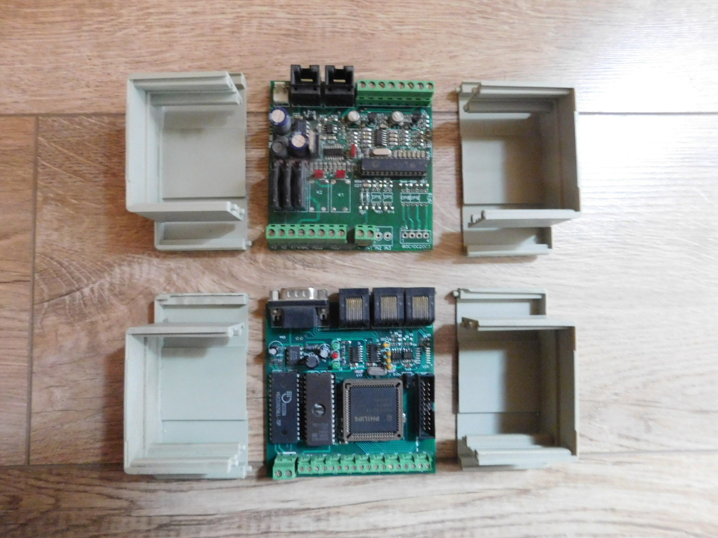

Találkozott-e már valaki ezekkel a kis panelokkal,nem barkácsnak tünnek?A felső fan coilokba volt beépítve,PIC16F873A-val vezérelve,két erősített analóg bemenettel,3 SSR,2 relé kimenettel és pár optós ki/be menettel.Az alsó P80C592FFA processzoros soros vonalon kommunikált nyolc felsővel.A PIC foglalatban van,talán kisebb vezérléseket lehetne csinálni vele.

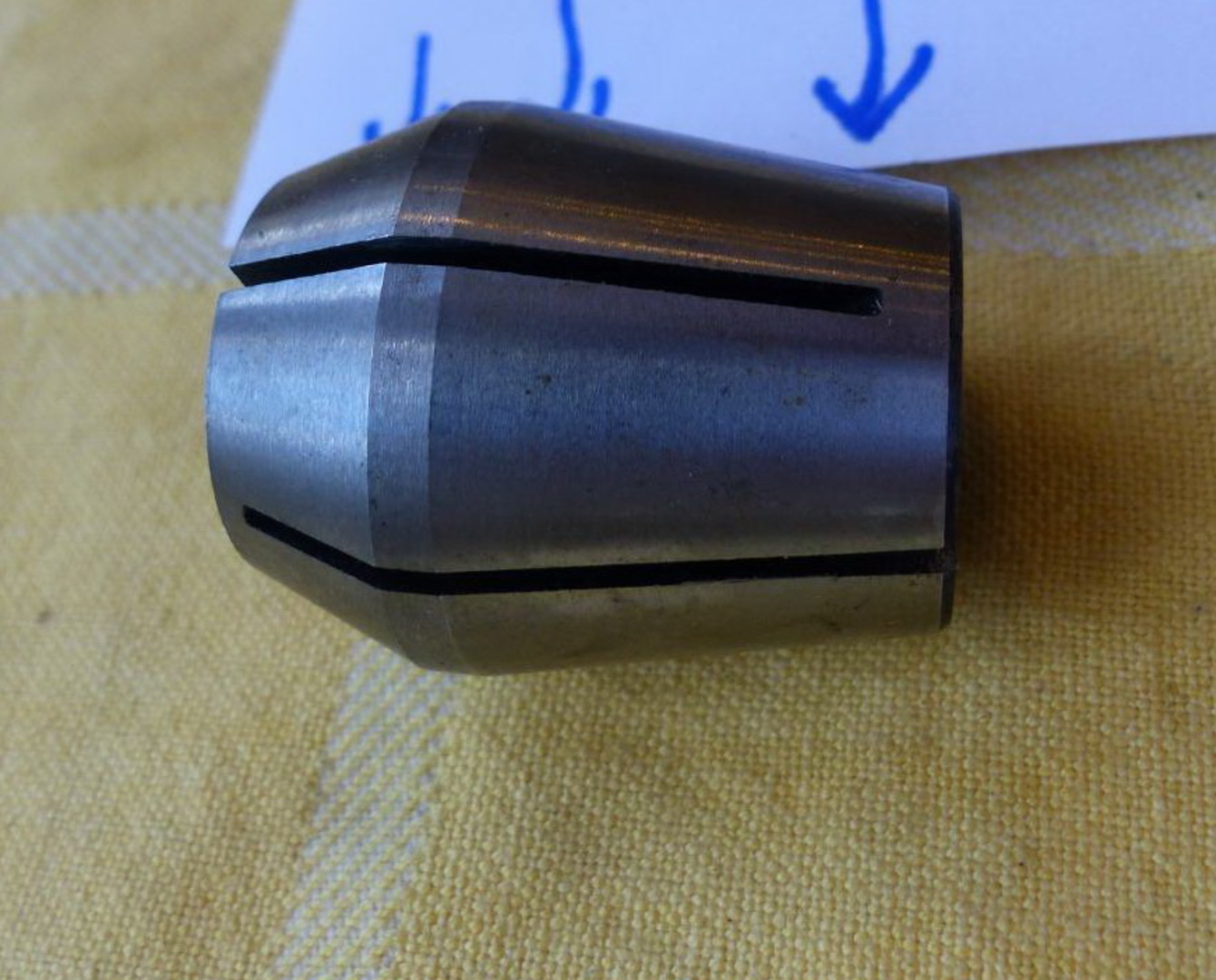

Hogy hívják ezeket a patronokat? Úgy néz ki mint ez a képen, a legnagyobb átmérője 32.5mm körüli. Talán régen marógépeken használták ezeket.
