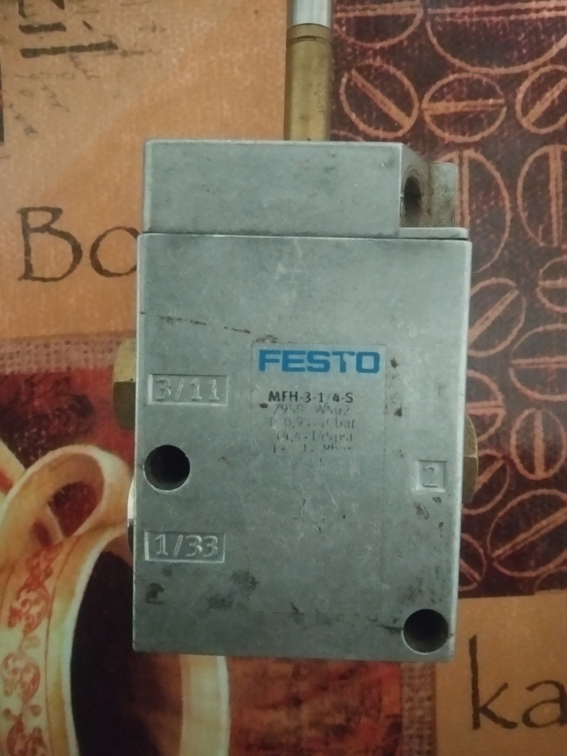

Ott zavarodtam össze hogy az eredeti Festo adattáblán a jobb oldali keretben van két lefelé mutató üres nyíl az 5 és 3-ra, míg a másikban nincs semmi tovább mutató, és akkor mi az alaphelyzet? az mindig marad az utolsó behúzás? mi semlegesíti? ez nagyon bonyolult erre a feladatra!
Nekem.
sarktibsi
Mutatok egy szelepet 3/2-es 1db mágnes van rajta ( a képen nem látható ) MFH3-1/4-S ez pont ara való , hogy rugó vissztéritésű hengereket működtessen. Van belőle alaphelyzetben zárt (nc) vagy alaphelyzetben nyitott (no). Tehát a lényeg ha adól a szelepre áramot akkor a munkahenger rúdja kitolódik ha elveszed az áramot légteleniti a hengert visszatolni nem tudja ezért kell a rúgó bele.

Sajnos elég drágán adják az ebay-on is, ennyire különleges ez az eszköz?

Nem tudom az eBay-in mennyi ott még sohasem vásároltam. ( remélem nem is kell az nekem drága hely ) MFH-szelepet magyarországon is kapsz 5-10 ezer közt valahol. Nálunk a gyárba sok-sok gépen volt ilyen.
Ha nemtalálsz irjál rám , akár már holnap fel is adhatom neked.
( remélem ezzel nem sértek semilyen szabályt )
Még az is lehet , hogy a te mágnesed jó rá.
Szerintem annyira nem drága. Nem kell feltétlenül Festo-t venni. pl ezek nem drágák
