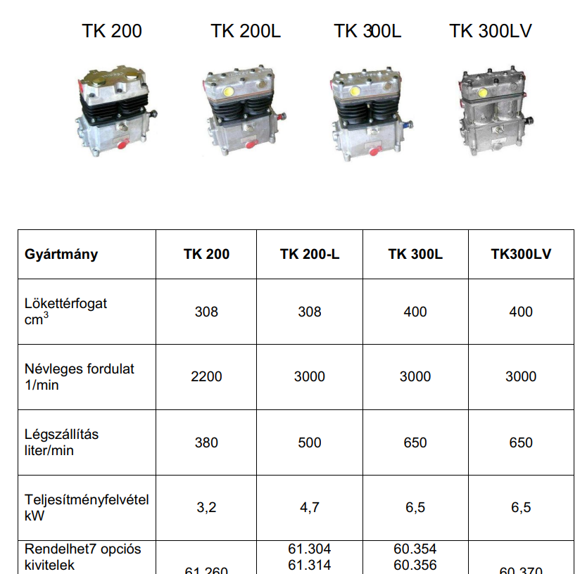

Adott egy komplett TK-200-as (Rába) kompresszor tartállyal, szelepekkel stb. motor nélkül, amit 220V-ról kellene meghajtanom.
Mik a tapasztalatok, milyen motorról lehetne működtetni szíjhajtással?
KW? Áttételezés? Fordulatszám? stb.?
Köszi szépen minden infót, tapasztalat megosztást!
Katalogus engedd el az egyfázisú hajtást.

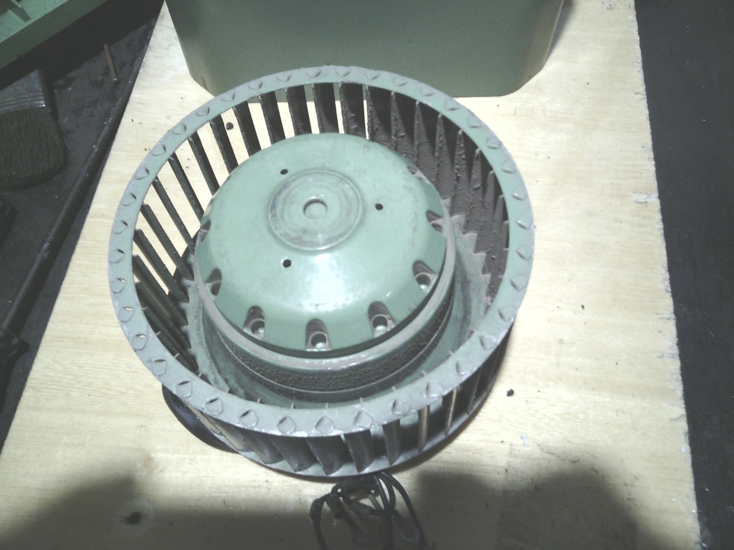

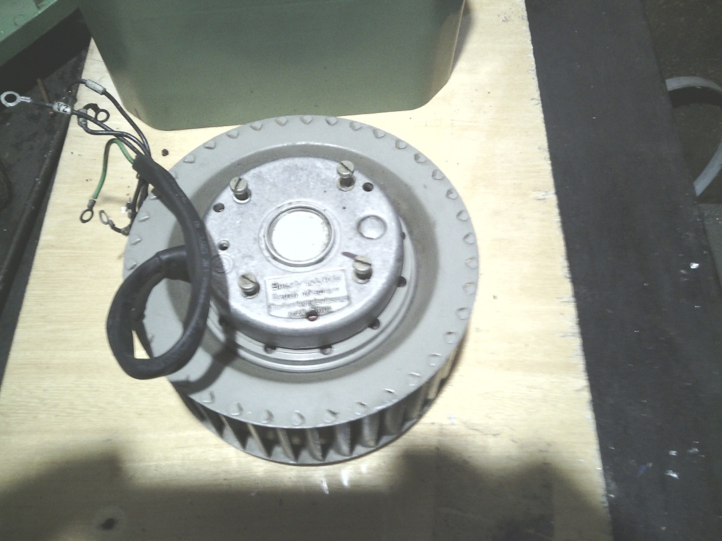

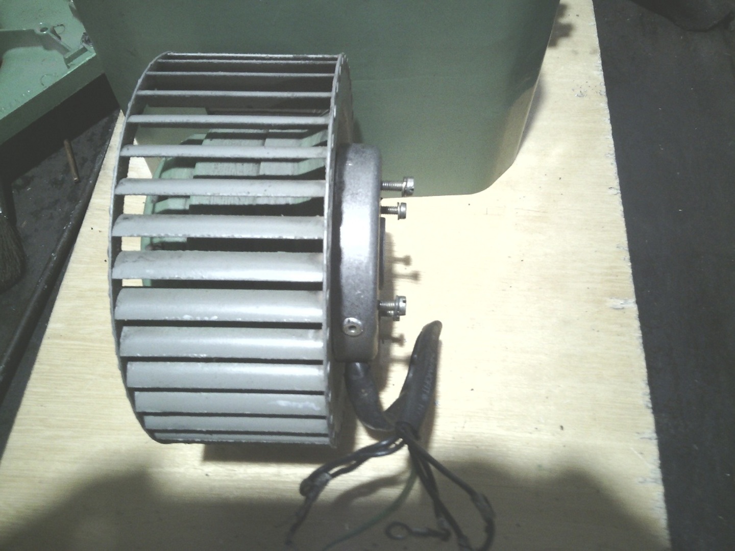

Hűtő ventilátor csapágyai kissé hangosak, kicserélném őket. Hogyan lehet szétszedni ezt a motorfajtát? Nincsenek csavarok.
Első kép.
Takarólemez egy nagyon éles csavarhuzóval vagy szikével lepattint.
Alatta régergyűrű leveyz
Óvatosan széthúz
Csapágy kicserél
Fordított sorrendben összerak.
kisssandor
Nem így kezdtem volna.

Nekem is TK 200-asom van 1994-be vettem (használtan) 1-évig 1x230 v-ról ment de csak lassan lehetett hajtani. Ha jól emlékszem 2.2 kw 1000-1100 1/min
Aztán jött a 3x400 v 2.2 kw 1600 1/min a mai napig is úgy megy , 2000-ben nagyfelújátoson esett át. ( felfúrva új dugó gyűrű új hengerfej )
