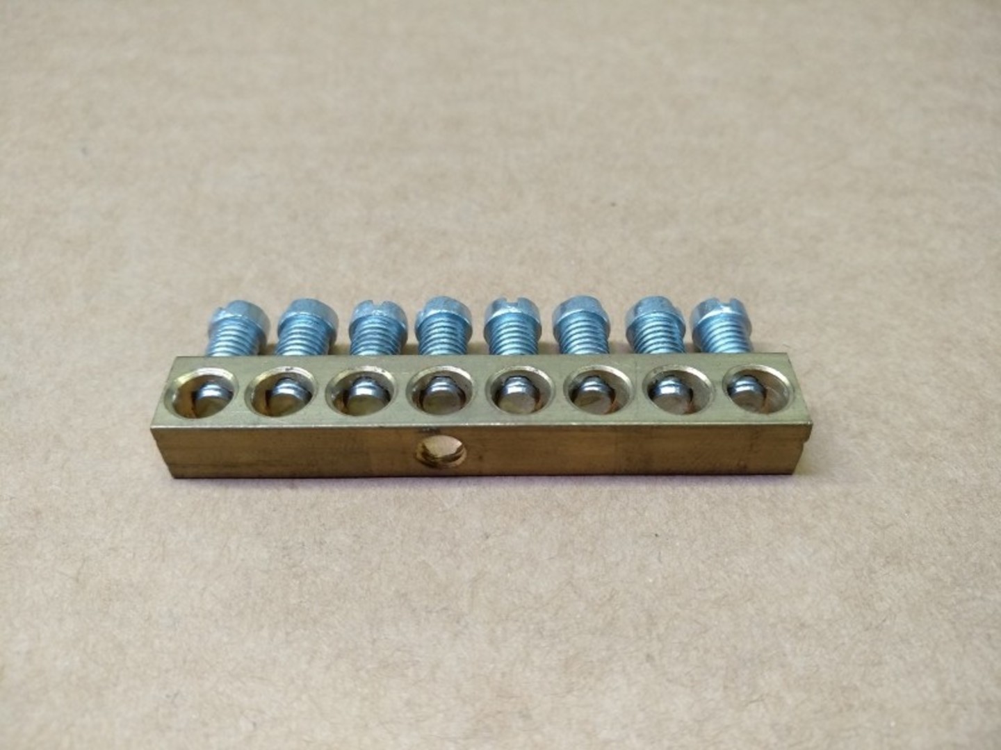

Húúú!!! Nagyon köszönöm, hogy ilyen részletesen foglalkoztál vele! A földelő sorkapcsot simán csavarozhatom az alaplemezre, vagy valami műanyag / szigelt talpra kell tenni?
Simán odacsavarozod.
Külön kialakitasz a fém házon egy földelési pontot ha nincs.
Azt is bekötöd a földelő pontba.

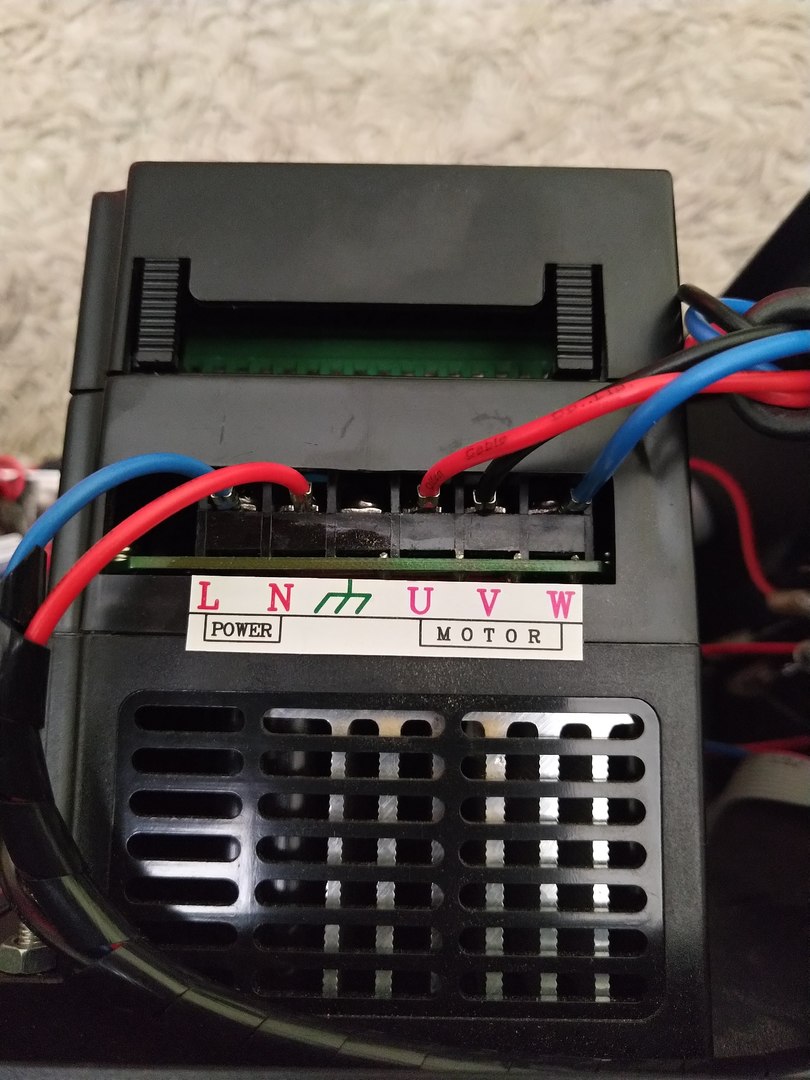

IdézA marómotor árnyékot a frekiváltó kimenetén lévő földelő pontra kell kötni a lehető legrövidebben.
A frekiváltó egyébként most egyáltalán nics földelve. Ez nem gond? A képen látható módon van bekötve.

Ó míly csoda frekiváltó. [#eplus2]
Be kell kötnöd a frekiváltó földelést a földelő sorkapocsba.
A motor kimenetének az árnyékolását a frekiváltó földelés sorkapcsába.
Az árnyékolt vezetéket úgy kell elkészíteni, hogy az árnyékolás összesodrott hossza ne érje el a szabadon álló vezeték (U V W) 1/3 hosszát.
A szabadon lévő vezeték hossza max:100mm lehet.

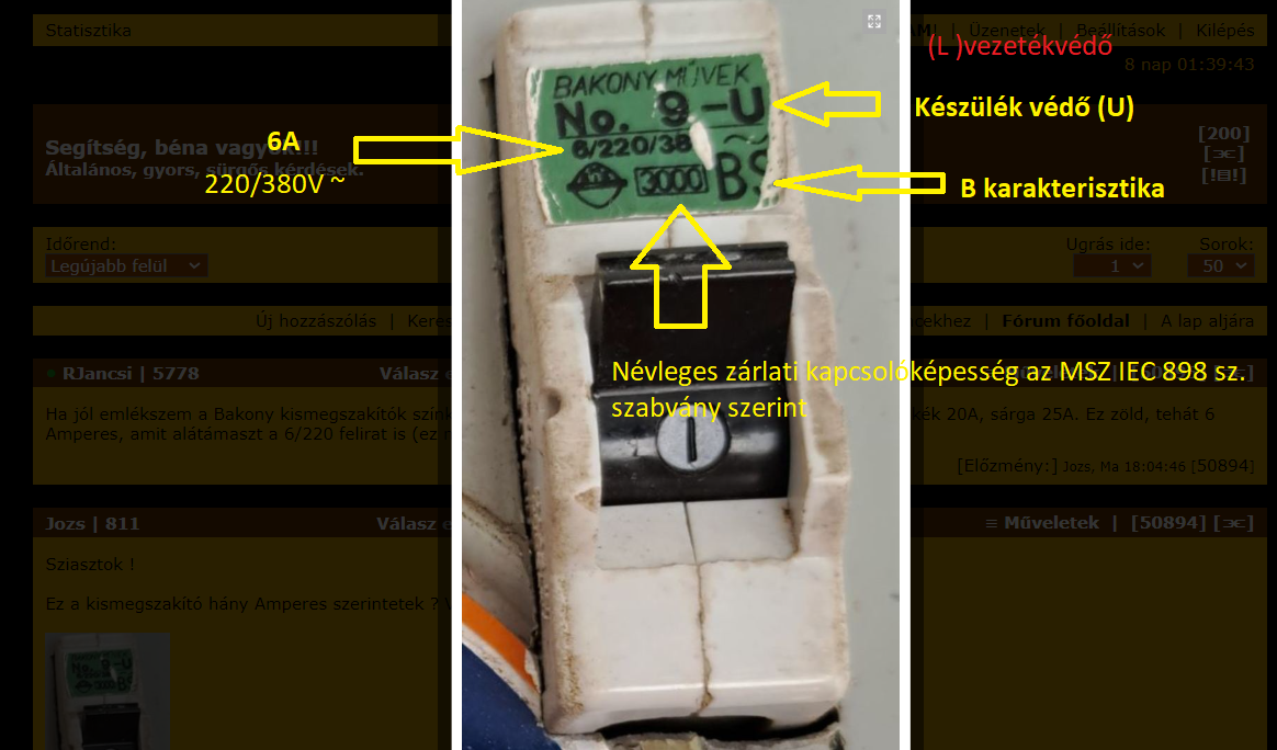

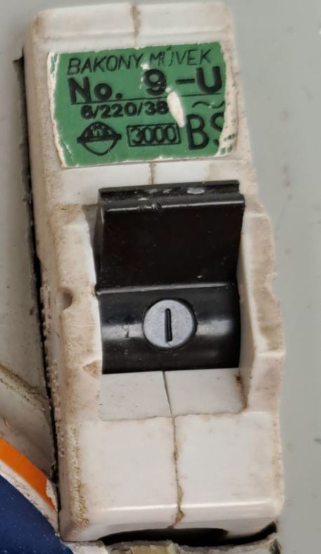

Ez a kismegszakító hány Amperes szerintetek ? Vannak tippjeim de biztosabbra kellene. Köszi.
Ha jól emlékszem a Bakony kismegszakítók színkódja a következő volt: zöld 6A, piros 10A, szürke 16A, kék 20A, sárga 25A. Ez zöld, tehát 6 Amperes, amit alátámaszt a 6/220 felirat is (ez még a 230 V-os idők előttről származik).
