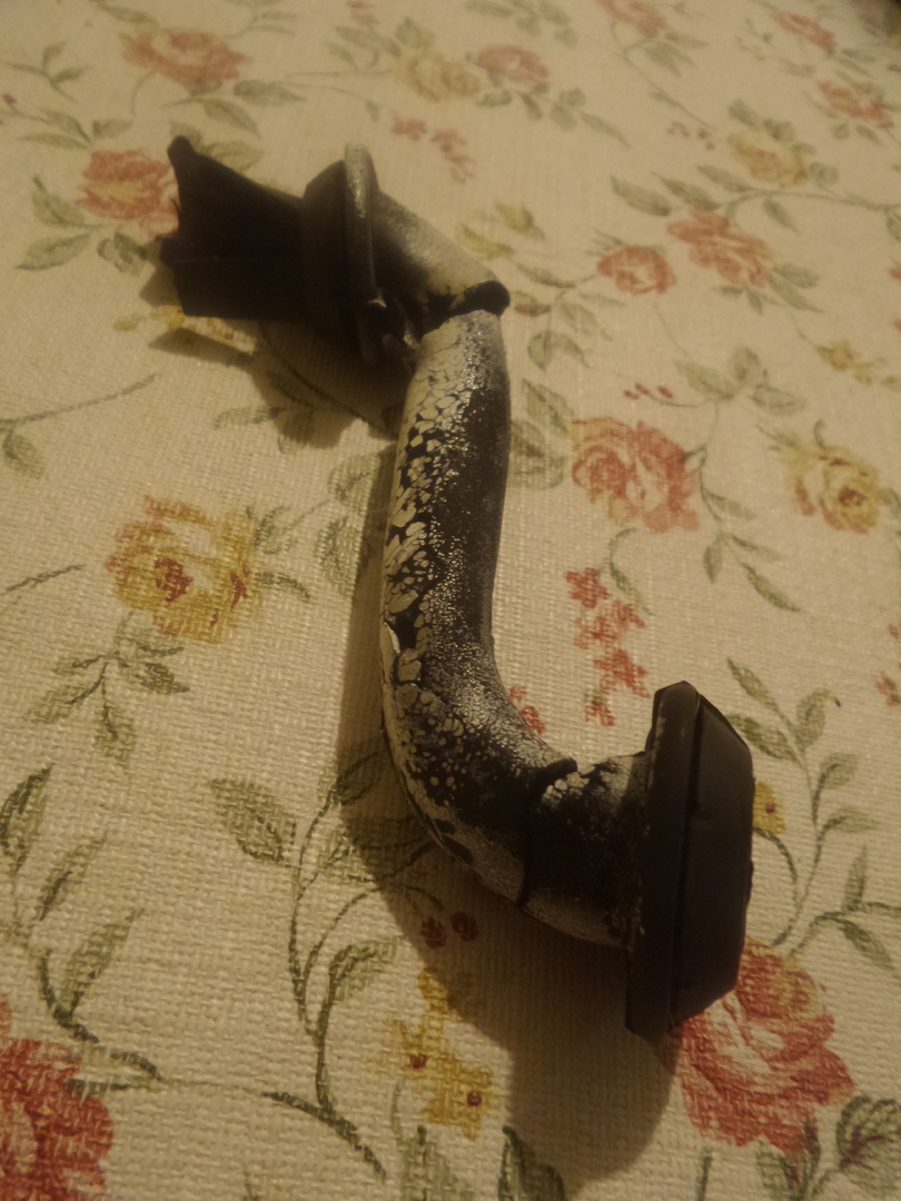

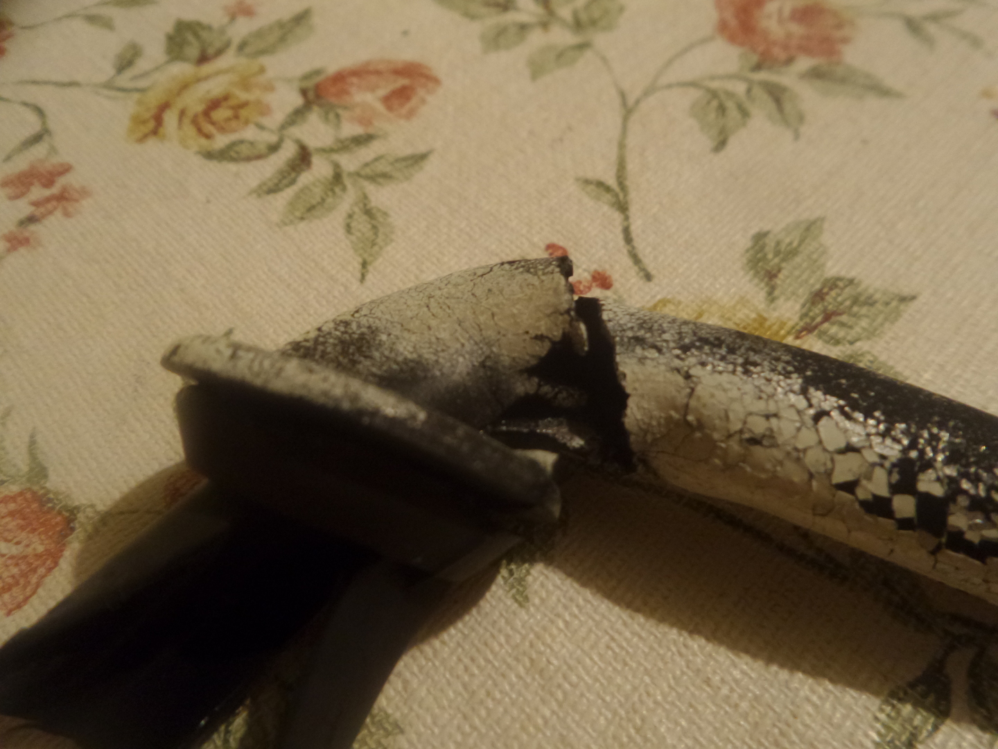

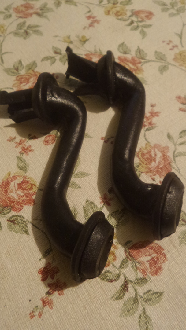

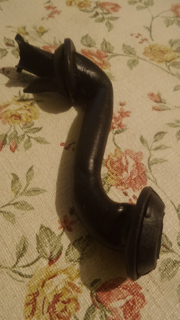

Sikerült felújítani a kábelátvezető gumikat!
Ilyen volt -ilyen lett képekben.
-Festék levakar
-Gumi felérdesít
-Vulkanizáló kerékpárgumi ragasztó átken
-Gumispray ráfúj 3 rétegben.

Vulkanizáló kencét tettem alá ami megmarja oldja a régi felületet,15 perc után fújtam rá,így egy anyaggá vált.
Így már nem húzható le!

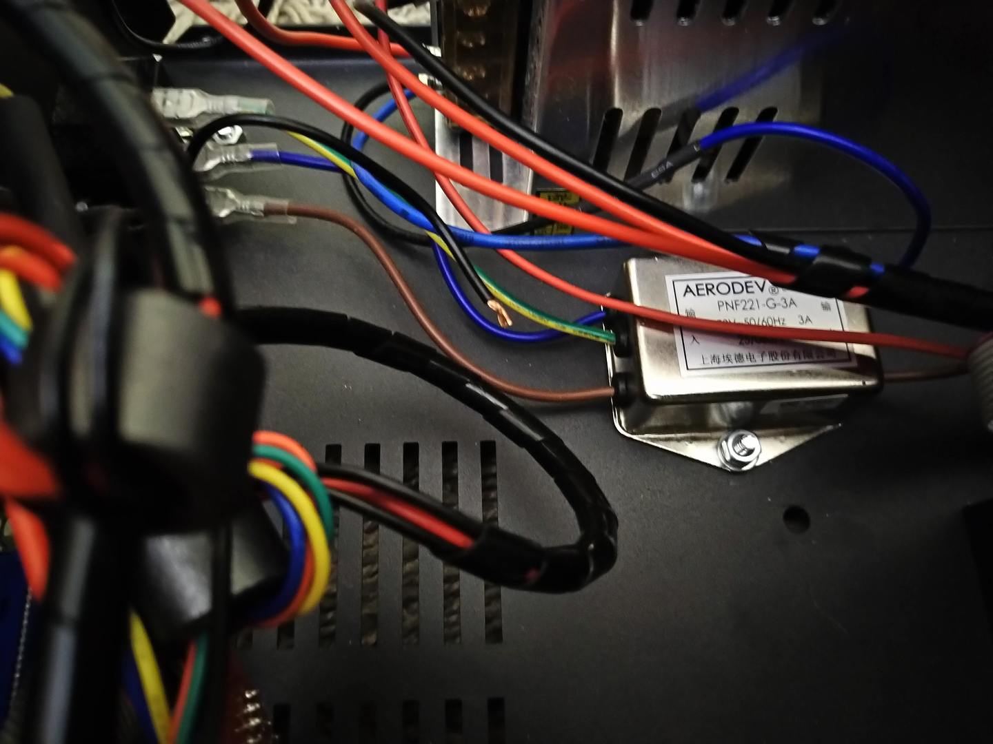

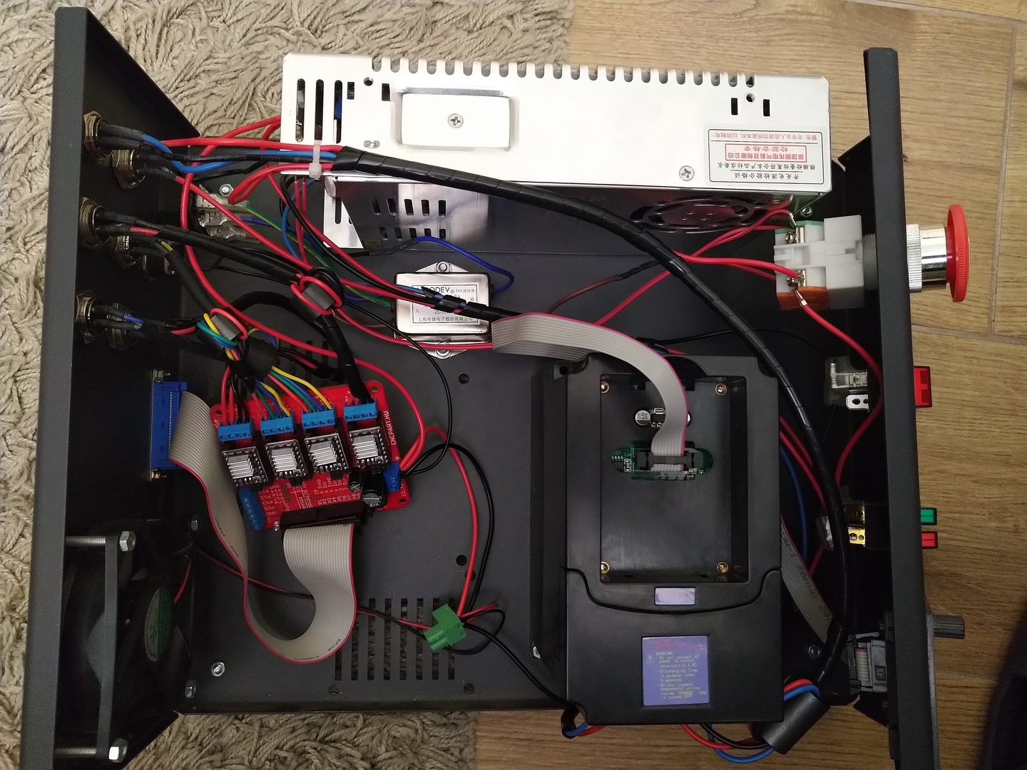

Igen, fém háza van a készüléknek. A mellékelt képeken látható az elrendezés. A ferrit gyűrűk próba képp kerültek rá, de nem vált be a megoldás, az árnyékolt vezetékekre természetesen nem kerülnek majd vissza. A gyűrűk nélkül, kicsit hosszabb kábelezéssel a motor vezérlő bölcsőt is le tudom fogatni az alaplemezhez.
A legnagyobb zavar a frekiváltó és abból kilépő árnyékolatlan
vezeték. Azt cserélni kell. Az zavarja a vezérlést.
A hálozati vezetékek nyomvonalát el kell különíteni a szekrényben
amennyire csak lehet a vezérléstől.
A tépegységet beforditani a frekiváltoval párhuzamosan.
A fém burkolata leárnyékolja a frekiváltó szort impulzusait.
Földelő sorkapocsba bekütni a bejüvő füldelést és
minden léptetőmotor kábel árnyékolást+ frekiváltó bemeneti érnyékolását.
A marómotor árnyékot a frekiváltó kimenetén lévő földelő pontra kell kötni a lehető legrövidebben.
