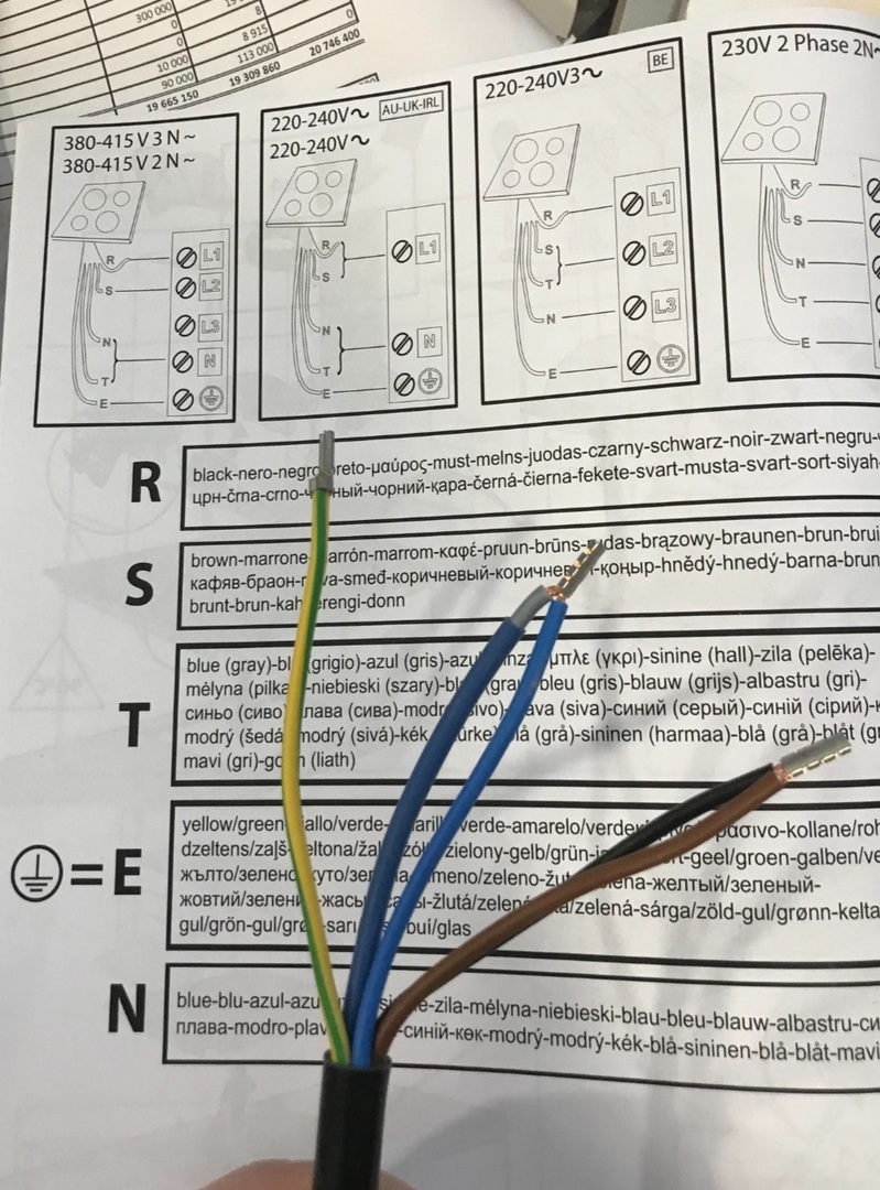

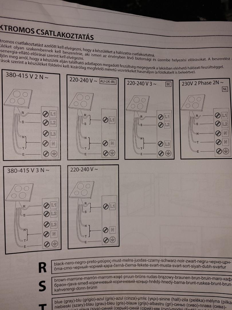

A 3. fázist láthatóan nem tudod hova bekötni. Nálam azon van a sütő és a mikró, így mehet minden egyszerre, elbírja kényelmesen. Gondolom, hogy direkt így is van kitalálva. Gorenje főzőlapunk van, ugyanígy 4 főzőhelyes, az írja is, hogy egyik fázis az egyik oldal, másik a másik, több meg nem maradt. :)
Legfeljebb 2 fázisra lehet szétbontani.
Akkor a barna vezetékeket szétválasztva.
L1 Barna 1
L2 Barna 2
N 2db kék
PE Zöld/sárga.
4ud9rtjz
Akkor jól gondoltam!Köszönöm!
4ud9rtjz
Igen ebben a felállásba kötöttem be!

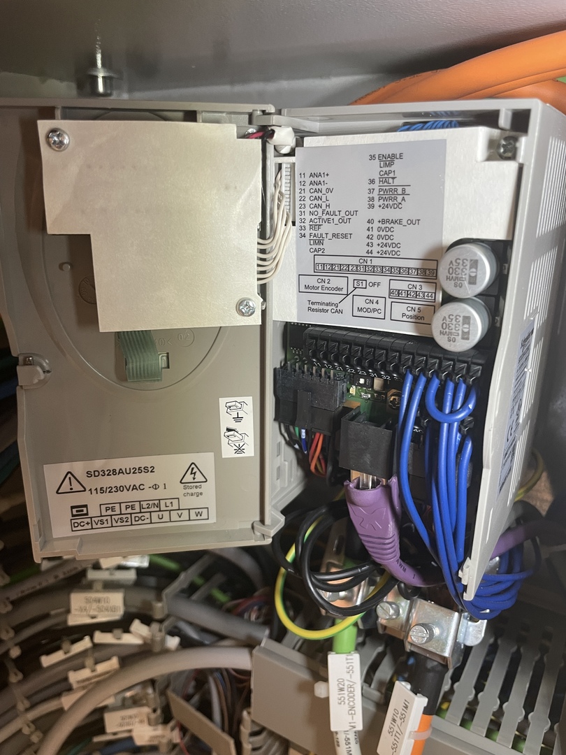

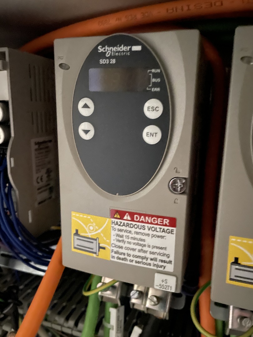

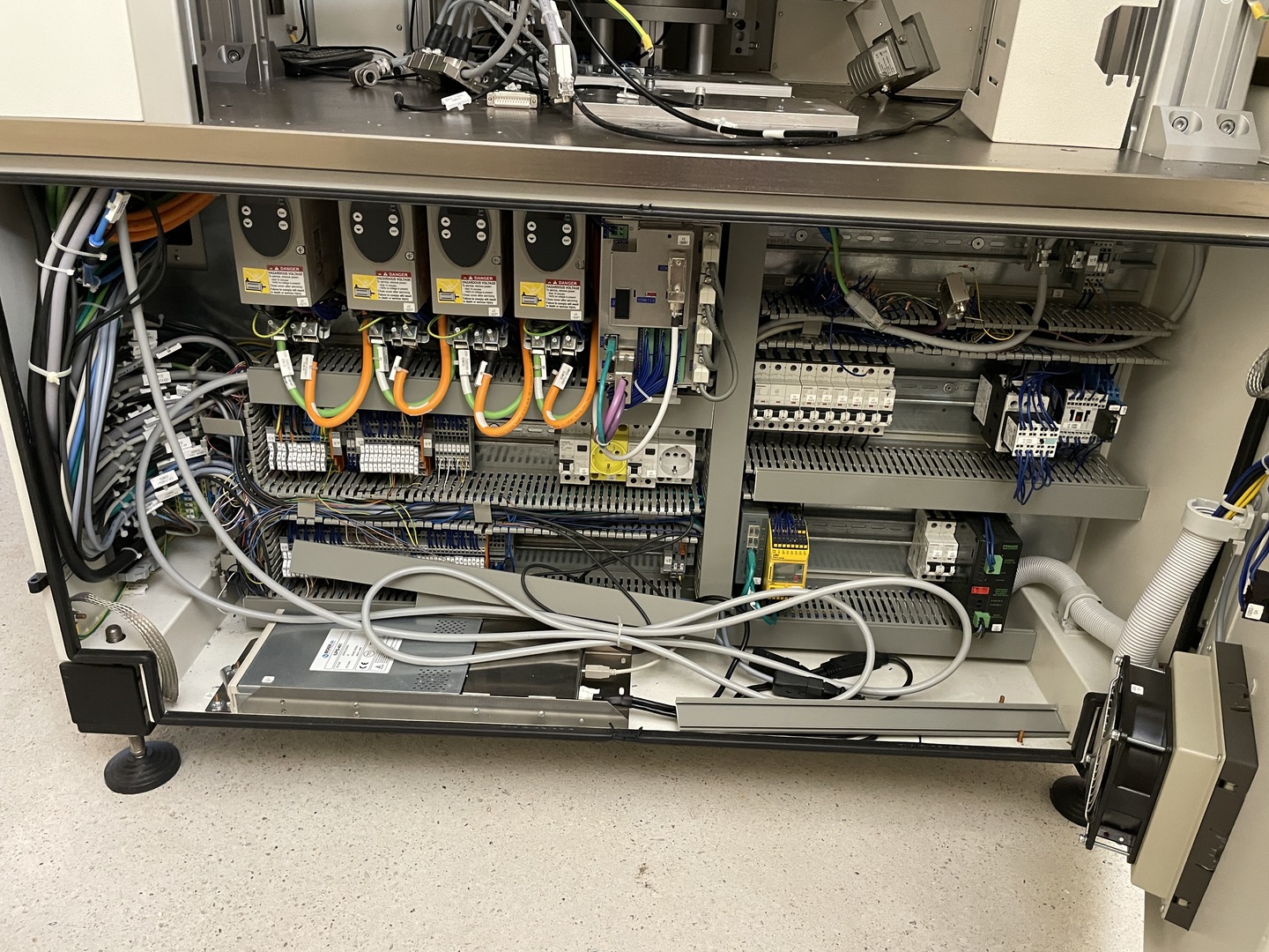

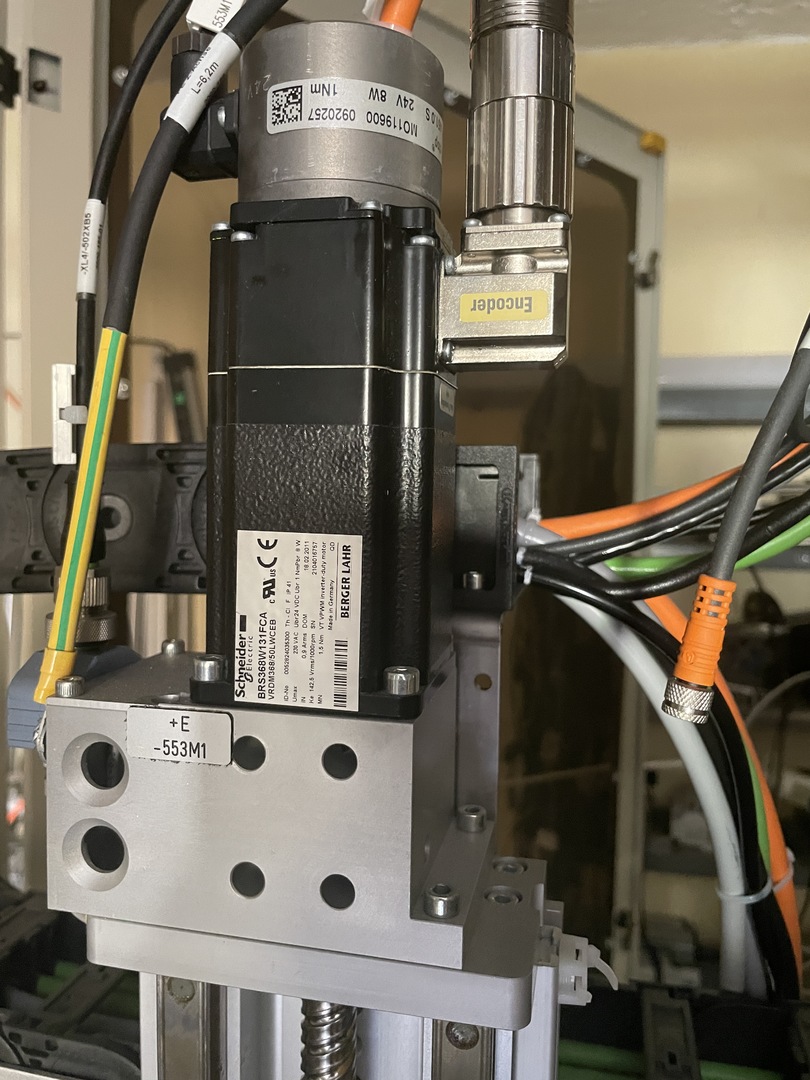

Sziasztok !
segítség kellene ennek a programozását kellene megoldani, nem kívánom ingyen.
A motorhoz kellene igazítani és step-dir jellel működtetném.
Köszi
András
Telefonon elérhető vagyok.

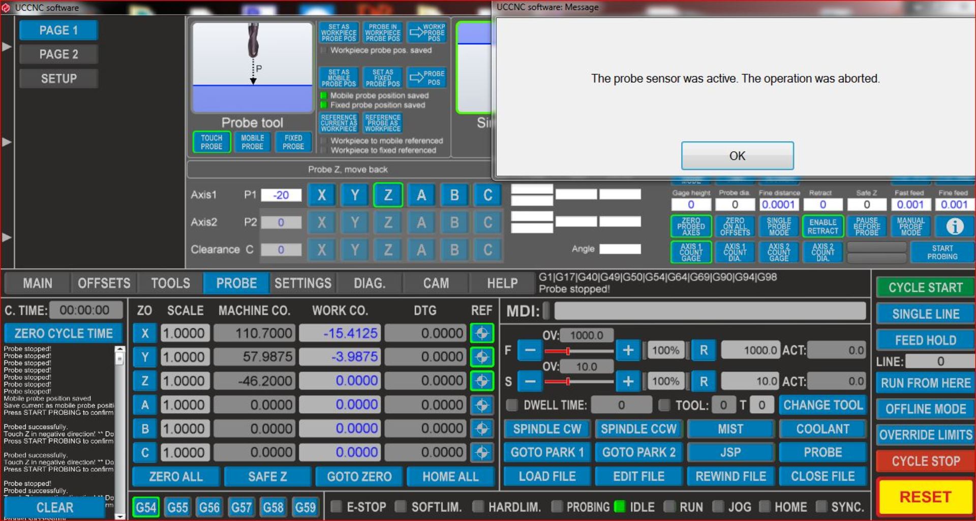

Sziasztok! Nekem is lenne egy kérdésem. Miért írja ki est nekem állíndóan? jobban ráakarok állni az UCCNC-re és ezt a szerszám hosszának korrekciós bemérését próbálom kitapasztalni és már jó pár agyvérzésen túl vagyok. HELP!
xs55942m6
Esetleg egy pontos pontról-pontra leírást kérhetnék valakitől? Mert nem esik az agyamra, kiégés határán vagyok [#zavart2]
Leírás ha alap helyzetben telepítetted az UCCNC-t a gépeden:
C:/UCCNC/Documentacion/Probe_help.pdf

Hello. Sajnos nem találtam megoldást a pdf-be. Egyszer tudok mérni, utána nem enged és a megadott üzenetet kapom
Ez egy hiba, ami bizonyos csillagállásnál sűrűn jelentkezik, máskor alig lehet előhozni. Van olyan fórumtag, akinél gyakorlatilag folyamatos, nekem bő egy év kellett hozzá, hogy egyszer lássam. A hiba elvileg javítva lett az "1.2115 probe fix" verzióban, de még az sem tökéletes. Az 1.2116-ban viszont már tényleg jónak kell majd lennie, de ez még mindig nem jelent meg, bár nagyon dolgozunk rajta.
Ja, és ha UCCNC-s kérdésed van, akkor egyszerűbb az [#t218#]-ban feltenni. :)
xs55942m6
Köszönöm a válaszod! Akkor várok a frissítésre! :)
Azért ide írtam mert azt hittem, hogy valamit benéztem :(
Szia Csaba,
ez jó hír, mert nálam is előjött már a múltkor, de azóta meg no problem.
A kézikerék viszont továbbra is összeakad a probe-val, gyakorlatilag használhatatlan amikor be van dugva, így nem is használom évek óta.
Reméljük a javított verzió ezen is segíteni fog. [#wave]
