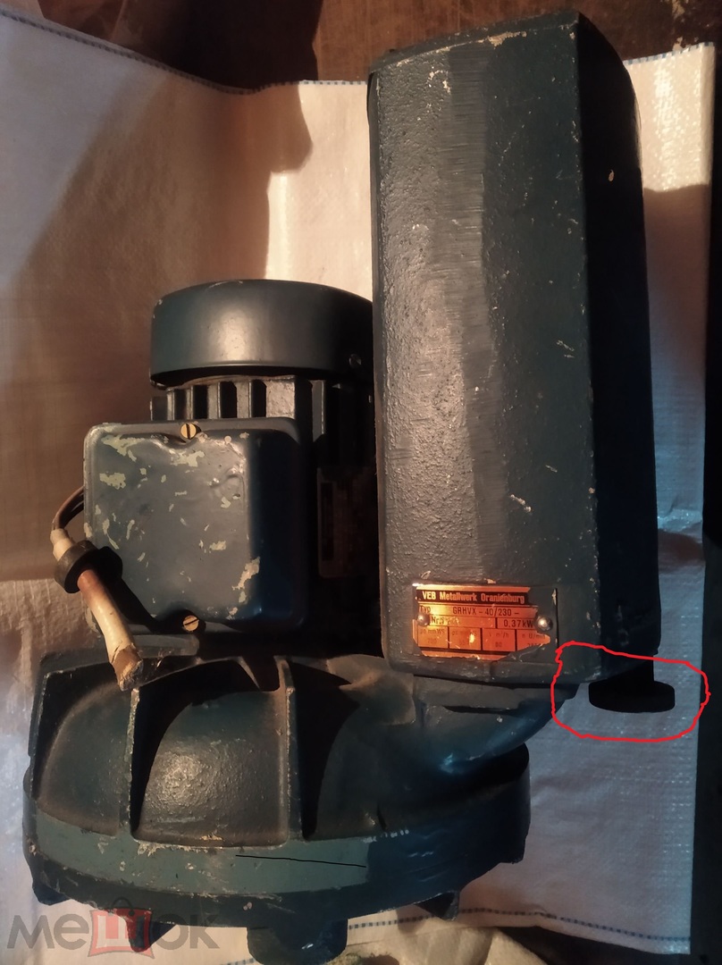

Sziasztok! Nem tudom, hogy csak bénák kérdezhetnek, vagy hülyék is.
Lonewolf kollégától vettem egy GRHVX-40/230 típusú vákuumszivattyút, de messze nem tudja azt amit én szeretnék.
Viszont elég száraz hangja van és találtam egy csavart ami talán olajbetöltő lehet. Valaki látott már ilyet?
Melyik paraméterében nem tudja amit szeretnél?
Ezek vákuumban nem nagyon tudnak többet mint egy rendes porszívó.
Az a "doboz" a hangtompítója.
Ezek száraz szivattyúk, cserébe nem halkak.
Dcs
Egyelőre nem mértem vákuumot, de fele annyit sem tud mint egy porszívó. Egy 80l-es puffer tartályt szereltem fel, de tíz perc után, ha kikapcsolom és ráengedem a csapot, egy pisszenést sem hallok.
0,37Kw motortól ne várjál sok mindent.
onagy
Visszacsapó szelep nélkül "vákuumot gyűjteni" tartályban általában nem jár sikerrel. A szivattyú tömítetlensége miatt bizony a lég be fog férkőzni. Kialakítása fentébb érdekes, ha óvatosan szétszednéd, belét megmutatnád, bizony sokunk kíváncsisága múlna el.
O.
Szerintem rajta van az adattábláján de úgy 150 mbar-t tudnak mínuszba.
Nemrégiben mértem egy hasonlót.
Összehasonlításul az ipari kis Vapo 1 motoros porszívóm tud 180 mbar-t.
persze azt nem ajánlatos órákon keresztül használni szénkefés mivolta miatt)
Dcs
A visszacsapó szelepet egyelőre azért nem raktam be, mert ha jár a motor úgyis nyitva van és ha hosszú járatás után sincs egy másodperig sem vákuum, egyelőre nem is kell.
Az adattábla elég ütött kopott, azt látom, hogy 80m3/óra a légszállítás, de nem kem volt ennél kisebb gépem is ami tudott valamit. A 180mBar mínuszba azt jelenti, hogy 0,82 Bar légköri nyomást tudnék mérni?

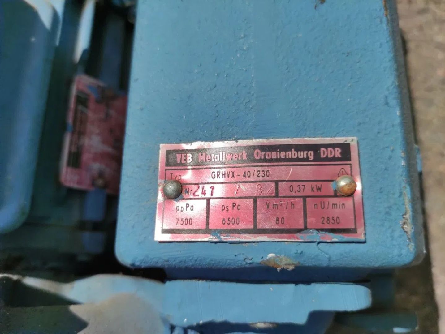

Itt egy jobban olvasható adattábla "keletnémetül"
PD > Druck > Nyomás = 7500Pa = 75mbar
PS > Saugen > Szívás = 6500Pa = 65mbar
mex
Dcs
Köszönöm, ez ügyes volt. Pedig elég sokat keresgéltem. :)
Akkor ez valami levesfújó lehet.
Dcs
Azt értem, de nem a légköri nyomásból csinál annyit, hanem ez vonódik ki belőle.
