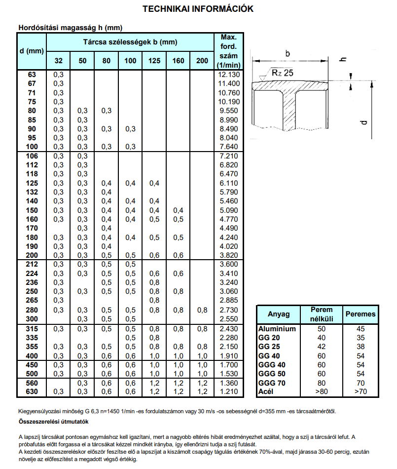

Adva vagyon egy ilyen GX75-ös szalagcsiszoló.
Az alu hajtókérék 195 mm átmérőjű és 75 mm széles.
Vajon mekkora rádiuszú lehetett eredetileg a domborúsága?
Most üt vagy 2 mm-t és már szinte homorúra kopott, -használhatatlanul ráz- gondoltam fel lehetne még szabályozni.
A szalagfutás állítása egyébként a kerék-motor páros döntésével működik.
Egy kopottabb ágyú, öreg esztergán méregetni se kell.
Meg lesz az a hordó magától is. :)
Köszi!
Őöö... talán lehet ilyen tárcsákat kereskedelmi forgalomban kapni?
Nem hiszem, hogy akarsz venni, arany áron árulják.

Jártam már úgy , az ilyen tárcsával ( volt köztük ékszilytárcsa is ) amikor felraktam , szemmel láthatóan kóválygott.
Végűl átesztergáltam aztán jó lett.
Szerintem már volt róla szó többször csak elfelejtettem. :(
Egyébként a felszabályozás nem gond, inkább az utólagos centrírozás adhatja fel a leckét.
Ránézésre már volt "javítva". A motor tengelye perselyezve, az alu tárcsa furata gondolom bővítve.
Az centrírozási furatokon kívül mintha alufelnihez való gumiszerelős súlyok ragasztásának a helyét vélem felfedezni.
Persze a súlyok már nincsenek rajta.

Megcsináltam, faca lett, centrírozni sem kellett szépen fut.
