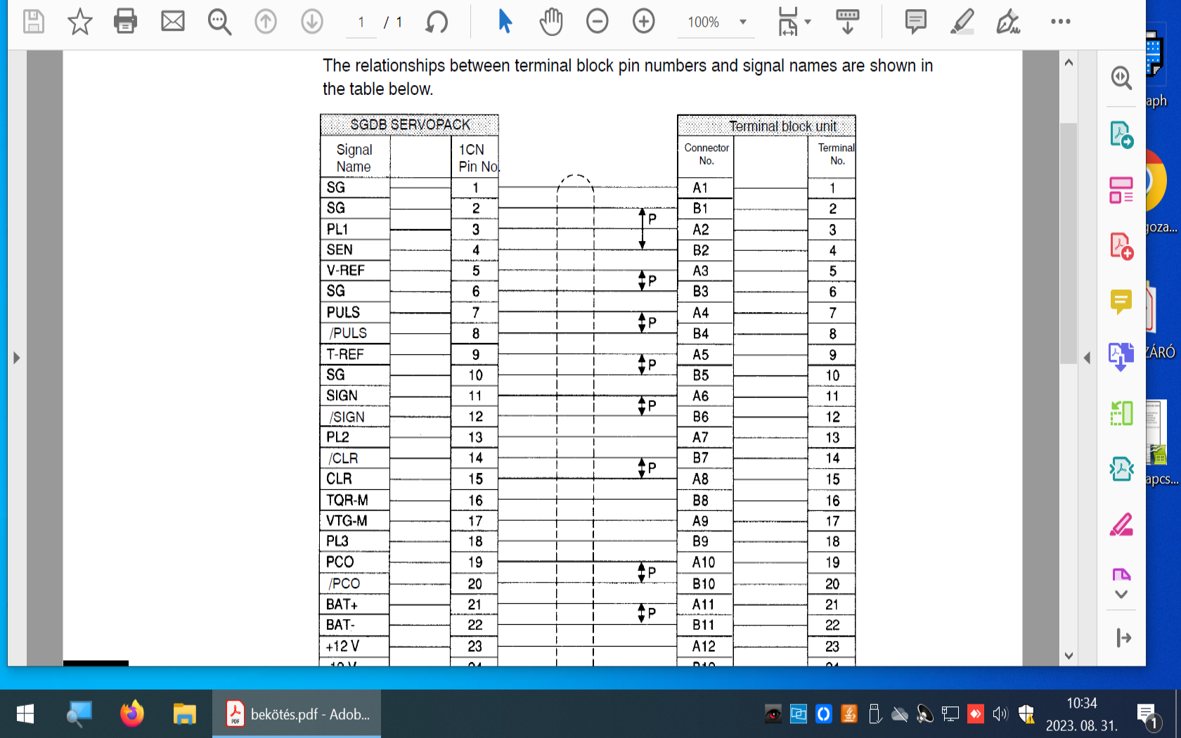

SGDB vezérlőt szeretnék pozíció szervó módban  a szokásos step/ dir vezérléssel ellentétben 2 fázisú ( encoder)  jellel működtetni . A manuál szerint ez minden további nélkül lehetséges ha a CN-02 paraméter 5 ös bitjét átállítom 1 re .
 Ok, majd megoldom .
 De fizikailag hova kössem a A ill B   ( és negált ) jeleket az 1CN csatinál ?
 A korábbi puls illetve sign helyekre ?   Mondjuk az A+ jelet a puls+ ra  az A- jelet a puls- ra  és a B jelet ( hasonlóan )  a sign re?
 Nem találok egyértelmű utalást a manuálban ....
 Megpróbáltam csatolni 1-CN csati bekötését de pdf ként nem engedi ( a manuál 484. oldala )
csináltam képformátumot a csatiról

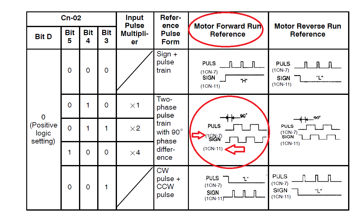

Itt írja a bemeneteket.
Puls: A
Sign: B
