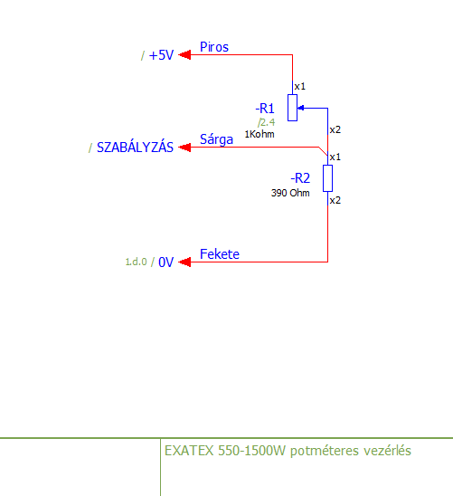

Itt leginkább a szíj volt a gond eredetileg. De ha már így megrajzoltad, (köszönöm) én úgy néztem mintha ez a hall érzékelő alapból 2.5Vdc-ad ki. ha közelitem északi polussal akkor lemegy tán 0.86Vdc ig ha meg ellenkező pólussal akkor felmegy 4.1V ig. Erről van is fent egy video.
bundyland
Ez kipróbált tesztelt használatban lévő kapcsolás.
1,26V az alap feszültség.
Így nem áll ki Hibára a vezérlés.
Ha  a potméter nem 0-án van a bekapcsoláskor
nem indul el a motor, a kijelzőn Pd felirat jelzi,
hogy vissza kell állítanod 0-ra és utánna állíthatod
ahova akarod és menni fog.
bundyland
Értem, lehet akkor már eleve érzékeli a közelben lévő mágnest.
A legfontosabb az EXATEX vezérléssel kapcsolatban.
A pedál áramköre nincs galvanikusan leválasztva.
Ha potméteresre alakítod akkor műanyag házas és műanyag
tengelyűt kell használnod.
bundyland
Köszi! Olvastam, elég lényeges, nem gondolná az ember.
Mondjuk ehhez nyúlok utoljára amikor már minden működik, mert egyenlőre ezzel a karral is tudom üzemeltetni.

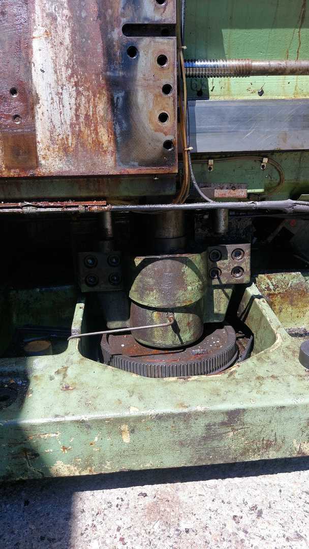

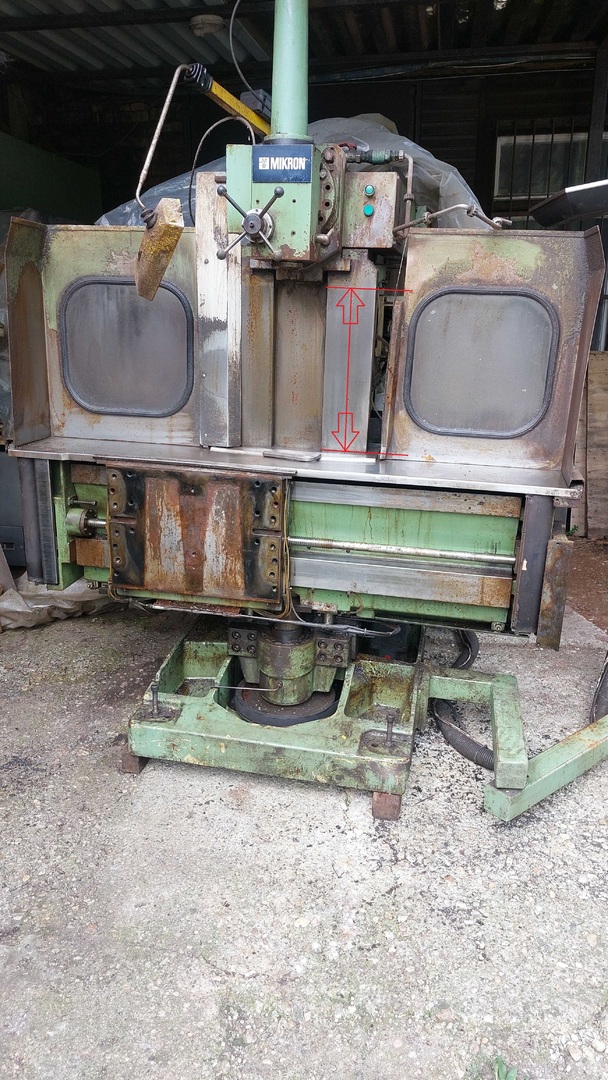

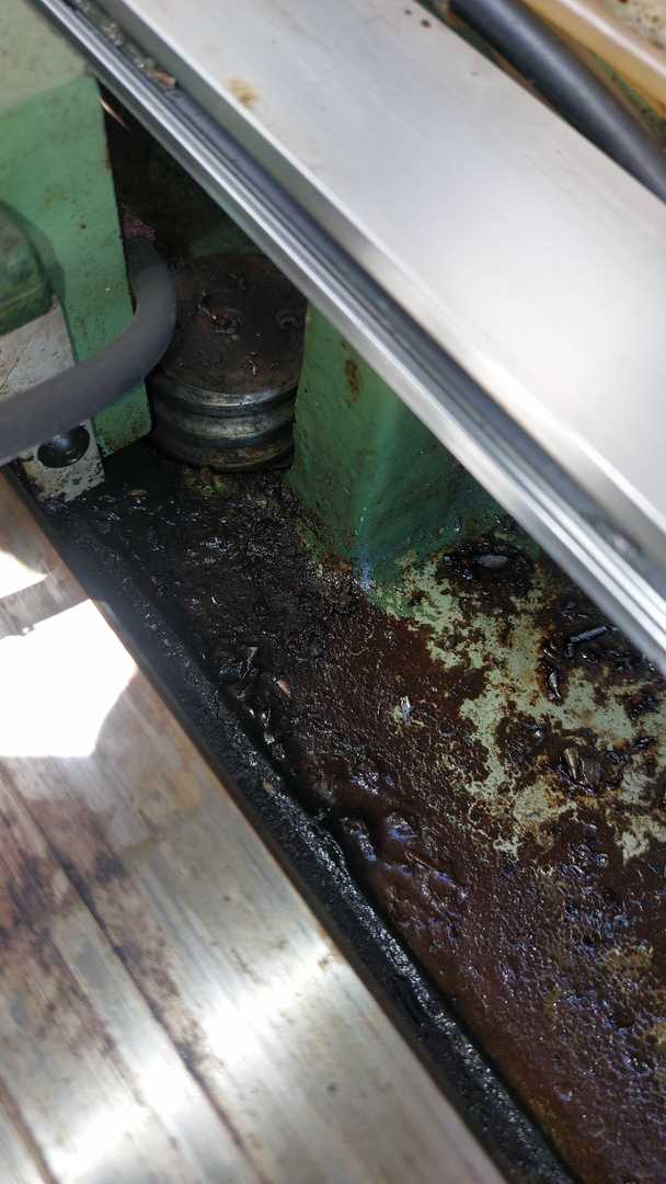

Jó reggelt. Nem hobbi kategóriával kapcsolatos a kérdésem, de sok tapasztalt jó szakember olvassa az oldalt. Van egy "Mikron WF41C" CNC marógép, valószínűleg a "Z" tengelyt emelő csapágy vagy golyós-anya ment tönkre. A "Z" tengellyel fel kellene menni kb 500mm-t, hogy ki lehessen venni a csapágyházat az orsóval. Pár 10mm emelés után megszorul és a hajtás azonnal tilt, ezen a részen kézzel is könnyen forgatható az orsó, a megszorulásig. Ha valakinek van tapasztalata, vagy ötlete a megoldással kapcsolatban, kérem ossza meg velem. Köszönöm.

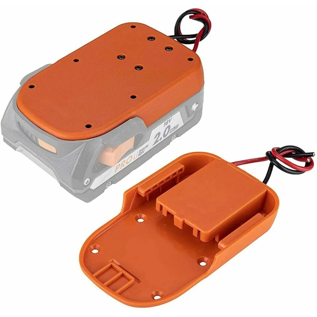

HGelló! Építek a hétvégitelekre egy időzített ventilátorszabályzót. Akkuról szeretném megoldani, és jött az ötlet, hogy Parrkside-os akku lenne a legpraktikusabb. Van több X20-as akkunk. Már csak a csatlakoztatását szeretném megoldani. Sajnos ilyenem nincs. Mincs valakinek esetleg egy hibás, törött gépe amiről esetleg le lehetne szerelni az akku csatlakozóját? Ha elfogadható áron eladná akkor engem érdekelne.
Alga76
Szia Jzoli!
Aliexpress körülbelül 3300 ft szállítással.
Így keress rá.: battery adapter.
Esetleg egy hibás töltő még jó lehet.
