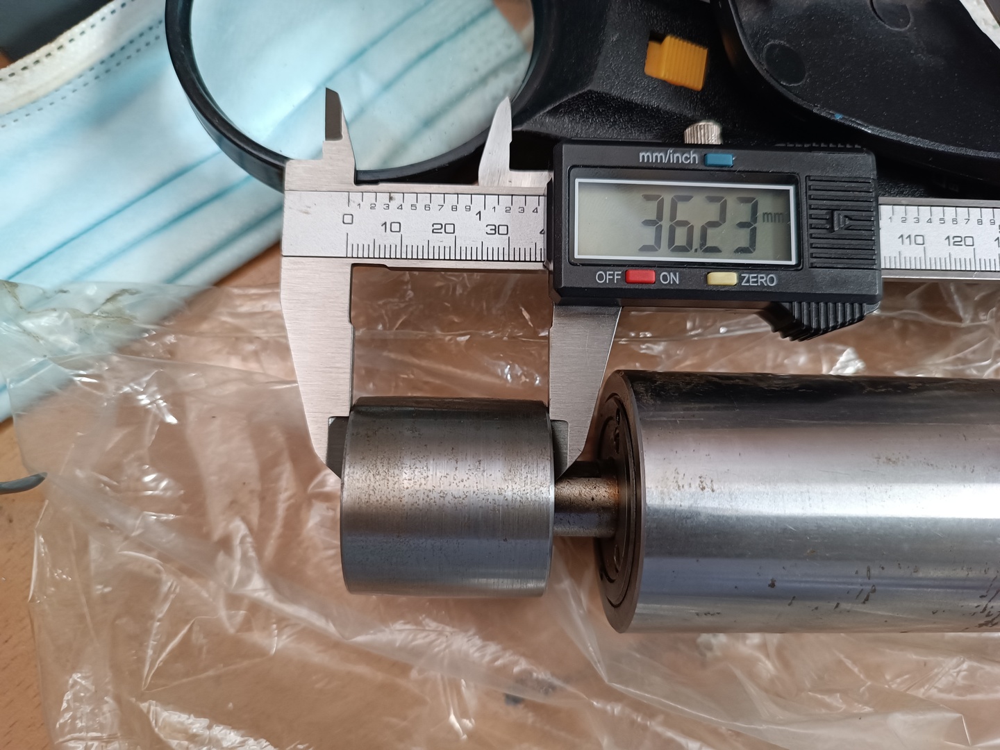

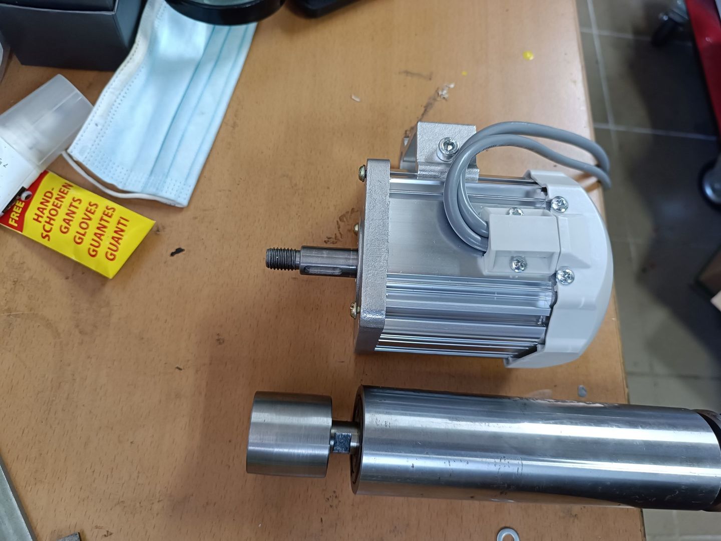

   A képen látható köszörű fortunát kéne meghajtanom a motorral. Mennyire "gáz" fogasszíjjal meghajtani  ? Köszörűnél még nem láttam. A laposszíj lenne jó de ahoz kicsit rövid a motor tengelye, ékszíj nem jó mer a fortuna tengelye kis mértékben feszíthető csak. Vagy esetleg ha van valakinek iyen laposszíj kereke amibe a belső furat 15mm-nél kissebb.
Miért rövid az a motortengely? Szvsz kiválóan elfér azon egy lapos szíjtárcsa.
bundyland
Elférni éppen elfér, de csak a 3/4 része lenne az illesztett felületen a többi része a menetes részbe lógna, plusz gyártatnom kéne egy laposszíj tárcsát, amin ugye van egy enyhe ív, és vésetni bele reteszhornyot.
Magam gátlástalanul esztergálnék a motor tengelyére egy kúpot, a menet végétől ameddig ráfér, majd egy kúpos furatú alu szíjtárcsát szorítanék rá. A kúp precízen vezetne, és a nyomatékot is átvinné, retesz nélkül is.
Az enyhe iv: Tökéletes lesz ha egy egy enyhe kúpot teszel rá egy harmad résznyi szakaszon, azután esetleg késsel egy egy még enyhébb kúppal összekötöd, és egy reszelővel plusz smirglivel összesimítod a felületet. ( Gyakorlatban pl szalagcsiszoló jól működik a hengeres tárcsa közepére ragasztott pár menet szigszalaggal )

Nem lenne rossz, még nem is kizárt, de ez egy vadi új szervó(garanciális), szóval ezt utoljára hagynám. De akkor ezek szerint te sem tartod jó ötletnek a fogaszíjat.

Ez nem rossz ötlet, a megélvő keréken is csak kb. pár tized van a közepe és a széle közt átmérőben.
Nem, mert mindig aggódnék hogy az esetleg tapasztalt vibráció az a szíj miatt van-e? Ékszíj jó lehetne nem feszít lényegesen jobban mint a lapos szíj viszont nagy fordulatra nem lesz igazán jó mert nagy lesz a vesztessége.

Még azon gondolkodom hogy esetleg hosszbordás szíj, azt talán nem kell annyira feszíteni mint az ékszíjat.
Milyen széles laposszíjat akarsz rátenni?
Mekkora a külsőmátmérő ami a motor tengelyre megy?

A fortunán lévő méretűt szeretném, a motor azt hiszem tud 3000 1/p-t, nekem mondjuk kellene max. 5000 1/p, a fent levő kerék átm ~30mm szóval a motorra olyan 50mm kellene, a tengelye meg 15mm átm.
Ha jól gondolom köszörű lesz belőle, ott nincs nagy forgácsolási erő. Pl a szupport köszörűk sima textil hevederrel mentek, szóval tök felesleges az ékszíj vagy a hosszbordás szíj. Ide bőven elég egy laposszíj mondjuk 1mm vastag és 20..25mm széles kivitelben. Normális csapágyboltban simán megrendelheted tetszőleges szélességben és hosszban. ( Ha gravírozni akarsz arra is jó, az öreg gravírgépek végtelenített pamut zsinórral működtek. )

Igen , köszörűhöz kell, nem is a szíj a gond hanem a tárcsa, valamiért irdatlan drága.
