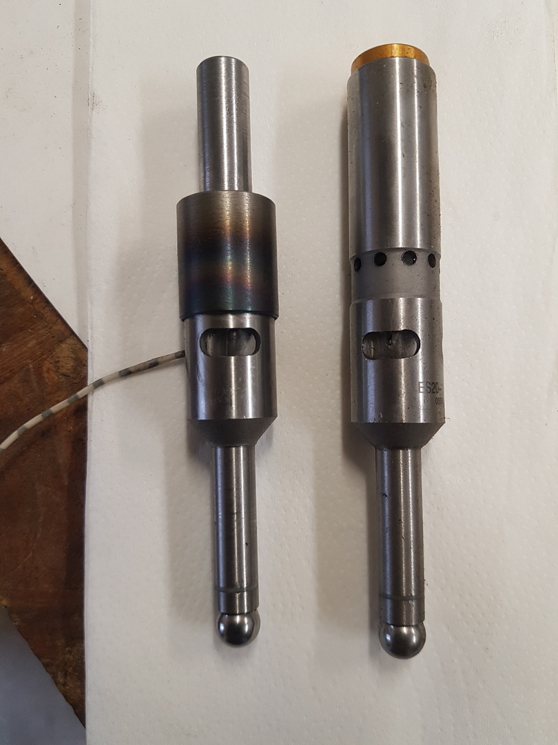

 Nekem sikerült megoldani a problémát : ( majd lefotózom )   elöször is kivettem az elemet és az elektronikát,majd  elvágtam rövidebbre az egységet.Kapott egy vékonyabb szárban végződő hüvelyt . Az illesztés : melegítéssel létrehozott zsugorkötés .  A tapintó úgy működik hogy ha letestel akkor jön létre a jel  . Ezt külső feszültséggel is meg lehet csinálni .  A golyó csak a biztonságot szolgálja   tehát ha nekimegyünk a darabnak akkor kitér .
Ugyanilyen elven lehet házilagosan is tapintót csinálni , de a golyó kifúrása  ( a rugó beakasztó kampónak ) okozhat gondot.

Lefotóztam az említett megoldást. A toldalék egy felfogásból készült ( a csapot balos késsel esztergáltam )  mint korábban jeleztem az illesztés: zsugor ( melegítéssel )
Mérted előtte-utána a koncentrikusságot?
Én a végeredményre voltam kíváncsi . Egy kb 40 es furatú csapágyat közepeltem ki . Letapintottam majd elforgattam a tapintót 90 fokkal majd  még egyszer 90 fokkal . Megakadályoztam a DRO nullázását . Az eredmény 3-4 századon belüli egyezés .  Azt nem vizsgáltam hogy a hiba miből származik ( mert a patron is beleszól )  Nekem bőven jó . Helyzetpontos furatokat úgy fúrok hogy CNC csúcsfúróval megjelölöm  azután asztali fúrógépen ( akár több lépcsőben ) készre fúrom

Kár hogy előtte nem mérted, mert most így nem tudjuk, hogy jobb volt mint lett vagy jobb lett mint volt. [#circling]
Igazad van, de hogyan mértem volna meg, hisz nekem sem fért bele a patronba . ( azért csináltam hagy a CNC maróval  tudjak tapintani.  Tokmányban? akkor meg a pofa hibáját nem ismerem .
  Igaz a nagy maróm szóba jöhetett volna de annál meg  a keresztszánnál van egy kis lötyögés
Gondolom Svejk olyamire gondol, hogy pl. esztergában egy tokmányban megmunkált perselybe dugva, a végét pedig indikátor órával mérve, mutat-e valami ütést.
