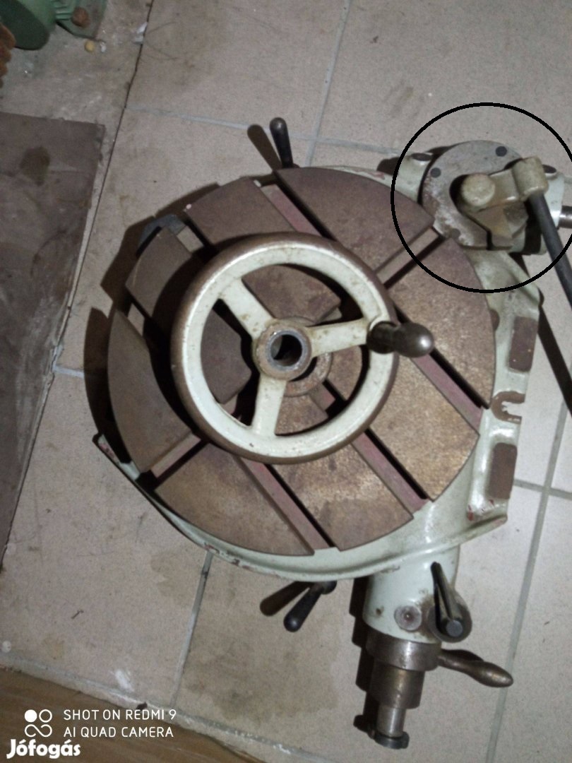

          Tudja esetleg valaki hogy ezen a körasztalon a bekarikázott rész mi célt szolgál ?
Előre is köszi!
Gépi előtolás lehet , mármint az asztal orsójáról hajt le , fogaskerekekkel .
A kar talán külön előtolás kapcsoló ,habár olyat még nem láttam .

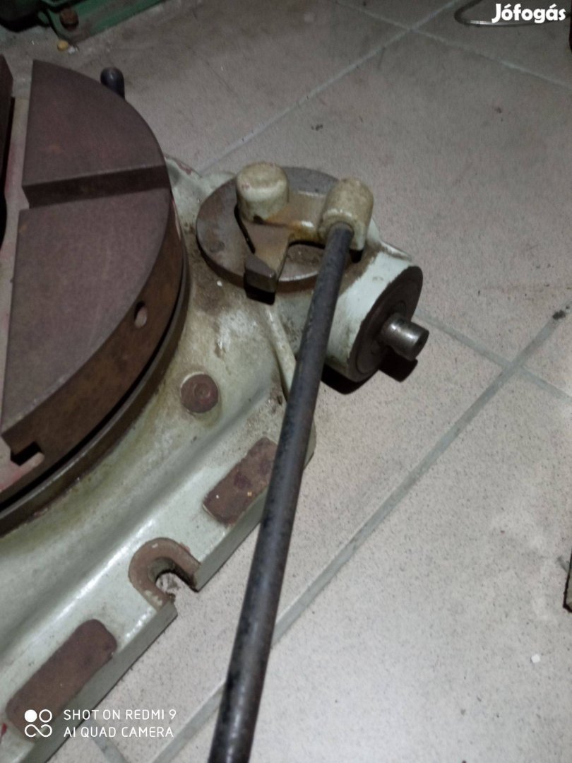

Köszönöm az tényleg lehet. Esetleg ez a kép hátha segít.

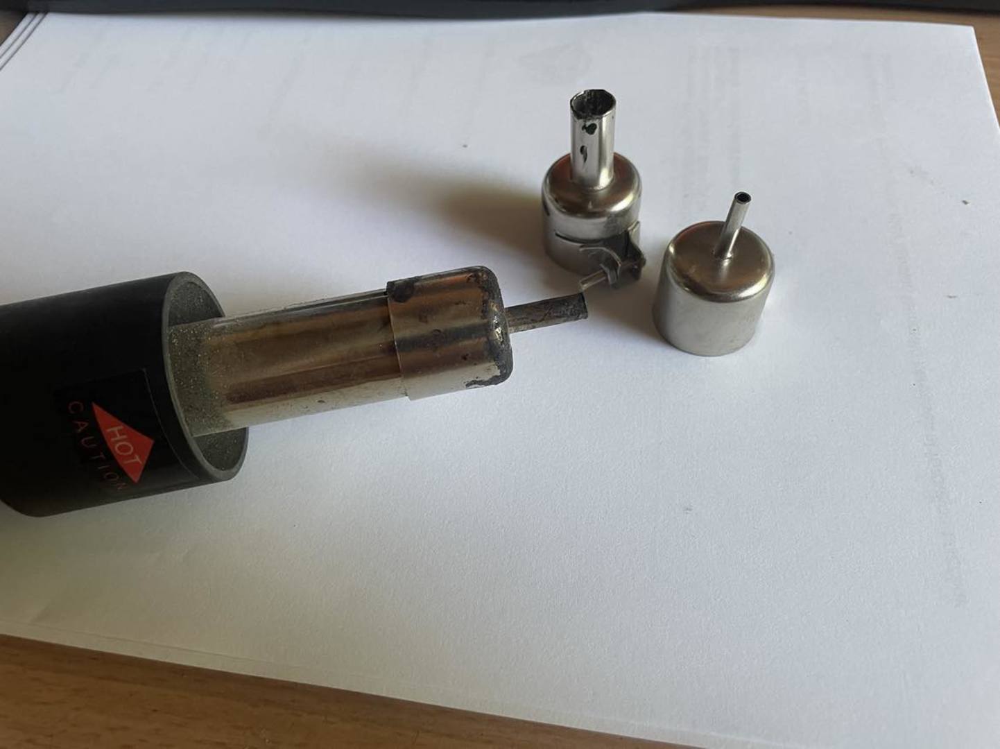

Hőlégfúvóval átlátszóvá lehet tenni a marási felületet.
Gyárfás Attila
Ezt nem tudtam. Köszi. Csak jelen esetben, ilyen keskeny süllyesztésnél ez nem hiszem hogy megoldható.
Készíteni kell a hőlégfúvóhoz szükitőt.

         Végül megvettem ezt a körasztalt (nagy szerencsémre),
csak az információáramlás miatt írom le hogy gépi előtolás bemenet volt és a karral szét lehet kapcsolni és egy ütköző
az adott pozicióba fordulva is ki tudja kapcsolni a gépi előtolást.

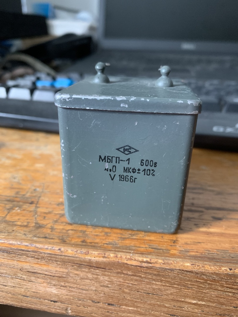

Meg tudná valaki mondani, hogy a képen látható kondenzátoron a feszültség érték. AC vagy DC-re vonatkozik?
csak tippelek DC 600V  .Olajpapír kondenzátor
( metal bumaga )
3ebj3bk8b
Használható lehet ez 50khz L-C körben. Kb. 400v AC feszre?
400V AC-hoz min 1000V DC-t tudó kondi kell.
1966-os kondit polcra kell tenni dísznek. [#eplus2]
mex
Gondolom indukciós hevítő lenne a cél... Oda meg amúgy sem alkalmas, nem bírná a nagy áramot.
Szerintem sem mert ( 1) nagy a veszteségtényezője ( metal bumaga ) (2 ) ha tényleg indukciós hevítő lenne a cél akkor nagyon vékony a lábkivezetése ) Ott akár 100 amper is folyhat
 ( de az indukciós hevítőt nem én tippelem csak átvettem )
