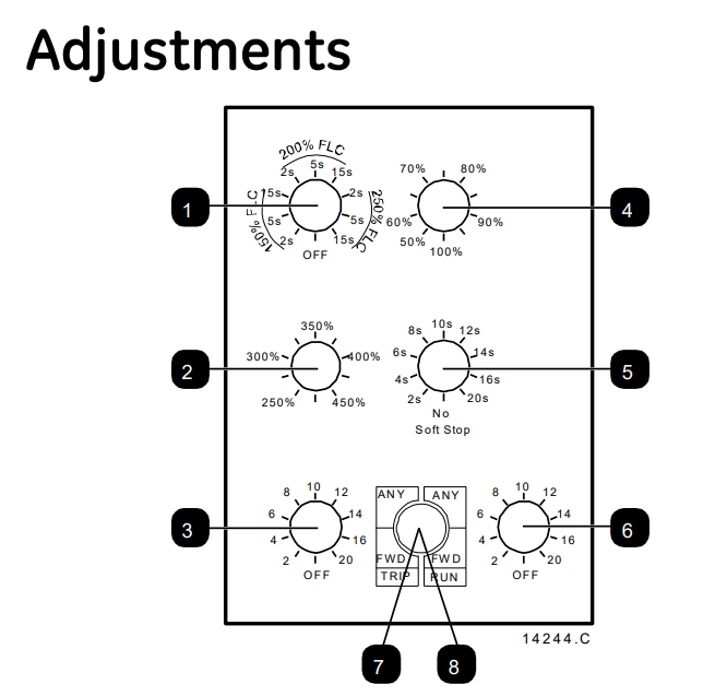

Valaki nem tud Astat Xbm lágyindítónak magyar nyelvű leírását küldeni. Van egy terményszárító és egy 18 kw motor a ventillátornak. B 80A -es  3 fázisú kismegszakítóval nem tudom kipörgetni. A lágyindító 22kw-os.
Milyen beállítást kell csinálni hogy elinduljon. Nem teljesen tiszta számomra az angol leírás. Ha tud valaki segíteni megköszönném.
Mivel 80A van:
2: 250%  80/2,5=32A
4: 22Kw a lágyinditó ezért 100%=42A csak 32A-re állíthatod 75%
1: 200% 5-15s attól függ mekkora a tehetetlenség. (64A)
3: Off
5: Off vagy Lassú lefutás ~10-15s
6: 10s
7: Relé funkció
3z2sp9s3e
Köszönöm szépen mégegyszer. Így már érthetőbb.
Szép estét
