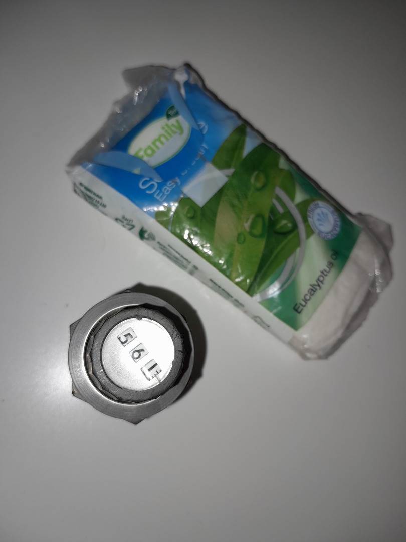

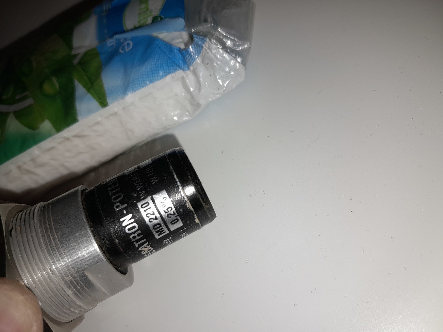

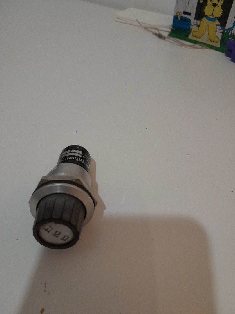

Milyen érdekes potenciómétert találtam. Megatron MD2210. Miben használnak ilyen finoman hangolhatót?
Mostanra kiszorították ezeket az elektronikus potméter IC-k, meg a digitális programok.
A régi, analóg működésű, méregdrága precíziós eszközökben ilyen tíz fordulatú helikálisok voltak. Meg még ilyenebbek, némelyik eszközben egy egész sornyi.
Nálam pihen még pár darab nagy méretű, ötven fordulatú helikális példány is.

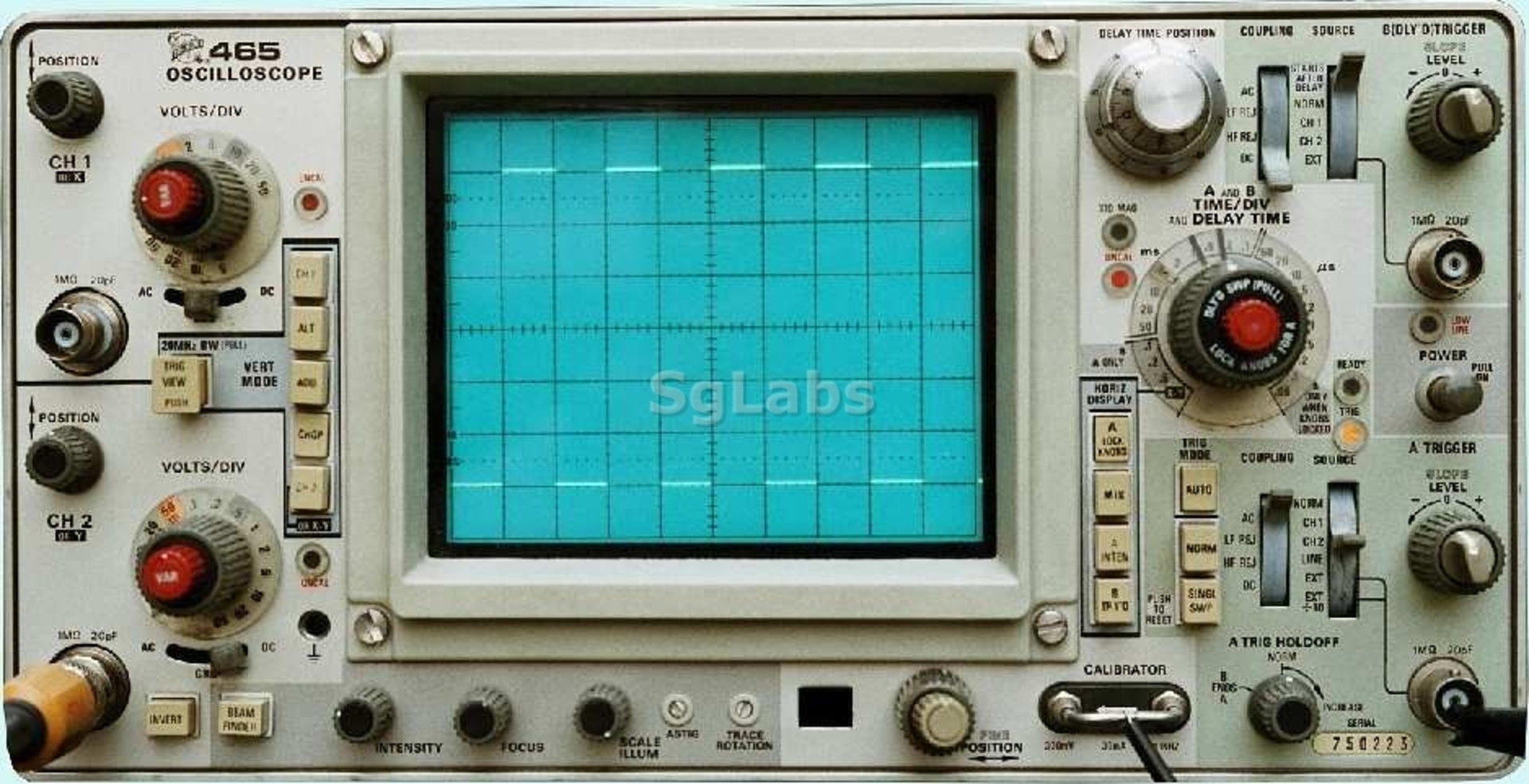

Elsősorban analóg számítógépek együttható potijai voltak ezek, de minden békebeli analóg szkópon is láthatsz egyet a B időalap késleltetését szabályozta. Pl itt a jobb oldalon a felső sor első tekerője
