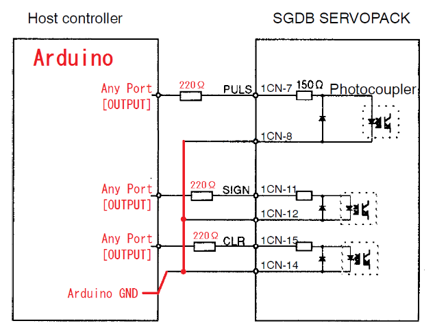

Húúú ez hatalmas segítség volt!
 Már majdnem megoldottam.
Szóval a run felirat megjelenik picit sípol is a motor.
A kérdés hogy a képen látható bekötés jó?
Amúgy a saját 4 gombjával állítom a paramétereket nincs hozzá semmim.
Olyan nincs hogy nem fér be!
Az Arduinonak nem 5V-os a kimenete?
egyébként szám szerint jó.
A cleart mire használod?

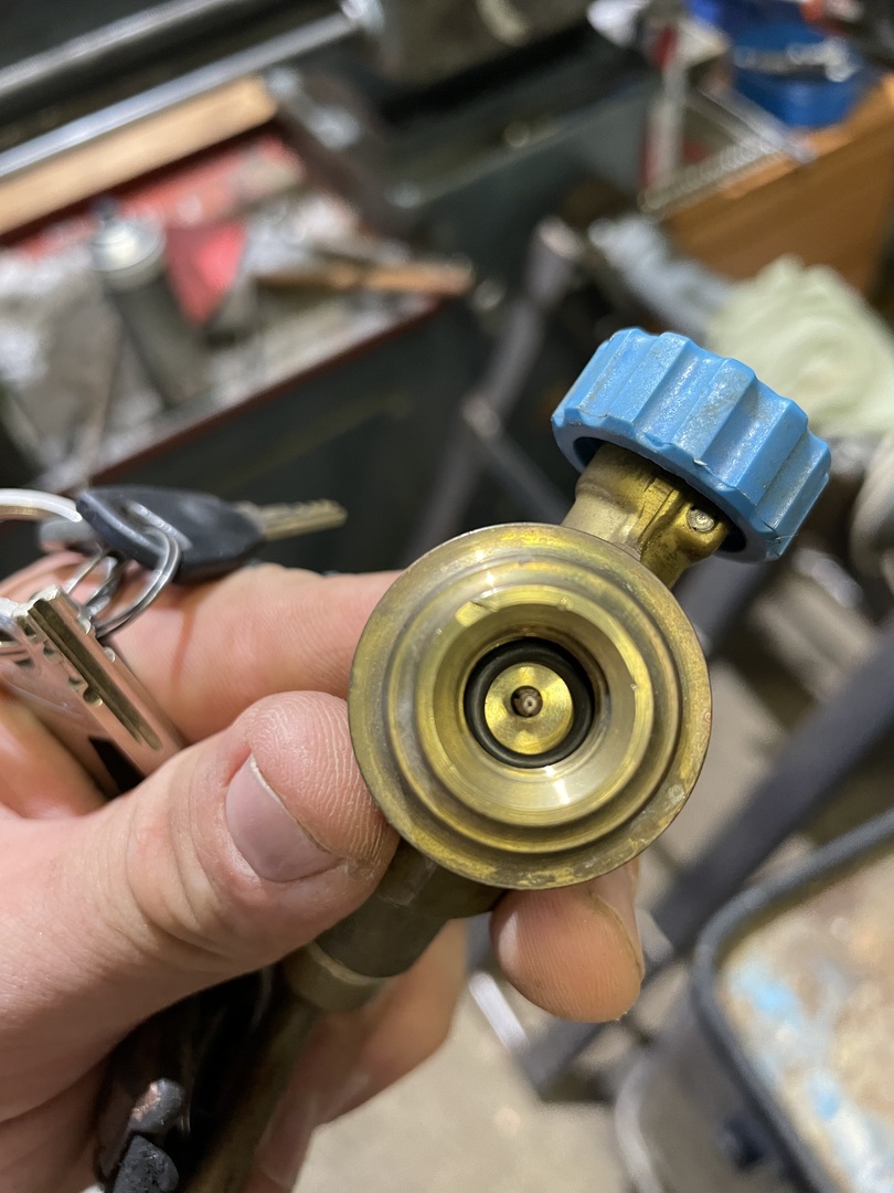

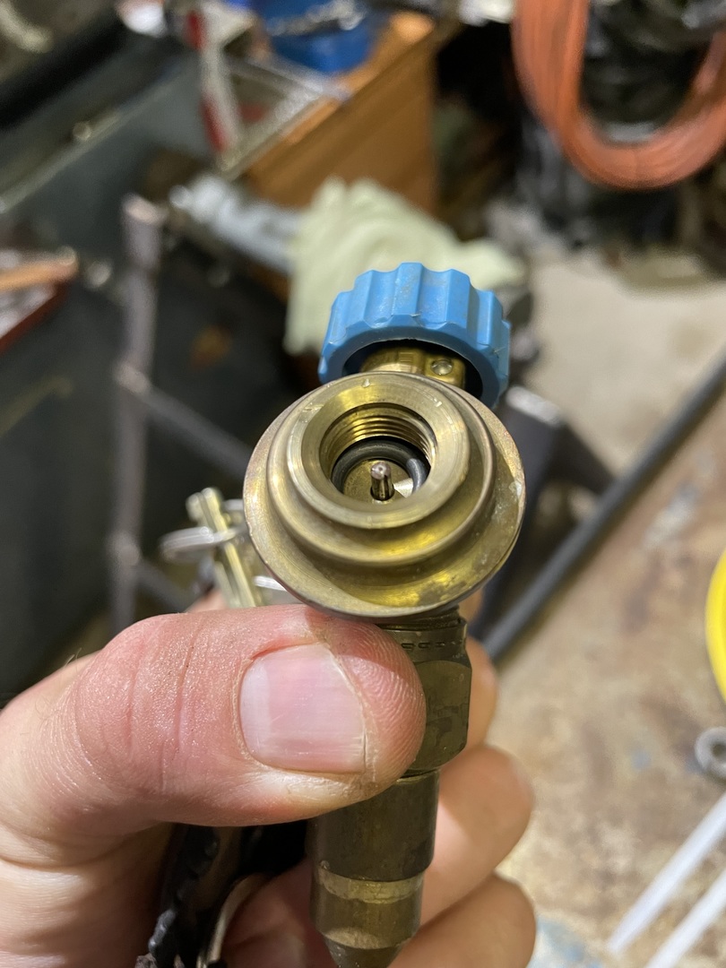

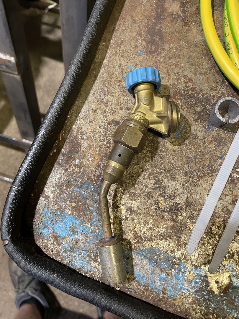

Milyen palack kell ehhez az "Express" gázégőhöz?
Köszönöm szépen előre is a segítségeteket!
gabi
Szia
Mapp gázként keress.Épületgépészeti boltokban áltálában van.
