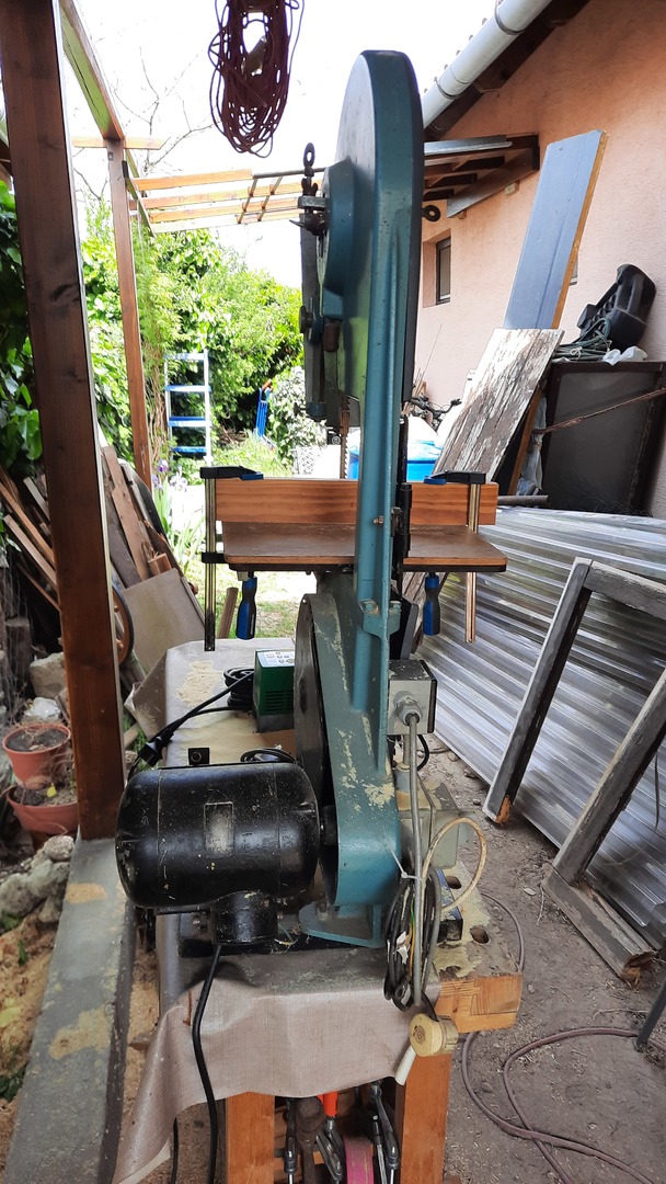

Azért egy pár fotót lőhetnél arról a gépről, hátha megtudom miről beszélek.
Íme a darab. Elnézést, hogy előlről nincs fotó, de a szomszédom (akié a masina) nincs otthon, így csak a kerítésen áthajolva tudtam lefotózni. Mint írtam sem a motor, sem a kondik feliratából nem látszik semmi.
Habár konkrétan nem írtad hogy 1f vagy 3f motor hajtja azt a gépet...
A képről ítélve ez egy eredően 3f motor.
Az is 3f motort sejtet hogy frekiváltóról járattad.
Más a kondenzátor számítás 1f-ra tekert és más 3f-ra tekert motor esetében.
Hány kivezetésű az a motor és hogy van kötve a kapocsléce?
14-16-os tengellyel, 0,35-0.55 kW körül szoktak lenni ebből a "régi" típusból az ekkora fizikai méretű motorok.
Jogos. 3 fázisú a motorka és deltába volt kötve. Azért is próbálkoztam a frekiváltóval mert elsőre 3 fázisúnak tűnt.
Az indító/üzemi kondis megoldás az egy fázisról történő meghajtást szolgálta, mint ahogy most a frekiváltó is ezt teszi, csak kicsit(?) kulturáltabban.
