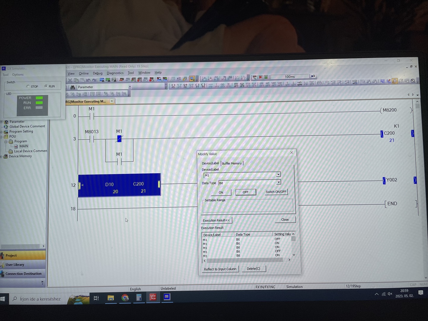

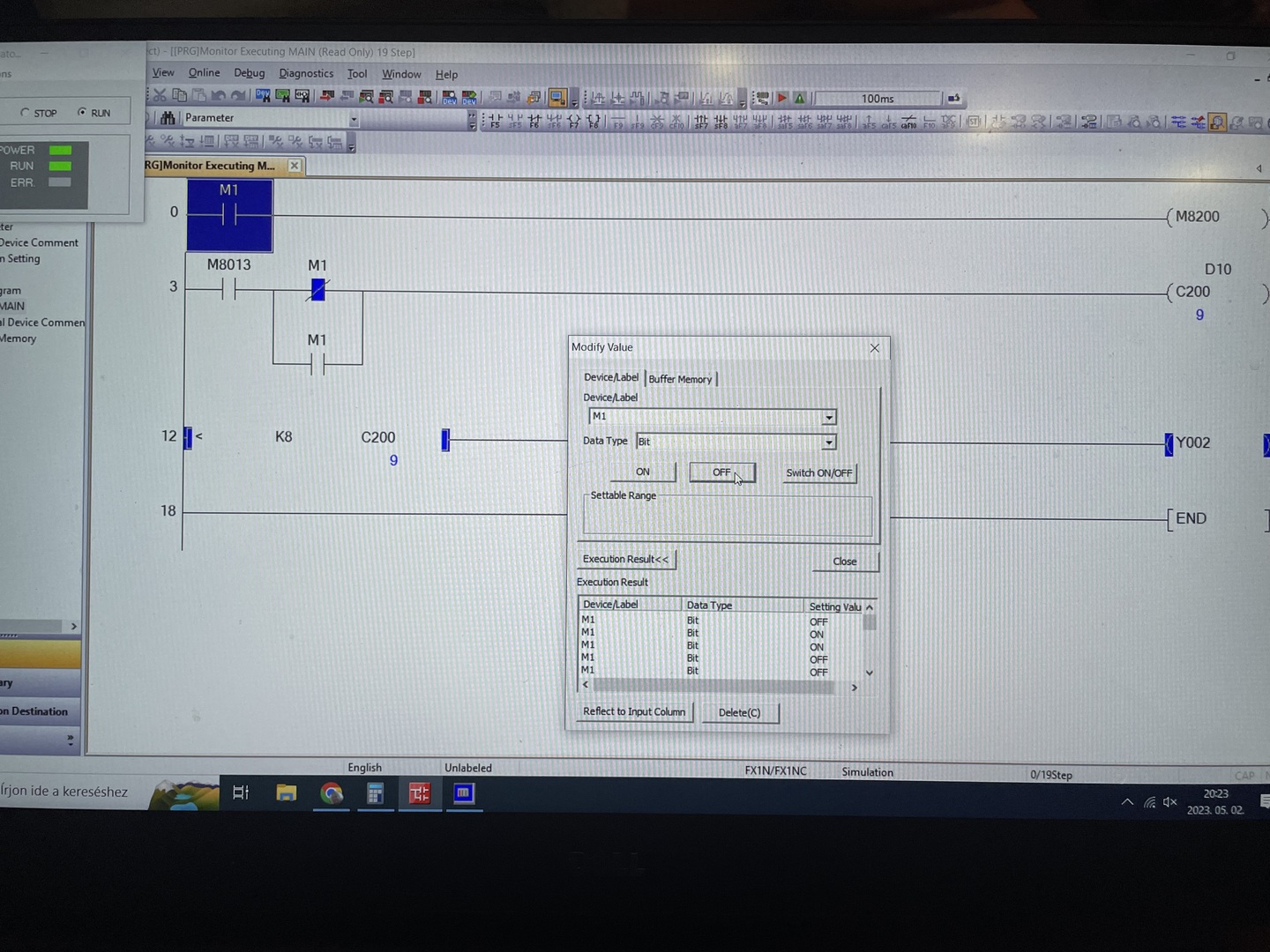

Inkább abban segíts nekem , hogy mi nyavajáért nem vált nekem az Y2 kimenet a C200 6 értéke felett át?
(FX1N)
Próbáltam M relét az sem működik.
Pedig maga az összehasonlító képlet bekékül.

Nem hiányzik előle valami? Pld M8000
Basszus! [#falbav]
Kell a "D" az elejére mert a C200 32 bites!

Az kizárt a "D" nélkül nem működhet. [#nemtudom]
Legalább is mint a videón láthatod nem műxik nélküle.

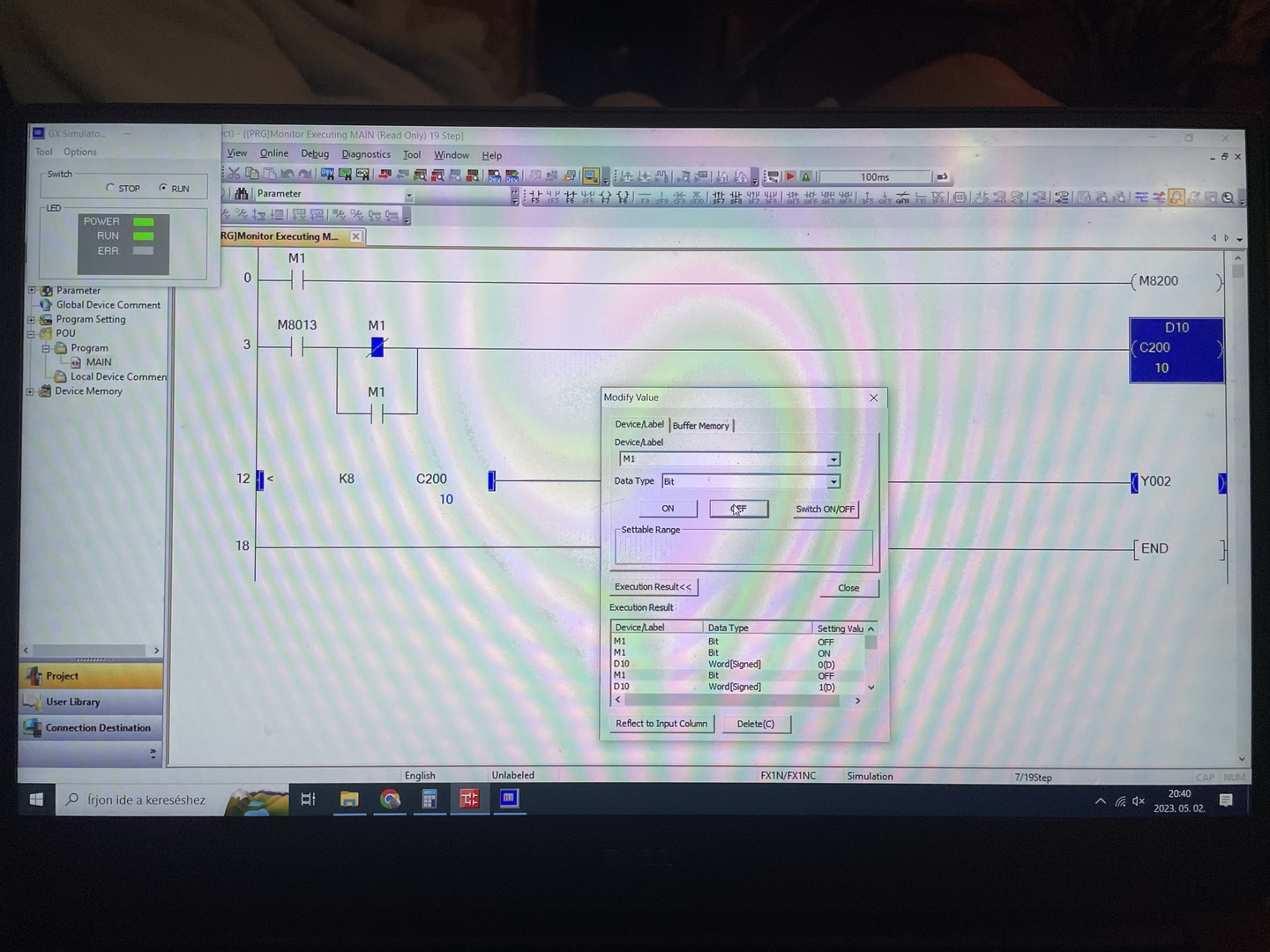

A HMI-ből veszek ki egy értéket, de most már nincs jelentősége.
Ha konstans szerepel ott akkor sem működik nekem.
GX Works2   1.560J verzió
Egyébként max. 150-ig kell számolni, csak a kétirányú számlálás miatt vettem elő a C200-at.
Leteszteltem ha a C200 ba 0-át írok akkor is működik
a megadott pl: K8 impulzus-ra a kimenet kapcsolása
nem számít, hogy túlcsordul a C200.
Nem tudom minek viszonyitol a C200-hoz ha fix értéket
adol a billenéshez.
Ha HMI-ről kell állítanod a számlálási érték elérését
akkor a K8 helyére kell D regiszter a C200 értéke akármennyi lehet.
Az videón már csak a kinlódások voltak.
De azt még mindig nem értem nálad miért működik. [#nemtudom]
