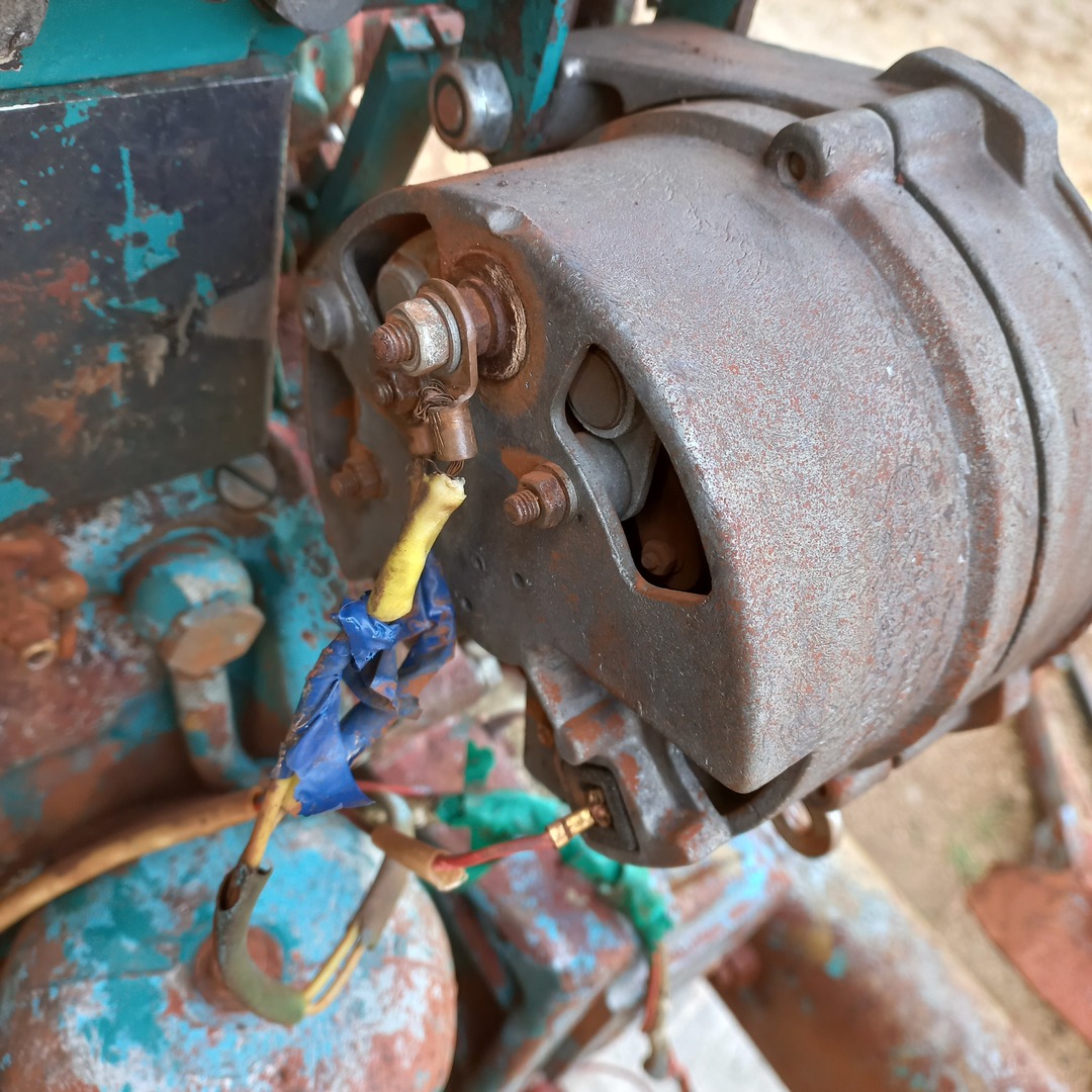

ecp4rs0md
Egy ilyen generátort hogy tudok ellenőrizni, hogy jó-e? Megforgatni megtudom.
fisrcxuk3
Sokféleképp,pl;  darabokra szeded ,kiméred .Vagy adsz neki gerjesztést a kefére, rátekersz másfél méter madzagot a szíjtárcsára , kimenetre egy fényszóró izzó, és berántod.Ha felgerjed, határozott rántásra ,és elszakad a madzag , akkor már valamit tud ,de akár szkóppal is vizsgálhatod.
2ni23j35s
Az esetek 75%-ban a diódahídban szokott elmenni valamelyik egyenirányító. néha szénkefe, többször csapágy hiba lehet, nagyon ritkán ég le a tekercselés. Megforgatni dugós-kulccsal fúrógéppel a legegyszerűbb.

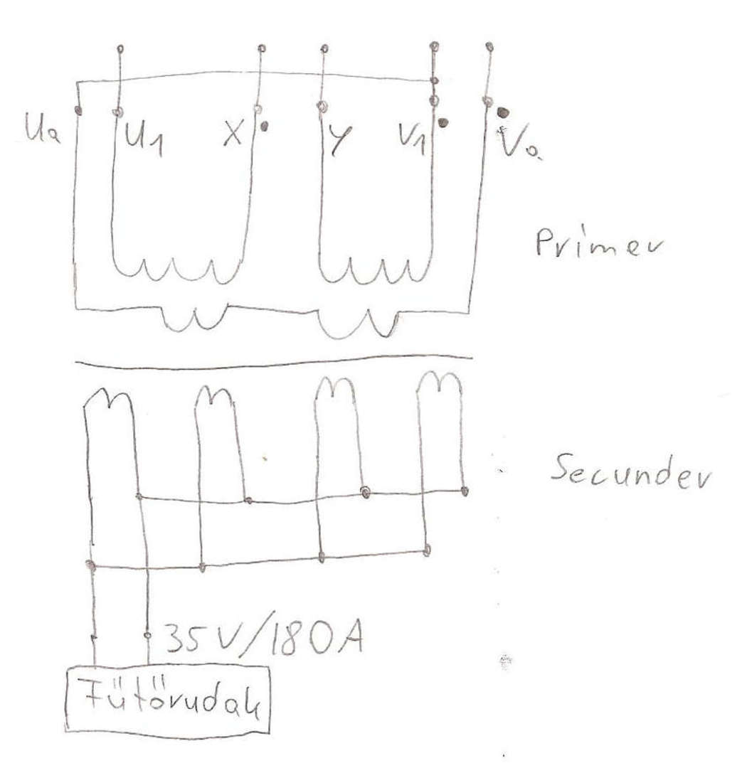

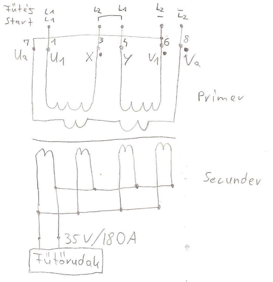

Jelöltem 3 pöttyel a tekercsek kezdőpontjait.
- Igen, az Ua-Va tekercs mindkét oszlopon egyenlő menetszámmal van.
- Az Ua-Va tekercs majdnem annyi menetszámú (-10%), mint az U1-X. (U1-X pedig pont annyi mint V1-Y)
- Az első, második rajzomon azért van különbség, mert jobb átláthatóság miatt lehagytam azokat a kapcsokat amik nincsenek bekötve (U2, V2). A most mellékelt 3. rajzon azt is jelöltem, melyik (5) kapcsok vannak bekötve a mágneskapcsolókba. (a kábelezés ezen része nincs módosítva)
- Egyik mágneskapcsoló indítja a másikat, így a kettő közötti késleltetés 0,1-0,2 mp.
- Jelenlegi bekötés nem jó, ezért nem írnám le, na zavarjon.
Ha további rajz, mérés, fotó kell, szólj. Köszönöm!
aafn0jhd0
Meglett a megoldás!
Köszönöm mindenkinek aki gondolkozott az ügyön!
Németországból csodával határos módon sikerült előkeríteni egy leírást, kapcsolást erről az 50 éves kemencéről (a gyártó 30 éve megszűnt). Berajzoltam, hogy a 2 állapotban mi került a kapcsokra.
Eredetileg így működött:
- Bekapcsoláskor sorba kötötte a 3 primer tekercset 400 V-ra, azaz 12 V ment a fűtőrudakra.
- Felfűtéskor átkapcsolt a fenti állapotból és párhozamosan kötötte a 2 fő tekercset 400V-ra. Így a maximum 35V ment a fűtőrudakra. (X-U1 és Y-V1)
Ezzel a fűtőrudakat indította lágyan, a hálózatot ugyan úgy megrántotta átváltáskor mint most, attól függően, a szinusz hullám épp hol jár a meghúzás pillanatában.
Örülök hogy sikerült pontot tenned, nem csak a kezdő végekre, hanem a történet végére is.
Nem kellene elgondolkodni a vezérlés korszerüsítésén, ha
ugyanúgy rángatja a hálózatot?
aafn0jhd0
A német leírást tegnap lefordítottuk és az szerint a hálózatot sem fogja így annyira rángatni. Ezt nem teljesen értem miért, de ki fogjuk próbálni. Ha mégis rángatja, keresünk megoldást a lágyabb indulásra.
Van egy tippem. Szerintem ezen e kis feszültségen nálatok szilit rudak működnek . ( Nem hagyományos kanthal huzal a fűtés hanem szilit ami sokkal magasabb hőmérsékletet tud és nem lágyul )
 No a szilit erősen PTC   vagyis positive temperature coefficiens -sel rendelkezik  . Tehát alacsony feszültségen indultok ( a feszültség miatt kicsi az áram , azután megmelegszik a rúd és megnő az ellenállása , tehát melegen rá lehet kapcsolni a nagyobb feszültségre , nem fog akkorát rántani
2f428kduf
Ráadásul idővel növekedik az ellenállása, elég extrém mértékben. Ezért a trafó.
aafn0jhd0
A rudak MoSi2 anyagúak, de ettől függetlenül igazad lehet az ellenállásuk növekedéséről!
