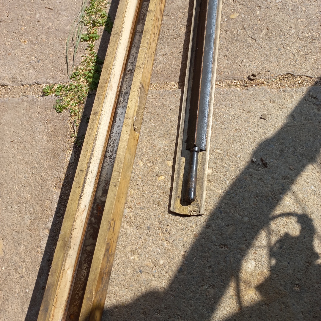

Kedves tagok! Mi lehet ez? Kalibergyári.
Háromélű élvonalzó a neve.

Szia! Köszönöm.  Szerinted ér valamit? Nekem nincs rá szükségem.
Nem véletlenül rakják össze a kondibankot rengeteg kicsi kondenzátorból, szellősen.
Mert nem csak az a baj, hogy veszteséges és attól melegszik, hanem hogy nem tudja átadni a hőt sehova. Hőtechnikai tervezés is kéne, ami a mai készülékekből többnyire kimarad.
Nagyon nagyjából tízcentinként tízezerért árulják, ahogy látom az internetes használt piacokon.
Ha egyszer elkapta a rozsda, akkor már csak egy darab vas, mert senki nem hozza vissza a régi pontosságát. Pontatlanul meg csak bajt okoz.
Hogy menyiért veszik?
Hobbyista körben szerintem húszezer fölött nagyon mengondolja az ember, hogy mire vesz el a kajapénzből. Ha cégnek kell ellenőrizhető minősítéshez, az meg csak érvényes minőségi tanúsítvánnyal vesz.
Én Hobbyistaként az enyémet tízezer forintért nem tudtam otthagyni Putnokon 2021 januárban, de az csak 50 cm hasznos hosszúságú.

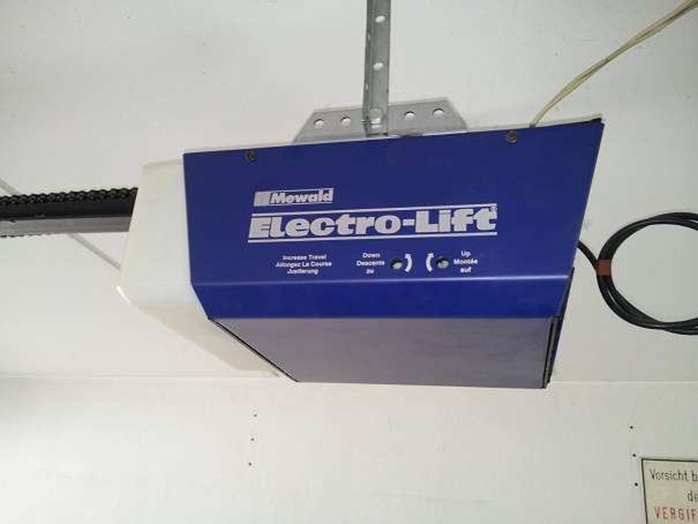

Nos nemrég szereztem egy MEWALD Electro Lift láncos garázskapunyitót.Vevőegység nincs hozzá.Nekem nem garázskapuhoz lesz hanem egy asztrofotós csillagda tetejét fogja elhúzni.A hátulján van 5 csatlakozási lehetőség "1 2 3 L P" jelzésekkel.Arra már rájöttem hogyha rövidrezárom az 1-2 Pontokat pl egy nyomógombbal akkor elindul ha ismét megnyomom megáll és visszaindul na és ez az én problémám, hogy visszaindul.
Az "L" a light ugye egy izzó van az elején ezt rövidre zárva az "1"-essel (ha jól emlékszem) akkor hallani hogy egy relé kapocsolja a fényt.
A kérdésem az hogy mit jelentenek a "P" és a "3"-as illetve ha mégis rc megoldást választom erre a régi modellre van e lehetőségem egy univerzális távirányítós relét rákötni.
A kép a netről van de ugyanez.
Ja igen, semmi infót nem találtam a neten róla.
Köszönöm
Távirányitó vevőjét is az 1-esre tudod kötni, tehát ugyanúgy viselkedik, mintha összezárod. Ezek ilyenek, visszanyitnak. Persze lehetne trükközni, mondjuk késleltetéssel, hogy csak egy impulzust fogadjon el, amig be nem zár. Szerezz doksit hozzá, akkor talán lesz más megoldás is.
