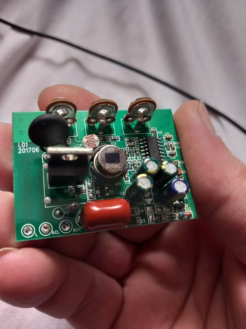

Sziasztok. Adott egy bolti, mozgásérzékelős 50W kültéri lámpa. Mi okozhatja azt a hibát, jelenséget, hogy a leszerelt állapotban, mikor az érzékenységet, meg a fényerőt állítgatom, akkor jó, kapcsol rendesen, majd felszerelés után egy nappal már érzékeléskor nem kapcsol teljes fényerőre, csak halványan, villódzva világítanak a ledek, de gyakorlatilag semmi fényereje nincs.
Mindhárom vezeték bekötve, (fázis, nulla, védő), konnektor ugyanaz, a fázis jó vezetéken van.
Csatolom a vezérlő panel fotóját, hátha az segít...
Még egy kiegészítés: A mozgásérzékelőt kiiktatva normális fényerővel világit a lámpa, folyamatosan, villogás nélkül.

Az állítgatás is a kültéren történik? Van rajta megvilágítás érzékelő (hogy nappal ne kapcsoljon)?
Nem szereti a hideget. Nekem a relés változat a fordítottját csinálta. Nulla fok alatt állandóan meghúzva tartott a relé, ezért állandóan világított.
Valamelyik "hőérzékeny" alkatrésze a bűnös. Ez lehet elkó, dióda, ic... Csere!
De ha van kedved vele játszani és van fagyasztó spray-od akkor próbálkozhatsz vele.

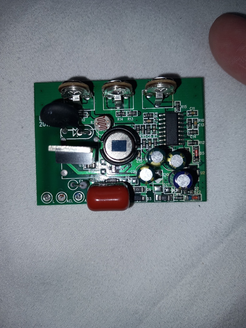

A beállítás is a kültéren történt, direkt megvártam, míg szürkülni kezd, akkor jó volt. Három paramétert lehet állítani: fény, időtartam, és érzékenység.
Csatolok egy fotót, elvileg ez a jobb fajta, bolti.
Hálásan köszönöm szépen!!
