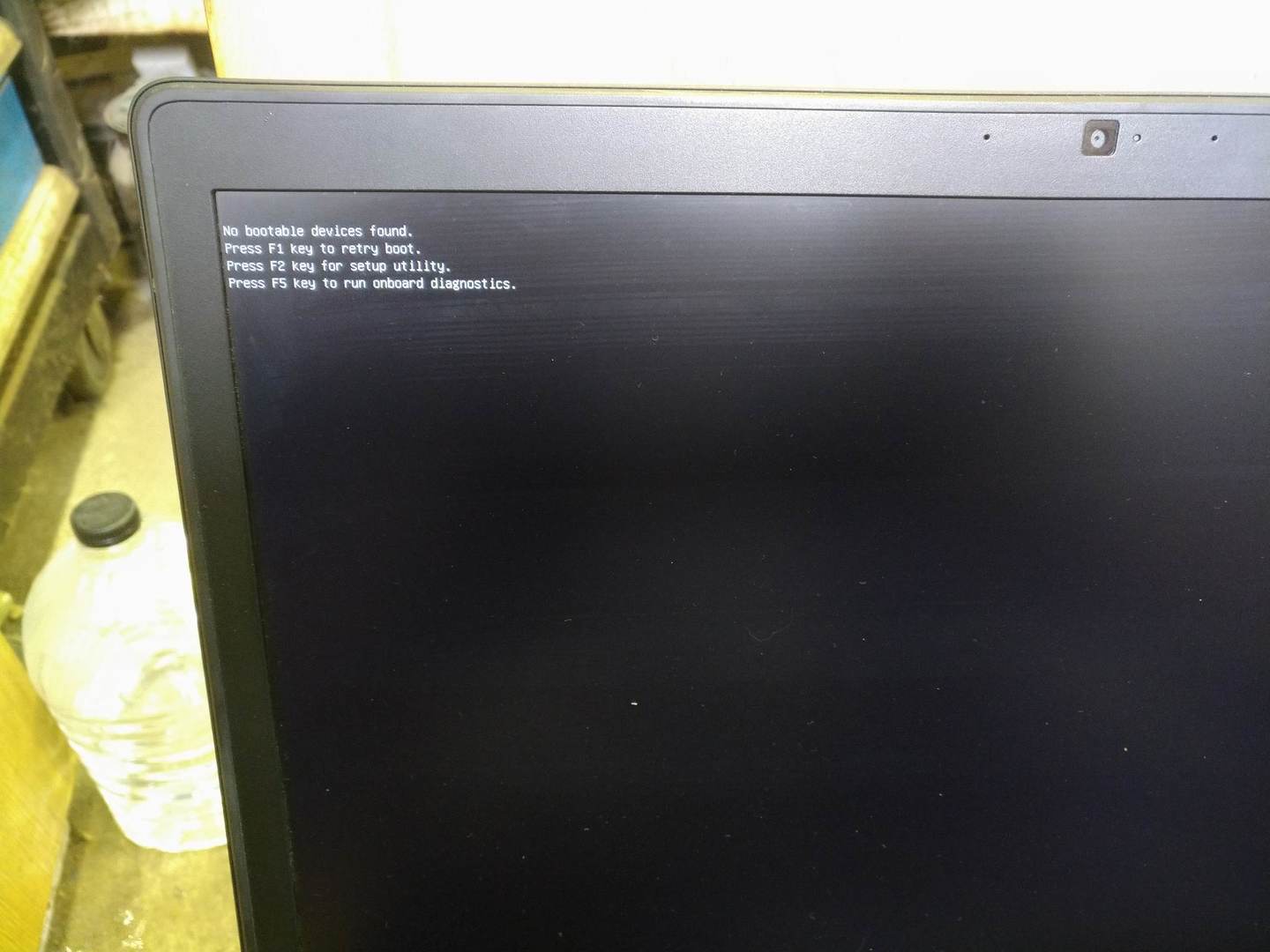

Laptopom szervizbe került, mert nem indult el, se kép se hang.

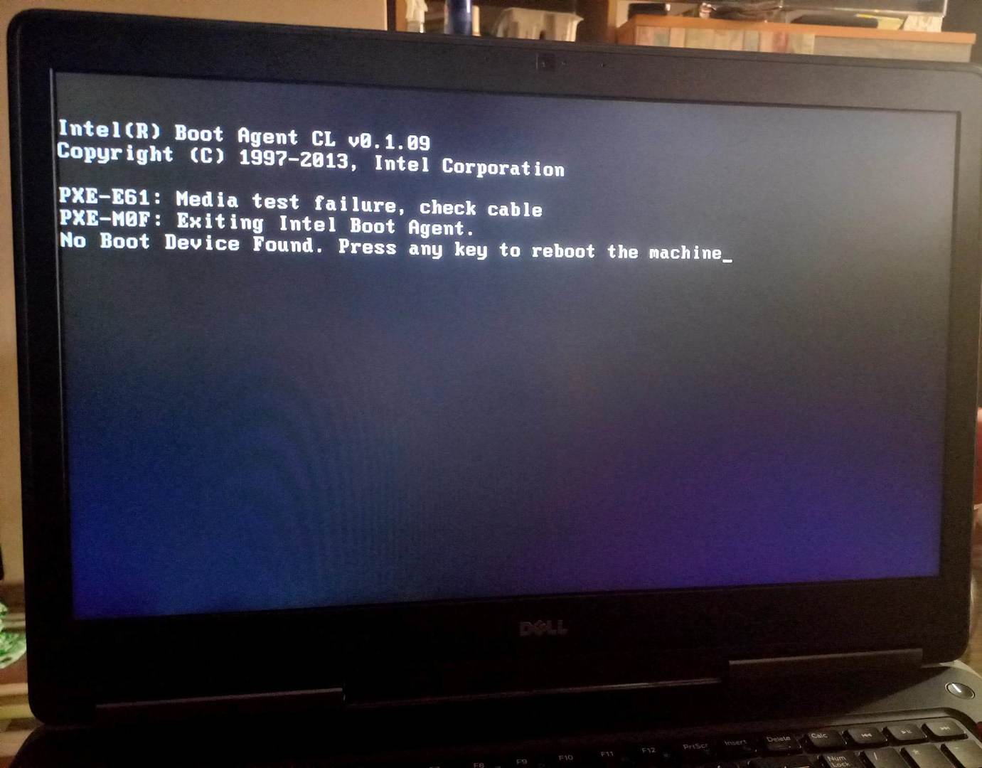

Bios hibája volt, újra kelet égetni a biost a szerviz szerint.
Most visszajött, már elindul, de a képen látható üzenet jelenik meg, és nem lép innen tovább bármit nyomkodok.
Hívjam a szervizt, vagy csak én vagyok hülye hozzá, és valami egyszerű dolgot kéne csinálni?

Csm-et kapcsolja ki vagy be
Az szokott lenni
Ezt írta a fiam ,de nem tudom mi az .
A fiam is szervizes ennyit írt , gondolom dolgozik .
Most nem írt többet . Fura szerzet Ő is :)
MoparMan
el van állítva valami:
- SATA mode (legacy,AHCI)
- boot mode (Legacy,UEFI)
- CSM
kimehettek az eredeti beállításoknál a friss BIOS miatt.

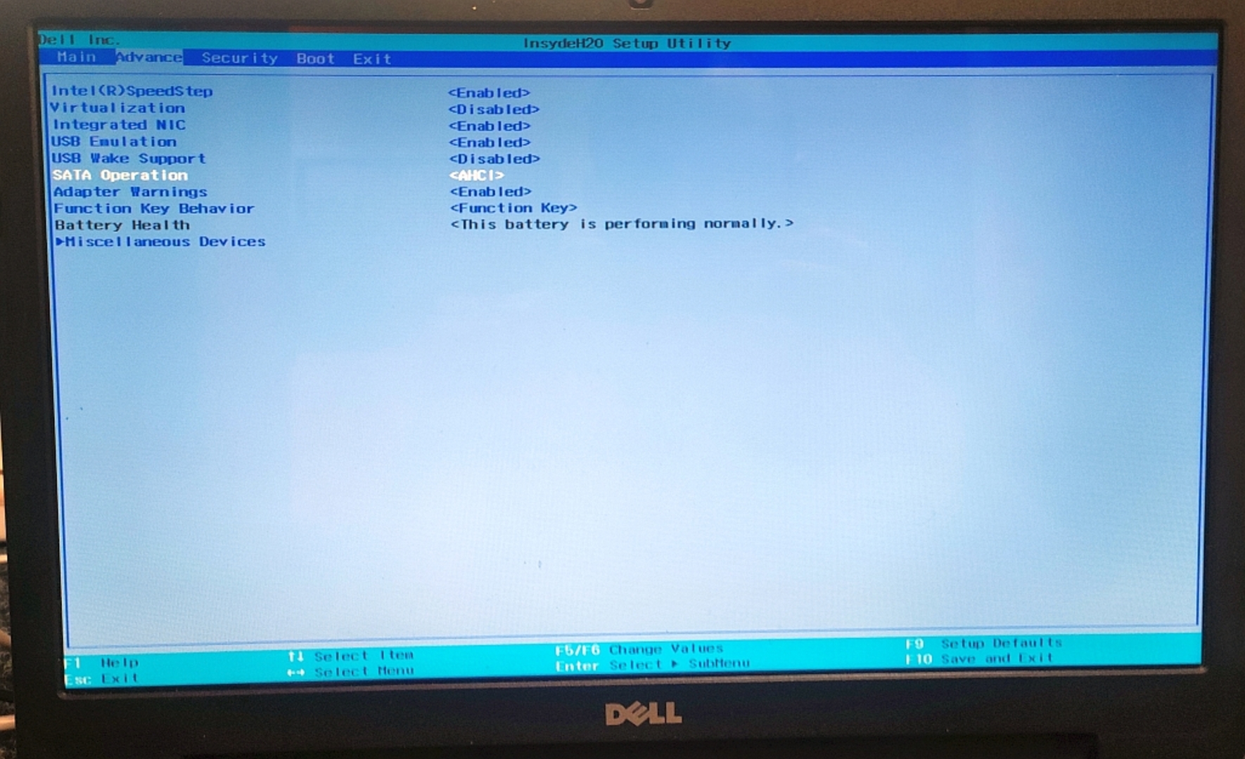

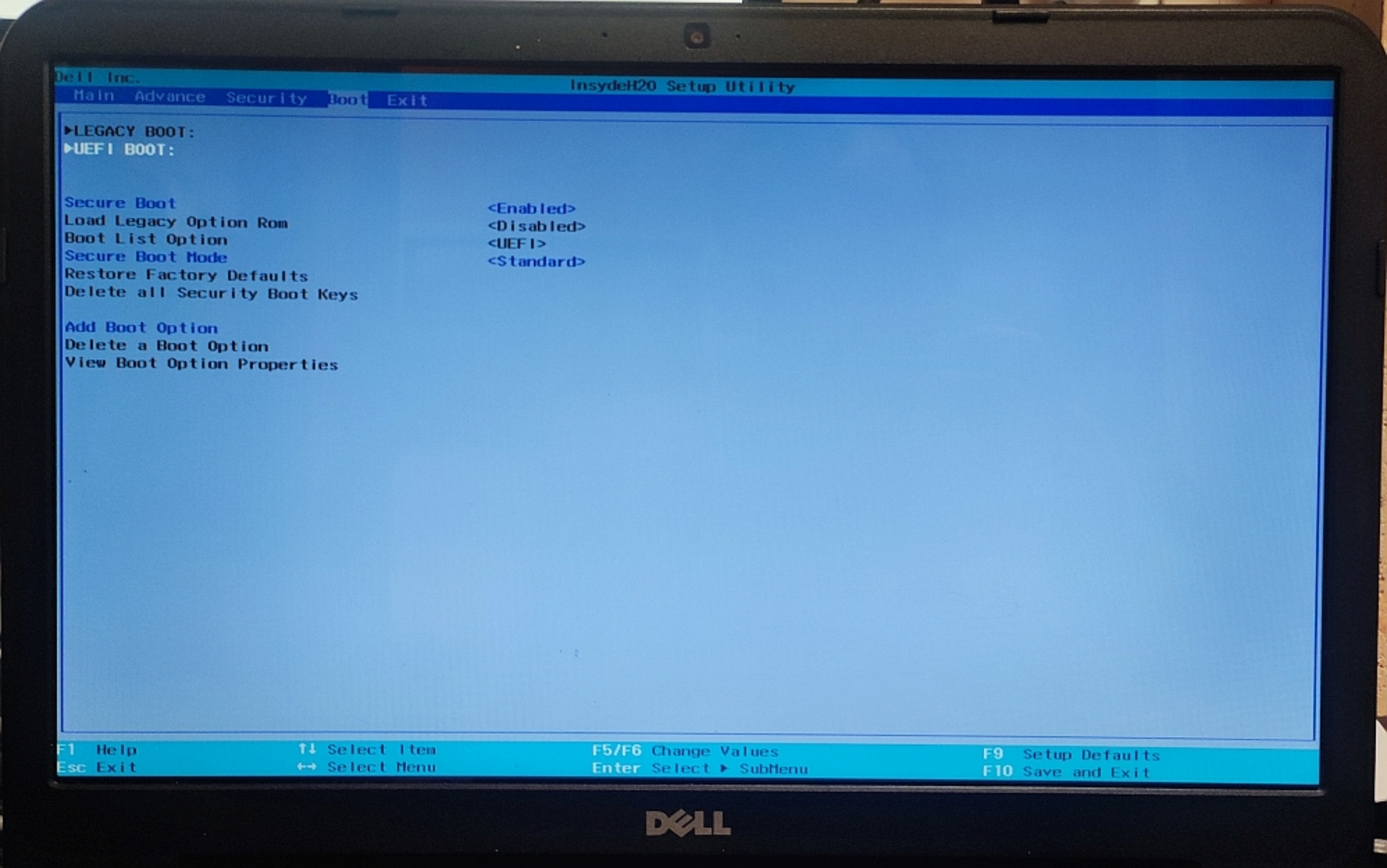

Például egy Dell Inspirion 3521-nél:
Ha ugyanez látszik a BOOT pont alatt, akkor a következőket kell tenni:
Secure boot: Disabled
utána aktív lesz a Load Legacy Option ROM azt "Enabled"-re kell állítani
aztán pedig: "Boot List Option" - UEFI-ről Legacy-ra kell állítani
Az AHCI-t pedig csak akkor bántjuk ha a windows indulásnál "Inaccessible Boot Device" hibaüzenetet ír
( Ezenkívül lehet még az is a hiba hogy nincs benne meghajtó, vagy olyan szervizbe lett leadva ahol a munkalapon írják, hogy minden gépen törlik az összes adatot )

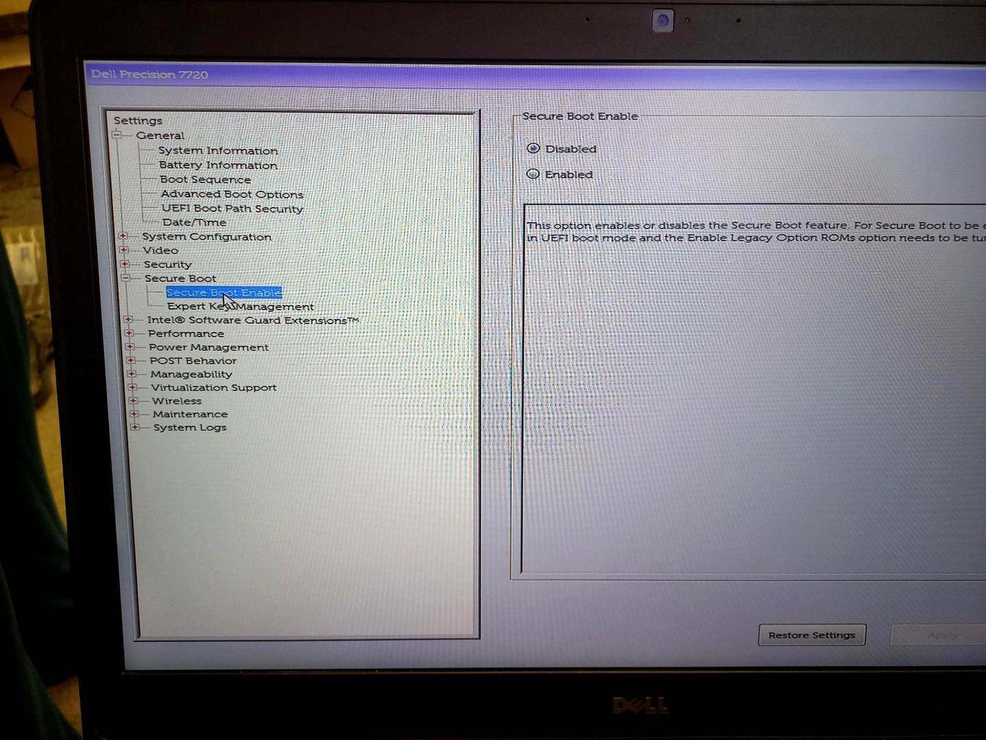

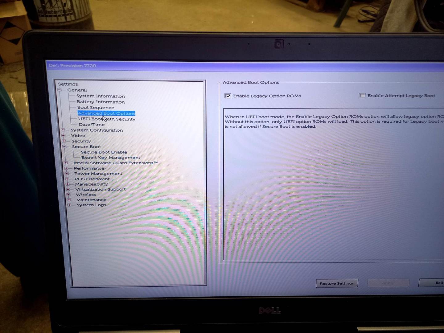

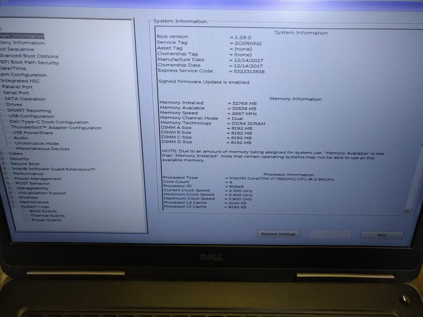

A mutatott beállítások úgy vannak mint a te képeden.
Mit kellene még megnéznem?
A gép típusa: Dell Precision 7720

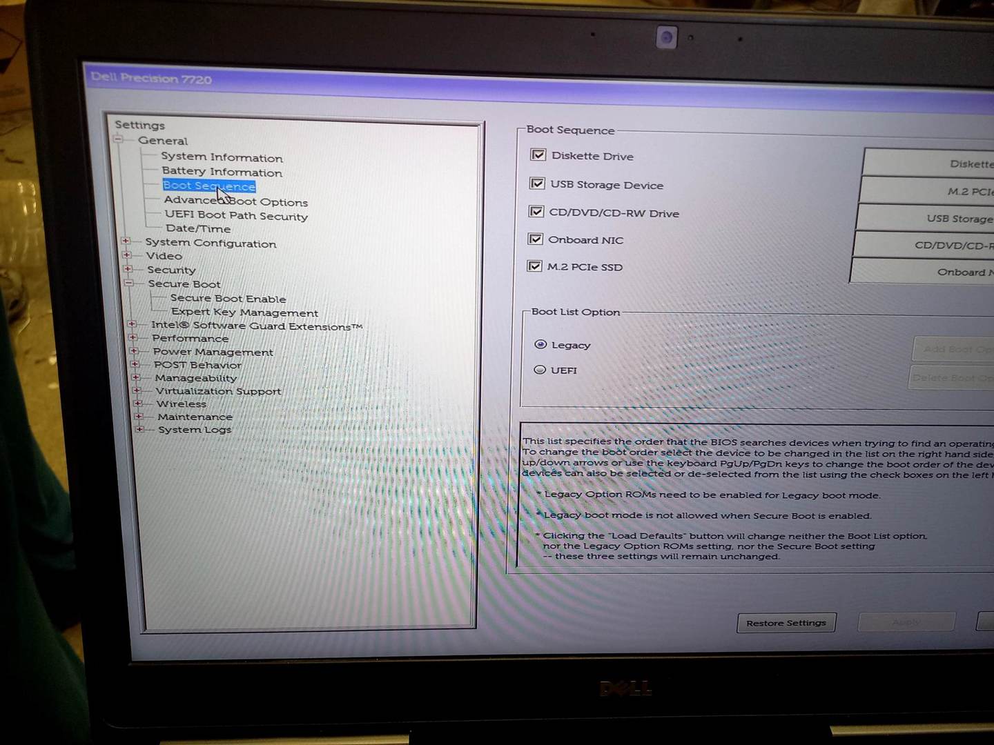

En eloszor atallitanam UEFI-re.

Ha átállítom, akkor ezt írja ki:

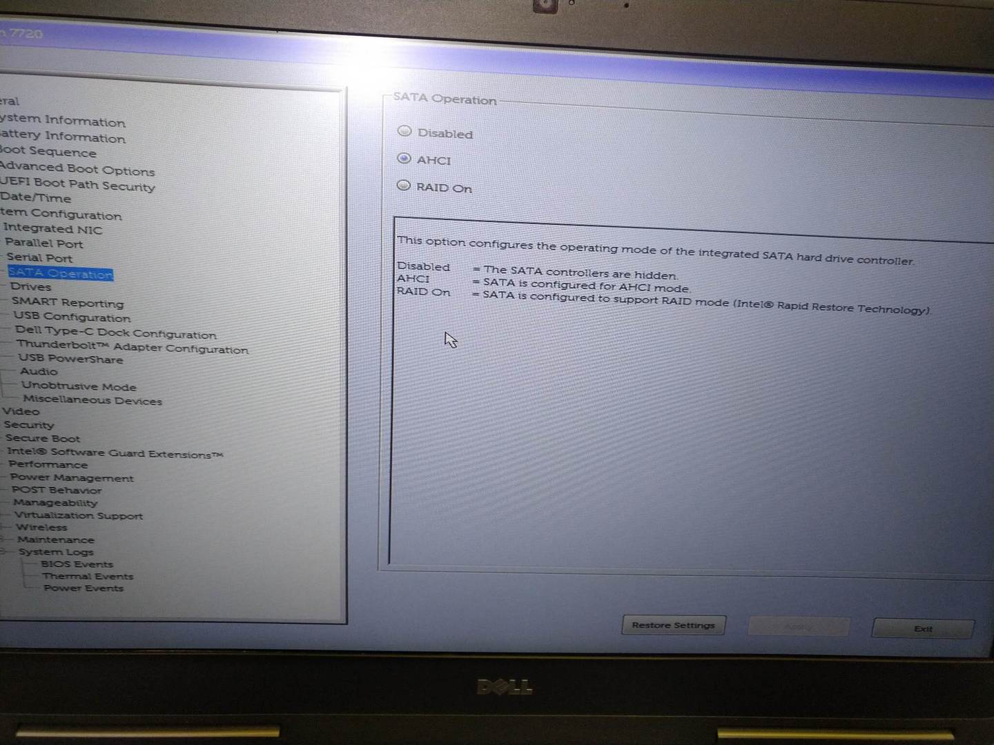

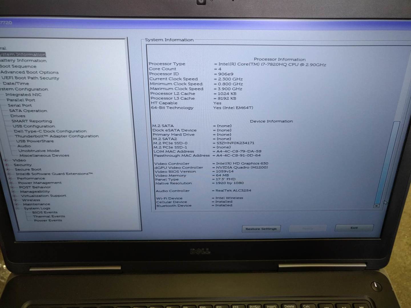

Itt kellene látni valahol?

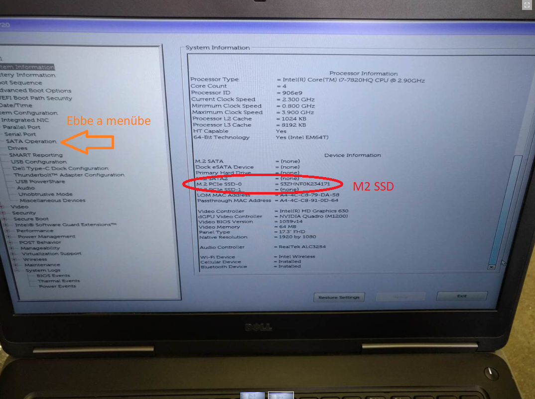

Sata oeration menübe

az a baj, hogy nem tudjuk mi volt eredetileg beállítva.
milyen oprendszer. gyárilag vagy manuálisan volt-e telepítve.
Látatlanban csak találgatni lehet.
Próbáld a "RAID ON" beállítást, elég sok DELL gép azzal jön ki gyárilag. Emellett vélhetőleg UEFI boot mode kell majd ha WIN 10 van rajta

ott van, látja. M.2 PCIE SSD-0. az egy samsung cucc
