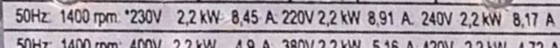

Biztos vagyok benne, hogy az egyfázisú táplálást frekvenciaváltón keresztül értette, csak a fogalmazás nem volt egyértelmű.
Idéz...egy fázison is 2,2kW-ot tud.
Nem!
Azt sehol nem írja hogy egy fázison is annyit tud.
Az adattábla összes jelölt feszültségszintje és teljesítmény adata 3f~ táplálásnál értendő.(3x220V 3x230V 3x240V stb.)
Szerintem nem ugrottunk neki .
De most hiába tudom ,de nem lenne egyszerű elmagyarázni röviden a háromfázisú hálózat tulajdonságait . .

Bocs, hogy kérdezni mertem... nem vagyok villanyszerelő, és pont ezért kérdezek.
Amúgy ebből gondoltam, hogy egy fázissal is megy ez a motor.
De ez így még nudli :)
A tekercselés csillag delta átkapcsolásának magyarázata , és megértése nélkül ,túró :)

Próbálok segíteni akkor !
Magyarországon ez a motor normál 3 fázisú hálózaton csak "csillag" kapcsolásban üzemelhet .
Mert nincsen 3x230 volt vonali feszültségű hálózat szabványosítva .
Ha érted akkor nem írtam feleslegesen .

Mehet az deltába kötve is, csak...gyorsan kiizzad. [#vigyor2]
Azt azért tudod hogy ilyeneket nem lenne szabad leírni ....
Én nem örülnék ha esetleg még ma leégne az a motor ....
