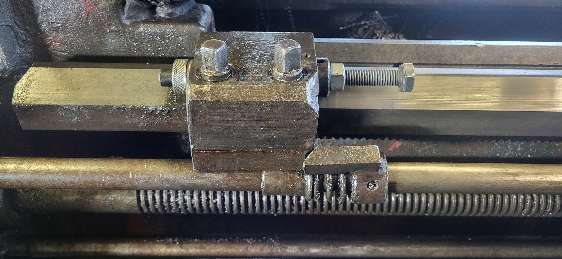

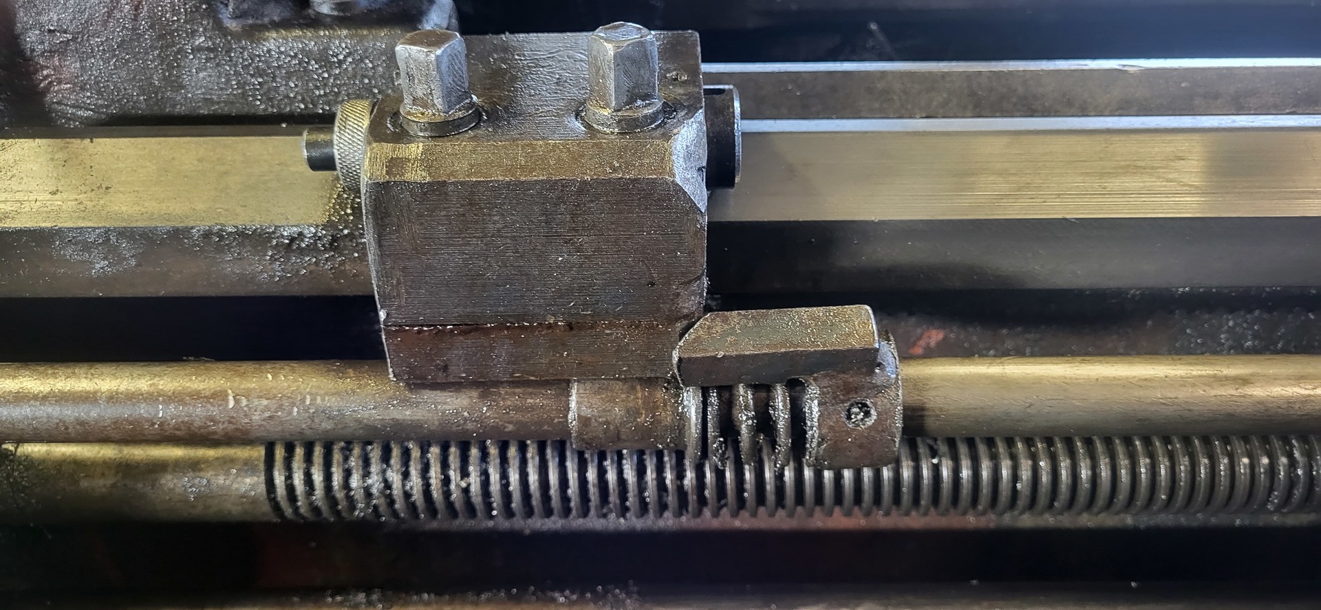

Én már 30 éve ezzel a megoldással vágom a meneteket TOS SV13RA gépen
(saját ötlet)  részei: vállas persely ,rúgó , kapcsolókörmös reteszpályás gyűrű , mind lazán fel van fűzve az irányváltó tengelyre.  Ezzel a módszerrel ütközőre tudom vágni a meneteket, megállási pontossága pár tized mm. A gépen, aki ismeri van késkiemelő szán , így rugalmasabb tud lenni egyedi gyártásban mint egy CNC.  Anno rengeteg közcsavart készíttetem vele pl.colos metrikus átalakítók stb.
TOS SV13RA gép előnyei a menetórás géppel szemben hogy  colos modul menetet is lehet könnyedén vágni az irányváltó kar  segítségével, pont ezért vásároltam.
Az átalakítási ötlet később jött.
Lakat anyás vágás is mehet elég sok gépen menetóra nélkül, pl 6 mm es vezérorsóval 0.75 - 1 -1.5-
2- 3- 6  emelkedés vágható  ha az ember ügyessen tudja bekapcsolni a lakat anyát...
Lényeg vezérorsó emelkedés/vágandó emelkedés hányadosa  egész szám legyen.
fektiforg
kiegészités :első kép a menet vágás ütkötetés, második hosszán ötköztetés módja.

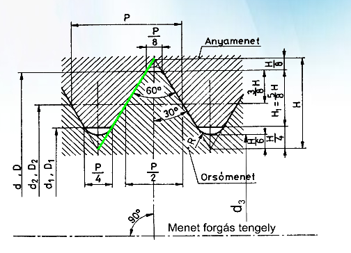

idézet :"A 30 fokba állított késszán használata azzal az előnnyel jár, hogy a fogásvételt azon állíthatjuk be.
Továbbá: Ha pl.: 2mm emelkedésű menetet vágunk, akkor ugyanannyi, vagyis 2mm-t kell a kést az anyag irányába állítani"
Na ebben több hiba van..
Kézi szánt 60 fokban állítjuk , mindig félkúpszöget mondunk és úgy is van beosztva.
A melléket képen a zöld vonal valóban az emelkedés (P),
de az orsó átmérő H/8 -cal beljebb van  H értéke cos30*P
Tehát levegőből indulnánk :-)
Vetesi75
Legnagyobb előnye, hogy a kés nem "telibe", hanem csak az egyik oldalán dolgozik ,"keskenyebb" a leválasztott forgács, ezért kedvezőbbre adódik annak az alaki tényezője és így ugyanakkora forgácskeresztmetszetnél mérsékeltebb a forgácsolóerő.
Vetesi75
alaki tényezője = alakja   A fő forgácsolóerő képletében a "kácéegyegy"-et módosító alaki tényező lesz kisebb.
