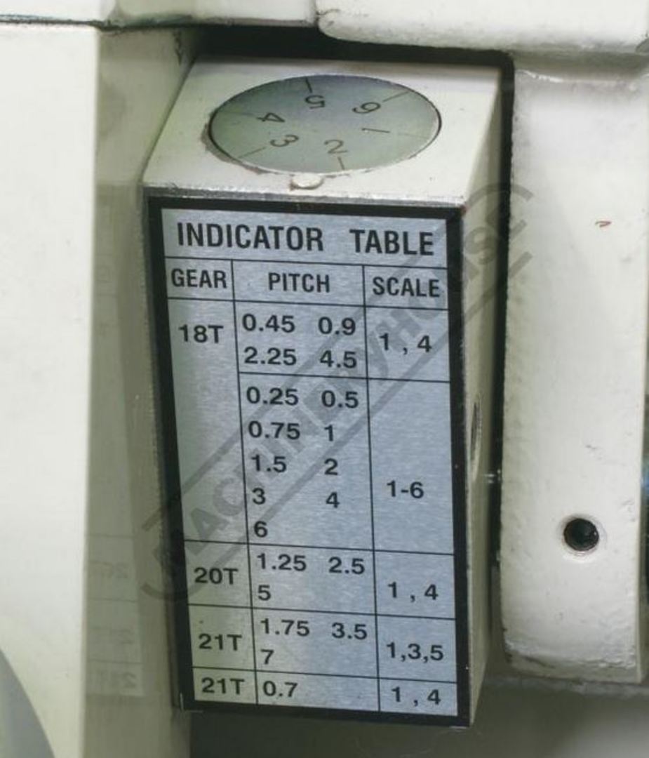

Lopott kép (Csuhás hozzászólásából az indexről) de próbáld légy szíves értelmezni. Az óra fogszáma szorozva a vezérorsó emelkedésével (itt valószínű 6mm) osztva a menetemelkedéssel egész számot kell, hogy adjon. Ha ez teljesül, ugyan abban az óraállásban, ahol bontva volt a kapcsolat a lakatanyával (célszerűen 1-nél), azt visszakapcsolva biztosan jó lesz a pozíció.
A pitch mit jelent a táblázatban ? Menetemelkedés milliméterben ?
Elvileg a coll-milliméter váltás benne van már a cserekerék áttételben .
Nem tudom az óra tengely távolsága a vezérorsótól  fix e .
Valószínűleg csak az óra kerekének fogszámán múlna a helyes visszaállás helye . (akkora kerék ami csak egy pontot ad meg :)  )
De ez csak egy nagyjábóli átgondolás , fene tudja jól értem .e .
Elsőre úgy láttam midkettőtök hozzászólása igaz :)
