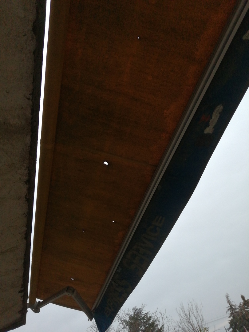

Nem az erkélyajtónál, mert az a legfelső, [#taps] kelett volna
tüzet rakni, még jó, hogy lyukas lett a napellenző.

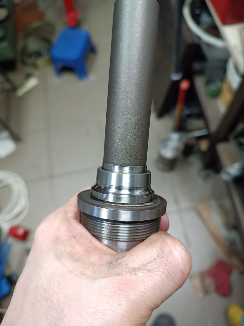

           Ki hogy szedné le erről a kis főorsóról a csapágy belsőrészt ? Ferde hatásvonalú eredetileg.
Előre is köszi!
Kell egy cső ami rövidebb vagy 30mm-rel mint a tengely.
Akkora csó kell aminek a belső átmérője a csapágyra rámegy.
3 helyen 120° rá kell hegeszteni.
A cső felső peremére a csapágy külső peremét felhegeszteni.
Ezután simán lehuzható csapágylehuzóval.
