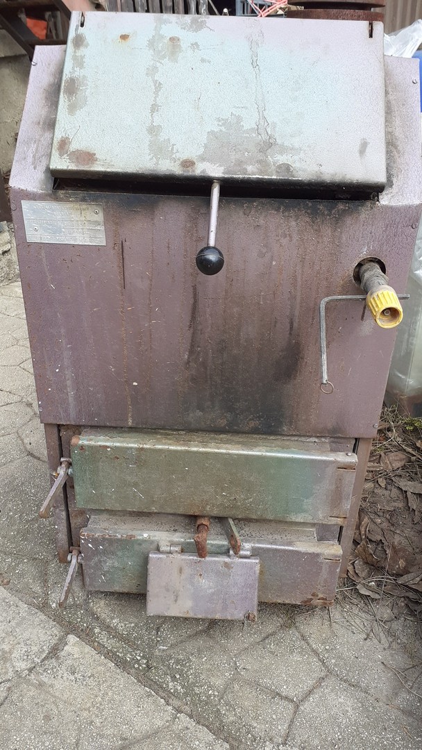

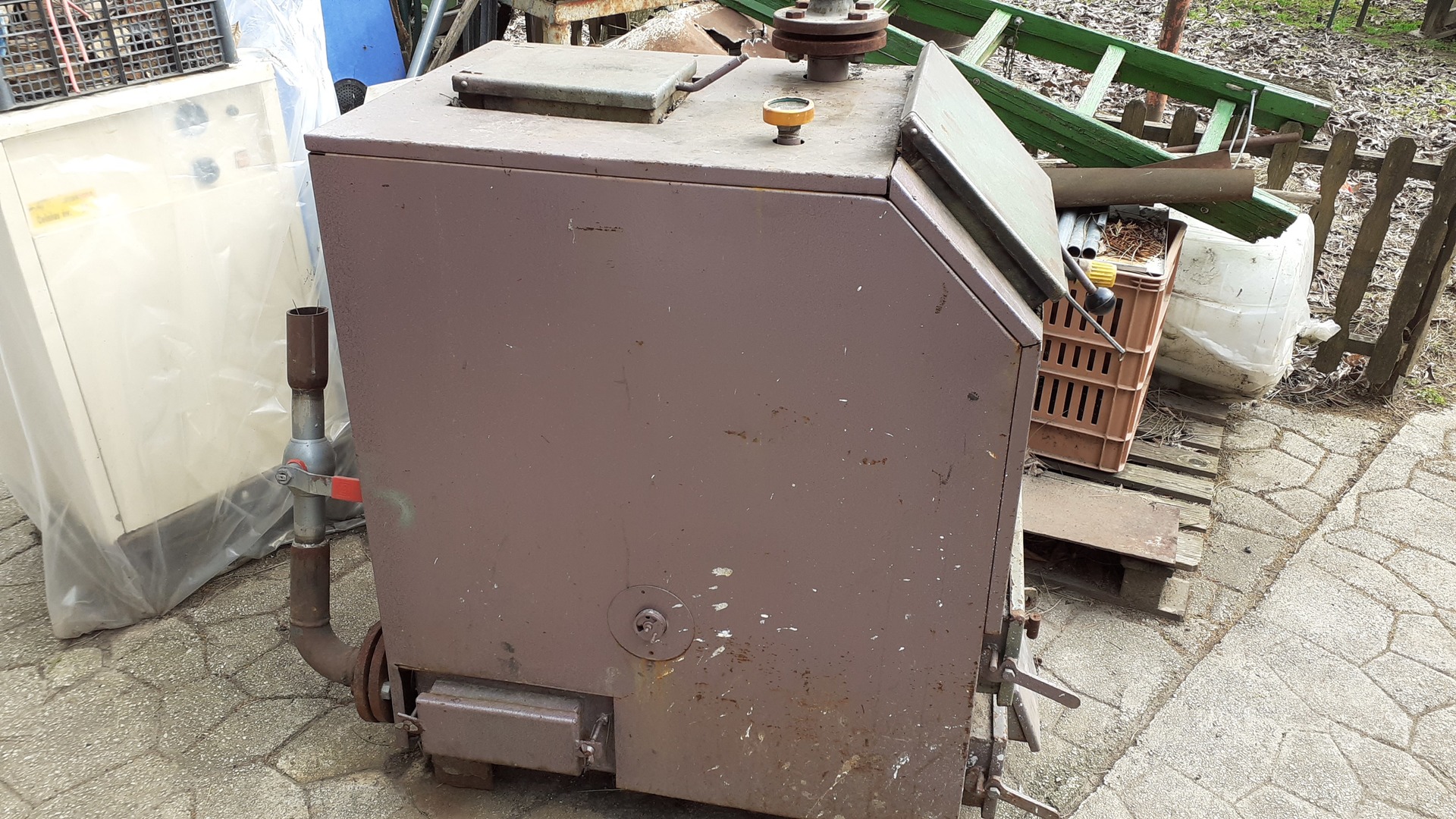

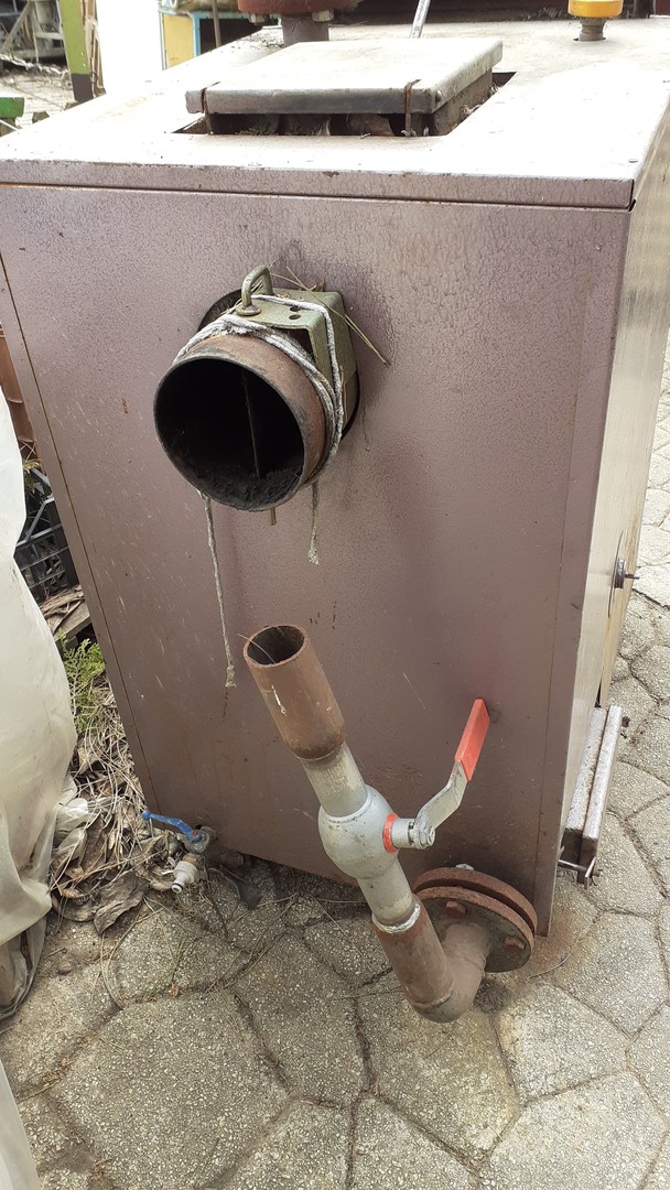

Biztos vannak itt, akik "értenek" a kazánokhoz.
Adott, a képeken látható, használt KörmendIII kazán.
Ismerős akarja beépíteni, a több tíz éve kidobott [#rinya] vegyes kazánja helyére.
Azonban -utána járva/kérdezve- kapott olyan véleményeket/infókat hogy ez a típusú kazán, nem igazán alkalmas vegyes, vagy fa tüzelésre, ezt a típust 'anno szén tüzelésre tervezték.
Most nem az a kérdés hogy érdemes-e beépíteni egy, az adattáblája szerint több mint harminc éves kazánt, hanem...
A kazán egyáltalán alkalmas-e a tervezett fa, vagy vegyes tüzelésre. [#nemtudom]
Nem vagyok szakértő, de amibe a szén jó, abban a fa is jó.  Mind a kettő szilárd tüzelés, ahogyan a kazán is szilárd tüzelésű.
Az nem mindegy, hogy milyen szén, mert ugye a lemezkazánt megeszik a jobbfajta (lengyel, német, szenek, koksz).
Itt pl, hirdetnek ilyet, mint vegyestüzelésűt. (bár a vegyes tüzelésbe gáz, olaj is beletartozik :) )
https://www.adokveszek.hu/kormend-iii.-vegyes-tuzelesu-hasznalt-kazan-sthafe
simarex
Én vegyes tüzelésű kazánnal is fűtök.Köztudott hogy a fa kisebb kalóriával rendelkező fűtőanyag mint a szén.Ez egy elég nagy teljesítményű kazán, kisebb teljesítménnyel is kifűthető egy átlagos 100m2 területű ház.
Én sem vagyok 'szakértő", azért is kérdezem a nagyérdeműt.
Igen, nézegettem én is a hirdetéseket.
Mindenhol vegyes tüzelésűként hirdetik.
A mai körülmények közt szén, főleg "jobb fajta" szén, biztos hogy nem kerül szóba.
Leginkább a fa és a ház körül "keletkező" egyéb éghető/égethető "hulladékok".
Ha van huzat a kéményben, akkor szerintem egészen biztos, hogy a hernyós meggyfaág, a zománcfestékes ablakkeretdarab, a lyukas gumicsizma és a reklámújság ebben is el fog égni.
Hullámkarton doboz, csirketoll, kukorica és napraforgó ízik szintén.
Rohadjon meg a szomszéd befőttje, ha nem igaz. [#vigyor2]
Szia !
Megkaptam az üzit épp most készültem írni .
Kicsit utána néztem de rajzot nem találtam hirtelen .
Ez egy aknás kazán ,amit felülről megtöltesz szénnel ,és az akna alján ég a tűz a rostélyon .
A füstgázok az alján a kazán hátsó felében kialakított hőcserélő részen keresztül távoznak .
Talán annyi hátránya van hogy ha akarsz rápakolni üzem közben felülről kijöhet a füst .
Úgy gondolom minden további nélkül fog működni fával ,talán többször kell hamuzni piszkálni a rostélyt .
Nagy valószínűséggel jobb a hatásfoka mint egy totyának ,nagyobb lehet a fűtőfelülete .
Ha sok gumicsizma kerül bele ,az gáz ,mert kissé nehezebb a füstjáratait tisztítani ,szerintem .
Igazából a faelgázosító kazánhoz hasonlít a felépítése ,működése .
Én teljes nyugalommal beépíteném ,főleg ha ingyen van :)
Öreg barátom ilyenbe tüzelt fával (nem biztos , hogy ebbe a típusba de ilyen jellegűbe). Olykor nem volt őszinte a mosolya amikor megrakta. Minden szezonba megfogadta, hogy kiba...a a pibe. De vagy 20évig ment neki vagy tovább.
Begyújtáskor nem árthat egy füst elszívó , a kazán és a kémény közt .
A gyerek a totyába először papírral tüzet rak a legfelső ajtónál , és bemelegíti a kéményt .
Utána nagyon ég a kazánban a tűz :)
Hideg kémény esetén én a hőlégfújó pisztolyt szoktam a kémény tisztító ajtaján bedugni és 5-10 percig nyomtani a meleget. Utána már van huzata a kéménynek. A papíros előmelegítés nem vált be, amíg hideg a kémény addig a papír füstje is visszaáramlik a házba.
Idéz...először papírral tüzet rak a legfelső ajtónál , és bemelegíti a kéményt .
Ja, jó módszer, egyszer egy nyomott levegős napon én is kipróbáltam, némi kartonpapirt berakva és begyújtva... -azóta vannak ezek a lyukak :)
