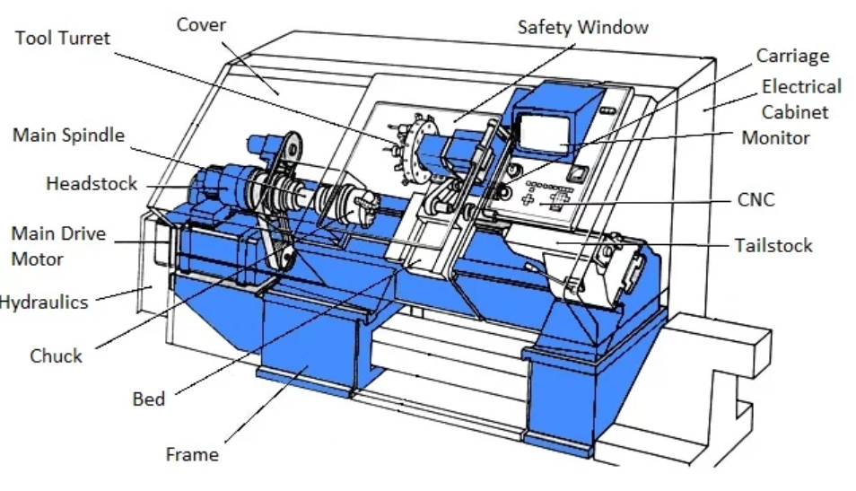

Cnc esztergályos környezetben keresem a tailstock  angol szó jelentését . A tail az elvileg farok  a stock az kb készlet .
 Összeolvasva marhaság . A régi  ( német szón nevelkedett ) esztergályosok reistock- nak ( fonetikusan írom ) nevezték a szegnyerget .  A google fordító nem tudja , a deepl sem  egy szótárban találtam egy "nyeregszeg " megfelelőt .
 De mit lehet csinálni egy CNC esztergán egy szegnyereggel  M10 el bekapcsolja M11 el ki kapcsolja  ( gondolom rögzíti )  Sok CNC esztergán nincs is szegnyereg . Vannak árammal ( pneumatikával hidraulikával ) rögzíthető szegnyergek ?  Vagy teljesen más dologra kell gondolni ( még az ütköző merült fel bennem )

Köszönöm ,  Tehát valószínűleg valahogy távműködtetve rögzíti a szegnyerget .
sarktibsi
Egszerű a kisebb gépeknél manuálisan odahúzod a szegnyerget , M10 hatására kitolodik a hűvely ( pinol löket ) M11 hatásra visszamegy ( hidralikus vagy pneumatikus ) persze pedállal vagy gombbal is működik. Dolgoztam ilyen gépen nagyon hasznos ( programbol vezérelhetö szegnyeregnek is hivják.
A nagy gépeknél a szegnyerget kűlön szervómotor mozgatja , lehet programozni.
A szelepeken keresztűl lehet álitani a hüvely sebességét valamint a nyomóerelyét.
No ez jó magyarázat , köszönöm .   Most már kíváncsi lennék hogy németül hogy hívják a szegnyerget ?  1974 ben alkalmam volt idős esztergályosok közt dolgozni  Azok ( mint írtam ) reistock nak hívták. Az orsóházat meg übersetzung ( gondolom áttételház )  nak

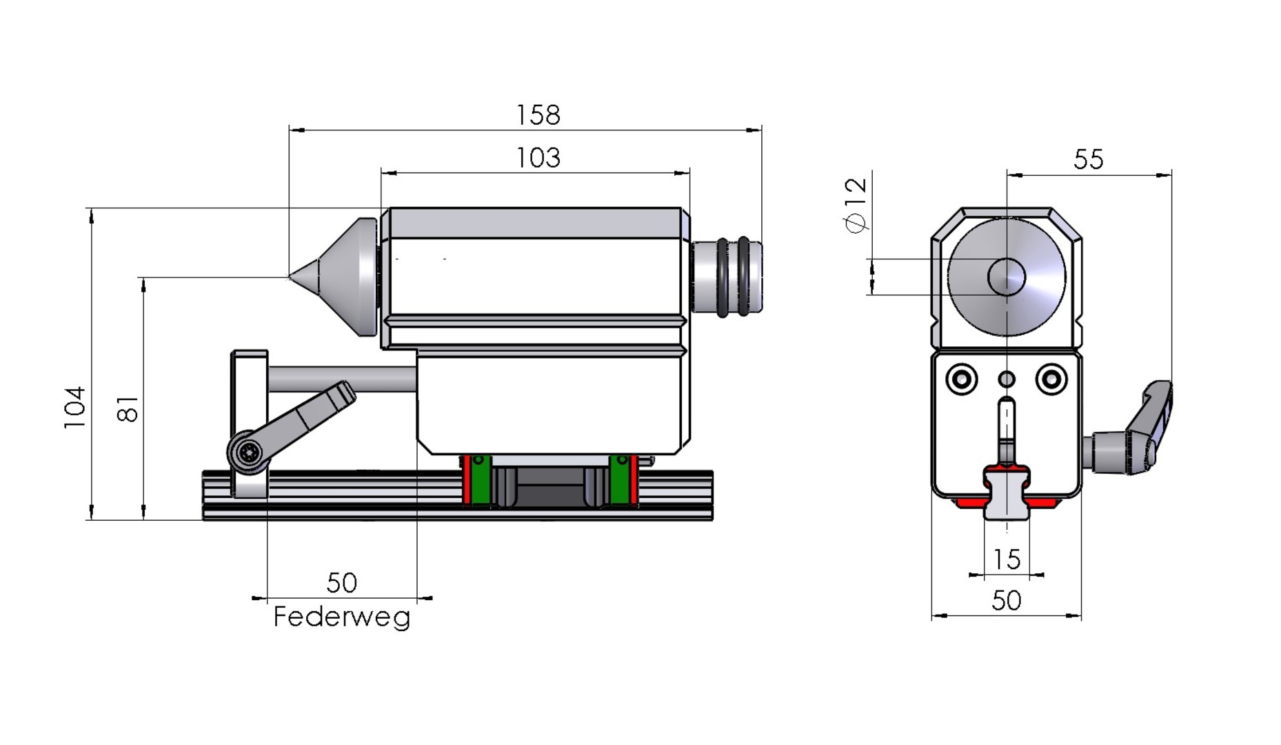

Itt egy kis ékszer!
15 mm-e sínre illeszkedik, 1,35 kg, 601.- EUR +Áfa + szállítás.
Ilyen fajlagos áron talán Bentley pótalkatrészt is lehet kapni.
reitstock
És az a megfogóka rendesen megfog egy jól bezsírozott sínt?
Csak azért kérdezem mert rég töröm a fejem, hogy hogyan lehetne egy efféle rögzítőt kreálni, de nekem eddig az ilyen nem nagyon rögzített. Csak a zsíros sín mellett külön fektetett száraz plusz sín tűnt jó megoldásnak.
TROMF22
Ez esetben valószínűleg elegendő. Max. egy M10x1 -es orsóka lehet benne, amit a végén két újjal megsödörintenek.
Gondos tervezés, az ujjbegyek tapadását két kis gumigyűrű fokozza. Nem lehet ott baj. [#kacsint]
Ha saját célra készül, kicsit nagyobb sínnel, szerintem arra is megfelelő ez a megoldás.
Csak azért, hogy rögzítsem a szegnyerget, nem tennék második sínt.
Egy örök forgácsgyűjtő lenne a vályú közöttük.
Ha mégis bizonytalan a megfogás, egy kis papírtörlő segíthet a súrlódásnak.
Egy kúpos szorítással úgy meg lehet szorítani a sínt, hogy egy 10 kilós kalapáccsal nem ütöd arrébb.
Zsír ide, vagy oda.[#nemtudom]
,,kúpos szorítással"
Tetszik a gondolat. Alacsony kúpszöggel hatalmas erőt lehet létrehozni.
Elég is volna egy irányban rögzíteni, csak hátra mozdulás ellen.
