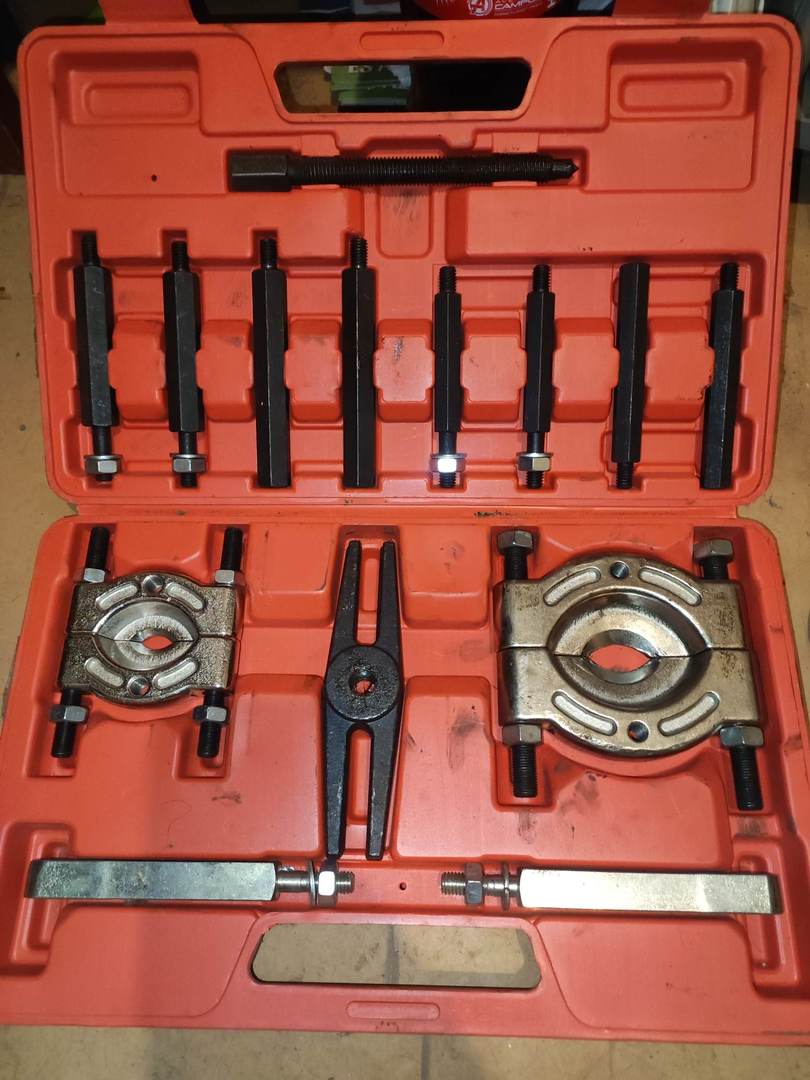

Hasonlóan felrakott belső gyűrűt úgy sikerült leszedni, hogy lánghegesztővel gyorsan melegítettük a gyűrűt, míg hőtágult annyit, hogy élesre köszörült hidegvágóval noszogatva szépen megindult.
Utáltam.
Vagy kókány módon szeded le. Először szikét kalapálod alá, körbe, 120 fokonként. Utána kis lapos csavarhúzót, aztán nagyobbat, végül villáskulccsal, aztán alá is teszel a villáskulcsnak, majd hopp, lejött róla :) A szükség meg az időhiány sokszor nagy úr :)

Köszönöm a hozzászólóknak, bíztam benne hogy lesz valami békésebb módja. Esetleg még "be-flexelem" oldalt és tányéros lehúzót rászorítok. De ezt valahogy kitalálhatták volna jobban is.

Pont ilyenem van! Ezzel gondoltam megszorítani felűl és úgy lehúzni.
Sokszor az is elég ha, ráhegesztesz valamit amit rögtön megtudsz ütni! a hirtelen hőtágulást ívhegesztéssel lehet elérni, ha késlekedsz ráhúzódik még jobban a hegesztéstől! de, akinek van hozzá spéci lehúzója!...[#eljen]

Végűl levettem tányéros csapágylehúzóval, DE alapjában nem tudta megfogni így flexel belevágtam piciket hogy megkapaszkodjon és itt követtem el a hibát az egyik helyen
túl mélyen mentem bele és megkarmolta a tengelyt, szerencsére csak nagyon picit.
