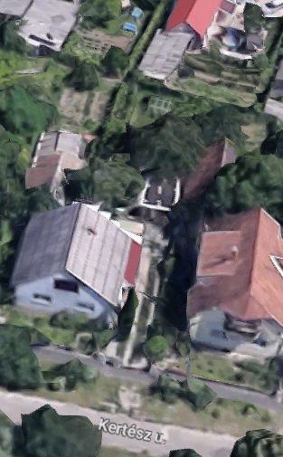

Ez régi típusú porta, a ház mellett épp csak egy kocsibejárónyi hely van, annak a végében a jelenlegi garázs, és a mögött kezdődik a kert. Az úttól kb 30 méterre lenne a szabad hely, kb. a porta közepén, olyan 30 méterre, de Z alakban kéne görgőzni, ami nem kivitelezhető, ezeket már lemértem kimértem, kurva kicsi a hely, pedig sokkal olcsóbban kijönne akár betongarázsból, akár konténerből.
Mivel fa lenne a fő profil, egy fűrészporos kályha bőven elegendő lenne, elég naponta egyszer megrakni... de attól még nagyon messze vagyok :-)
Végigszámolgattam a különböző építőanyagokkal, csak a falat számolva olyan 65-70m2 falat kellene a legolcsóbb alapanyagból kihozni, addig a két linkelt tűnik a legolcsóbbnak. A kisméretű tégla, mivel duplán, kötésbe kell rakni, jóval többre jön ki, bontásból meg nagyon ki kell fogni, de mostanában nem láttam még hirdetve sem. A képen látszik, hogy mennyire szűk a hely...
