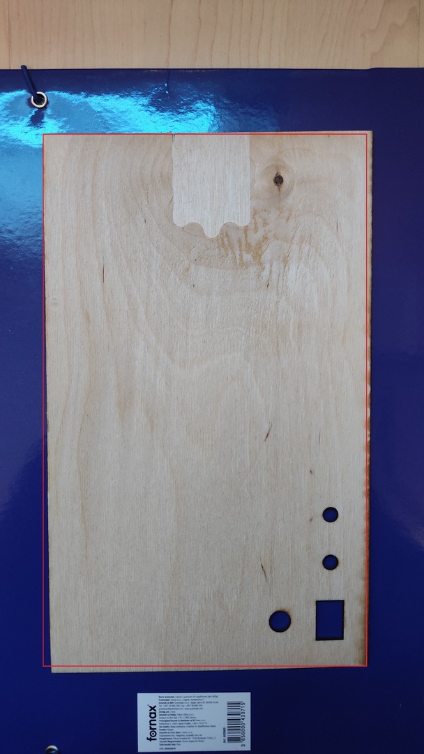

Sziasztok! Hobbi célból vásároltam pár hónapja egy Sculpfun S9 cnc lézert, amivel eddig csak kisebb méretű formákat vágtam, de utóbbi napokban, amikor nagyobb 250x150mm-es szabályos téglalapot szerettem volna vágni észrevettem, hogy a sarkak el vannak csúszva. Minden vágásnál egyforma a deformáció. Az alapanyag 3mm nyír rétegelt lemez. A gép tökéletes vízszintes felületen fekszik, akár csak a méhsejt rácsos alátét. A márkaszervíz még nem válaszolt a megkerésemre. Azért írtam a csoportba, hátha egy hozzáértő személy felismeri a problémát, amit én laikus hobbistaként nem tudok. Előre is köszönöm a segítséget!
Az X-Y derékszöget ellenőrizted?
Nem lehet, hogy csak az X két oldala van elmászva egymáshoz képest, vagyis ha minimálisan is, de meg van tekeredve az Y hid?

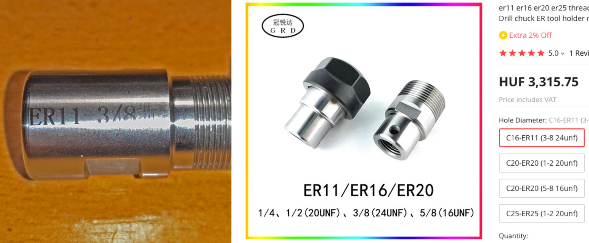

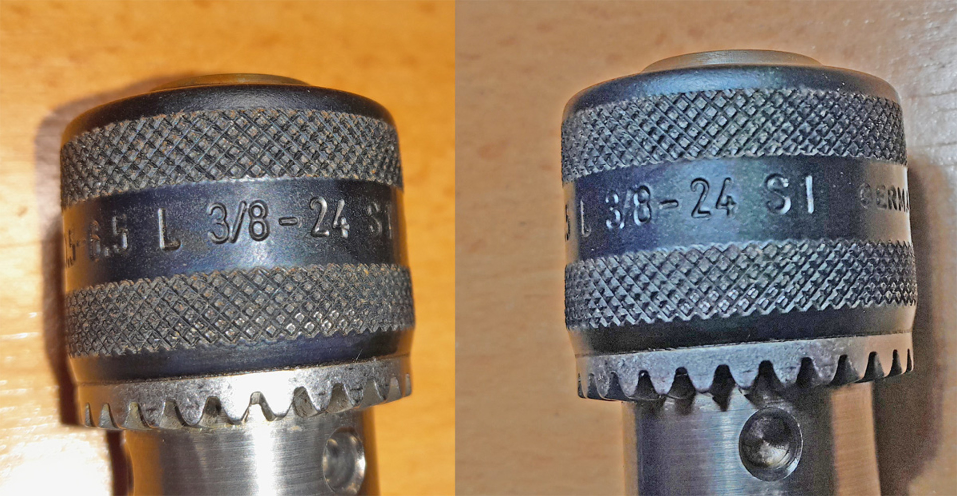

Van egy Proxxon TBM 220 nevű mini, állványos fúrógépem amin a képen látható, elvileg Röhm gyártmányú (legalábbi eredeti Proxxon tartozék) tokmány van. Gondoltam feljavítom picit egy ER-11 -es befogóval. A képen láthatót távolkeleti áruházból vettem.
A kulcsos tokmányra ez van írva: L 3/8-24 S1
Az ER-11, leírása szerint 3/8 24 UNF
Az ER-11 -es befogót nem tudom a régi tokmány helyére tekereni, fél fordulat után már szorul, eröltetni nem akartam.
Ez a két menet nem egyezik vagy csak a szokásos távolkeleti minőséget sikerült kifognom? Ennyire nem vágom a menettípusokat, ránézésre egyezőnek tűnt. :)
Lehet, hogy az UNF kúpos menet?

Az L nagy valószínűséggel LEFT HAND azaz bal menetet jelöl.
Fúrótokmányokat nem szokták balmenettel csinálni, meg akkor egy nyegyedet sem tudott volna betekerni.
De a mai világban már minden lehetséges.
Laci_01
Biztos, hogy nem kúpos, ezt meg tudom állapítani. UNF = Unified Fine = egységesített finom.
Az is biztos, hogy nem balos.
A szerszámbefogó belső menete kicsit olyannak tűnik, mintha nem lenne eléggé mélyen megvágva a menet. Mintha a három lépcsős menetfúróból csak az elsőt tolták volna bele. Persze lehet, hogy ez csak érzéki csalódás, műszerem/sablonom nincs, amivel ellenőrizni tudnám.
Szerezz kölcsönbe menetfésűt, menetfúrót. Magméretet tudod mérni tolómérővel is, aztán látod, hol a hiba.
Összehasonlító menetemelkedés mérést tudsz csinálni úgy is, hogy egy M6-os csavart hosszában félbevágsz, ez lesz a menetfésűd.
A 24 menetemelkedés 1,058mm, tehát arra jó, hogy összehasonlitsd a kettő menetet. 3-4 menet hosszban jól látható, ha eltérés lenne.
Lehet, hogy valami rossz beállitás miatt hibás menetet gyártottak rá, bár kicsi az esélye.
Na, végül utána is néztem az UNF-nek :)
A magméret különbözik ezeknél a meneteknél pár tizedet, no és a menetprofil 60 fokos, mint a metrikus meneteknél.
Menetfúrót bele, ha nem kell nagyon precíz futás, bár menetes illesztés eleve nem tud olyat.
Laci_01
Köszönöm az infót!
Kerítek egy menetfúrót valahonnan. A fúrógép tokmánya sem a menetre illeszkedik, a menet végén van egy "váll", arra ül fel a jelenlegi tokmány is. Ha meglesz a művelet, beszámolok róla, hátha másnak is hasznos lesz.
