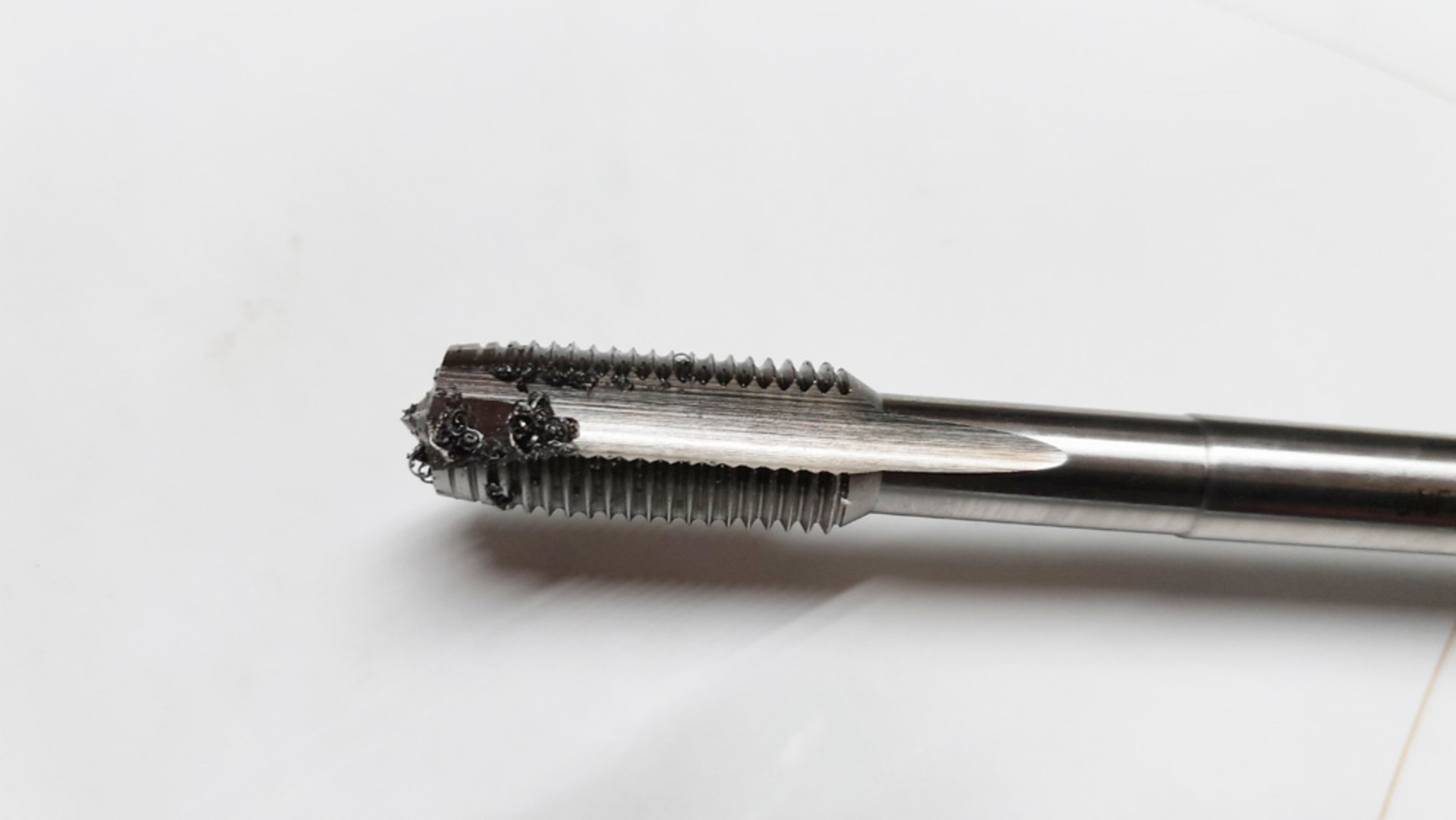

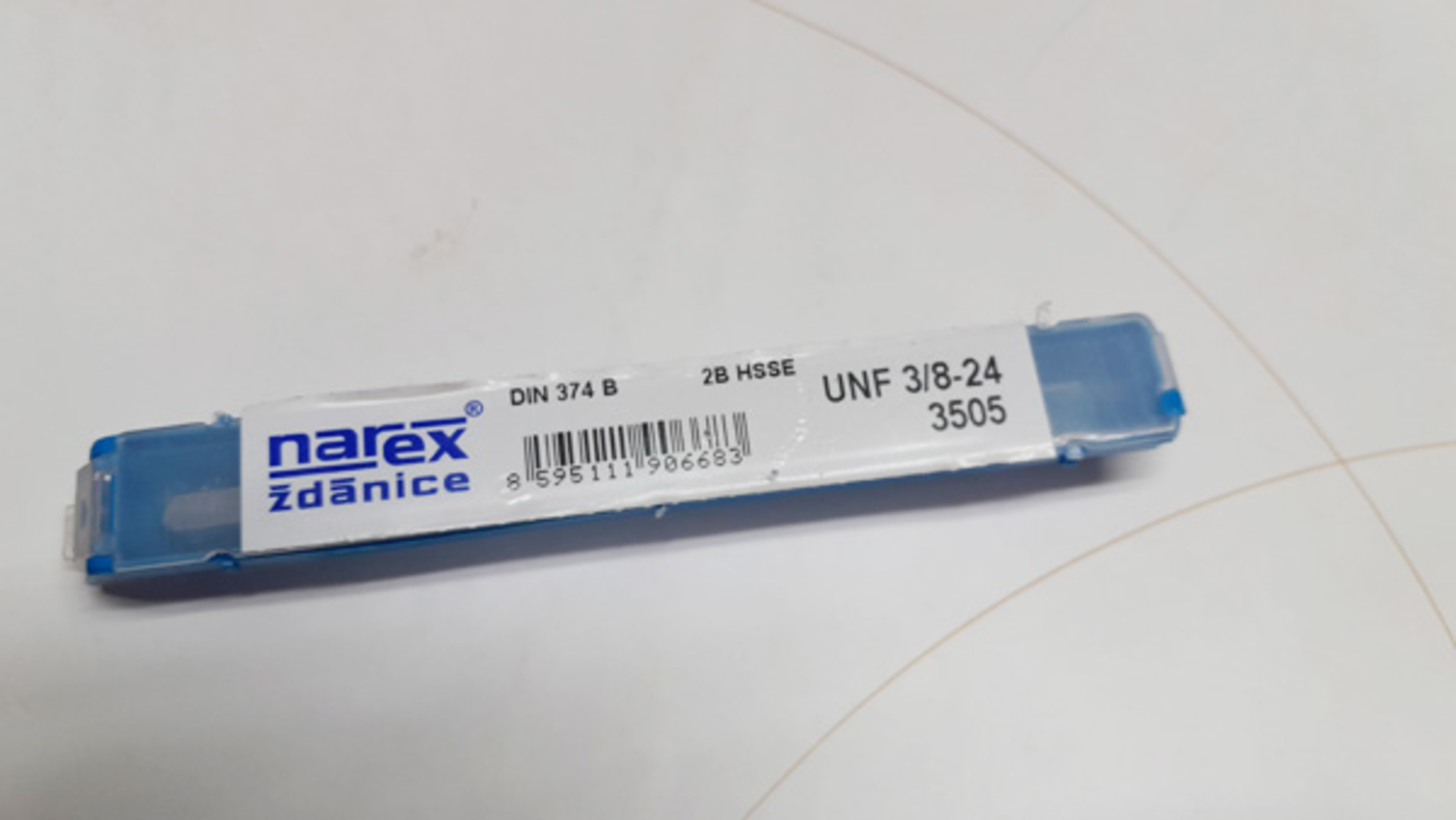

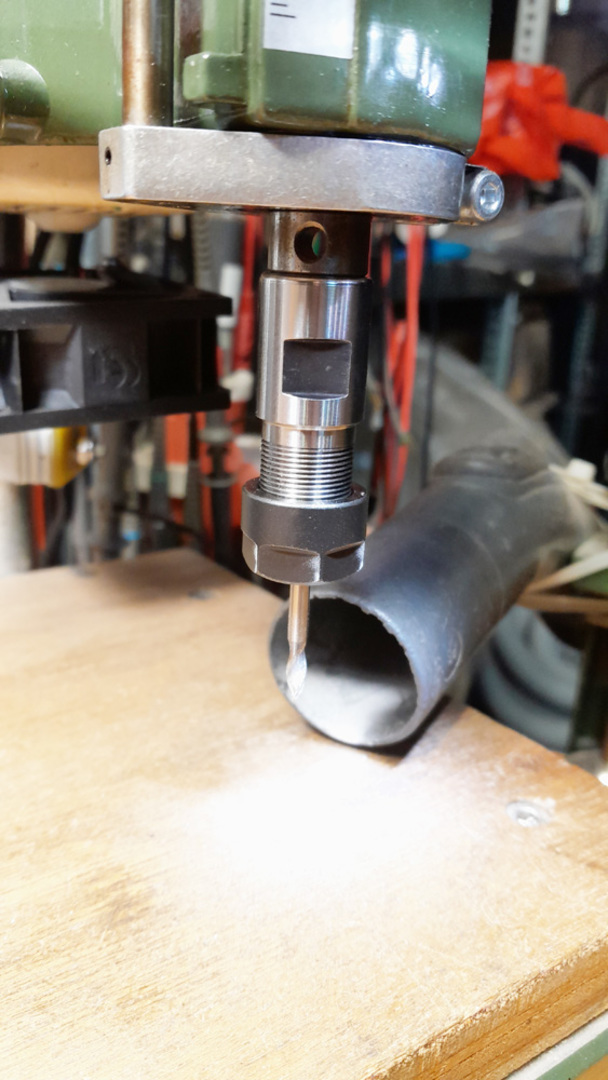

Akkor a történet vége is álljon itt.
Kaptam kölcsön egy Narex UNF 3/8-24 menetfúrót. A menetfúró tökéletesen illeszkedik a Röhm tokmányba. Betekertem a szerszámbefogóba, termelt is némi forgácsot. Így már fel tudom tekerni a kis fúrógépemre. Úgy tűnik, a menet nem volt jól megmunkálva a befogóban. A befogó nagyságrendekkel jobb, mint a hagyományos tokmány, nem is gondoltam volna.
Köszönöm az ötleteket és a segítségeket!
Erről annyit , ha tényleg Röhm tokmány , akkor nem volt kérdéses hol a hiba .
A menet megadás stimmelt annak utánanéztem .
De örülök hogy megoldódott .

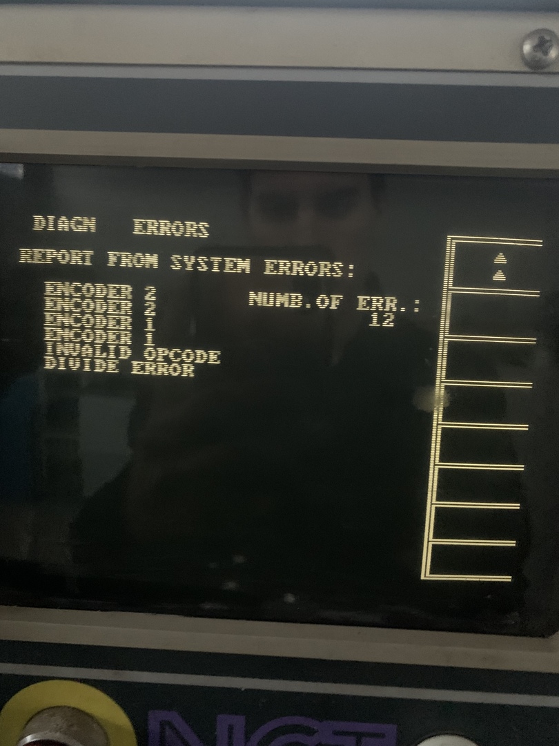

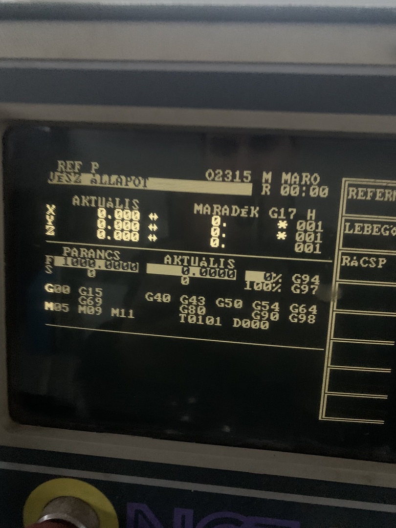

Üdv .
Ezekkel a hiba kódokkal találkoztam (nct90T) és az istenért sem tudom mi a baja ezért kérek segítseget. A vészt is folyamatosan jelzi a gép , az összes vészstopot átnéztem ami rajta van. Ha valaki tudna segíteni megköszönném , új vagyok ennek a vezérlő illetve géptípusban (tcfm100).
