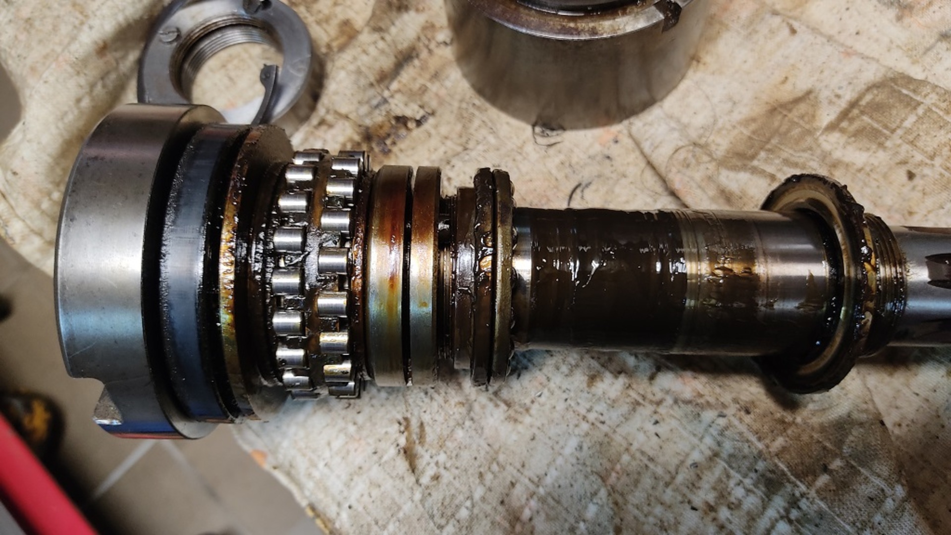

        Főorsóban cserélek csapágyat NN. Az lenne a kérdésem hogy vajon mennyire kell felhúzni a kúpon. Arra nincs lehetőség hogy járatom és ahhoz állítom hanem előre kell jól megcsinálni. Aki esetleg szerelt már ilyet, mennyire húzta meg  ?
Előre is köszi.

Ha később is hozzáférsz az anyához(pl esztergák) akkor összeszerelés után addig húzod amíg jó nem lesz a "lógása", vertikálokat meg ki be szerelgetéssel / próbálgatással ugyanez. Irányadónak: teljesen kimosni, orsóolajjal kenve az üres külső gyűrűhöz állítani, majd a helyére szerelve finomítani. De eléggé meg kell feszegetni az anyjával, nem könnyen tágul...könnyen lehet hogy elő kell melegíteni a belső gyűrűt... skf honlapon van valahol egy hosszas leírás hogy laborban hogy csinálják, és mekkora játék kell h legyen.
Ideges mikronos órával lehet mérni, megfelelő készülékben.
Gondolom az alap h minden tiszta, hengerességek bőven század alattiak, homlokfelületek körbe hordanak, párhuzamosak egymással és merőlegesek a tengelyre - ez utóbbiak pl mindig rosszak a gépekben...
Sok sikert!
Üdv: Tamás

      Próbálgatásra semmi mód. Vertikál fej. Nem is volt nehéz annyira meghúzni hogy szoruljon, vissza is kellett engednem, csak nem tudom eldönteni mennyire húzzam meg. Kézzel érzek még némi kottyanást, de az is lehet hogy az kell mert melegedéskor lesz tökéletes. De ahogy olvasgatom elég bonyi ennek a beállítása.

Kultúrált vertikálban van kontraanya, azzal lehet még játszani
Ez a kétorsós fejű géped?
Persze ha nem kell "rendesen" meghúzni a felhúzóanyát és már szorul is a csapágy akkor elég rugalmas a belső gyűrű(!! Rossz ómen), vagy valami van alatta.
Próbálgatást úgy értem h kvázi készre szerelni mérni, és a játék mértékéből számolható mennyit kell utánhúzni. Szerelni kell akár többször is.

Nem szerencsére. Ez a egy új FUW200 és abban van egy NN3009 amit be kéne állítsak. Ez is kúltúrált, csak több óra szerelés mire ki tudnám annyira szerelni hogy hozzáférjek az anyához hogy állítsam. De most találtam valami doksit ami szerint 0.005-re kéne állítani a hézagot.beállítás
De az is baj amit el is felejtettem hogy csapágycsere után mindig új távtartót kell a csapágy elé köszörűlni. :-(

Ha van kontraanya akkor nem kell új gyűrű. Nincs előttem a szerkezet, de szerintem így utánállíthatós orsófej felől.
Metszetet tudsz bedobni a gépkönyvből? v képet a betegről?

Csak a meghúzó anya van, a másik oldalt nem is lehet ott a kúp folytatódik. Amit linkeltem doksit annak a 37.oldala felső kép, na pont olyan. Ott meghúzás beállítás után kell lemérni az "L" távolságot és gyűrűt köszörülni, de én még csak ilyet láttam.

A kép még koszos állapotról.
Hát a profi megoldás a távtartó gyűrű köszörülése! a gépkönyvben lennie kell erre utalásnak.
Én az EUcnc gépemen csak simán kicseréltem a csapágyat az eredeti köszörült távtartógyűrűvel, nincs probléma,meg kell húzni normálisan, lebiztosítani és tök jó! meg minden![#eljen]

Noss... ez a nagyon nem kultúrált megoldás. Pl Strigonban van kontra...
A régi távtartó akkor rövid, v túl hosszú? Ahogy KoLa is írta teljesen készre szerelve is nagy marad a csapágyjáték?
1, a méricskélős verzió, úgy beállítani a csapágyhézagot, aztán valahogy távolságot mérni- akár indirekt módon, és új távtartót csinálni...
2, azonos gyártótól (DKF?) csapágyat keríteni annak nagyobb valószínűséggel lesz ugyanott a kúpja.
Sok kitartást!

         Nálam az eredeti azért nem jó mert gondolom amikor kopott picit a csapágy utánhúzták és köszörültek a távtartóból, ha most az új csapágyat odáig húznám akkor szorulna.
De igazából a kérdés nem is a távtartó volt hanem a csapágy előfeszítés beállítása. Na az ami iazán gondot okoz.

Kontrásat még nem láttam marógépen még rajzon se persze ettől még lehet végül is párat ha láttam.
A régi semmiképp nem jó mert ha addig húznám szolul a csapágy.
Azt mindig az új csapágyhoz kell igazítani, de nem ez volt a fő gond hanem a beállítás.
