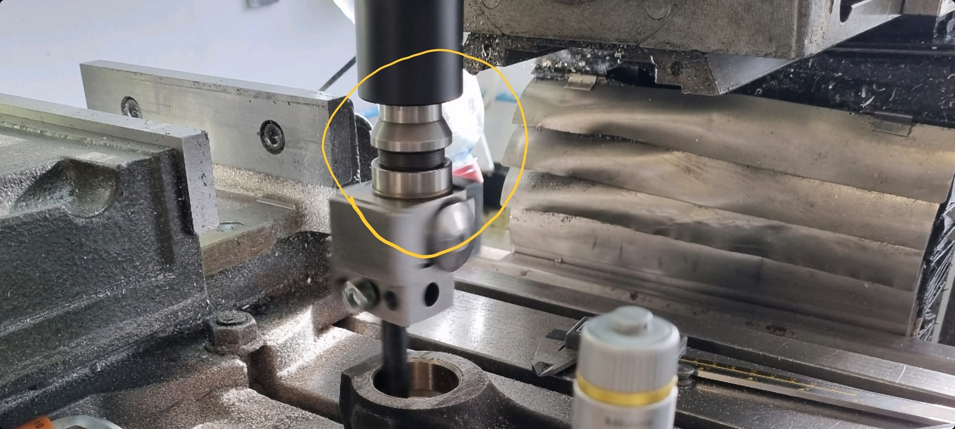

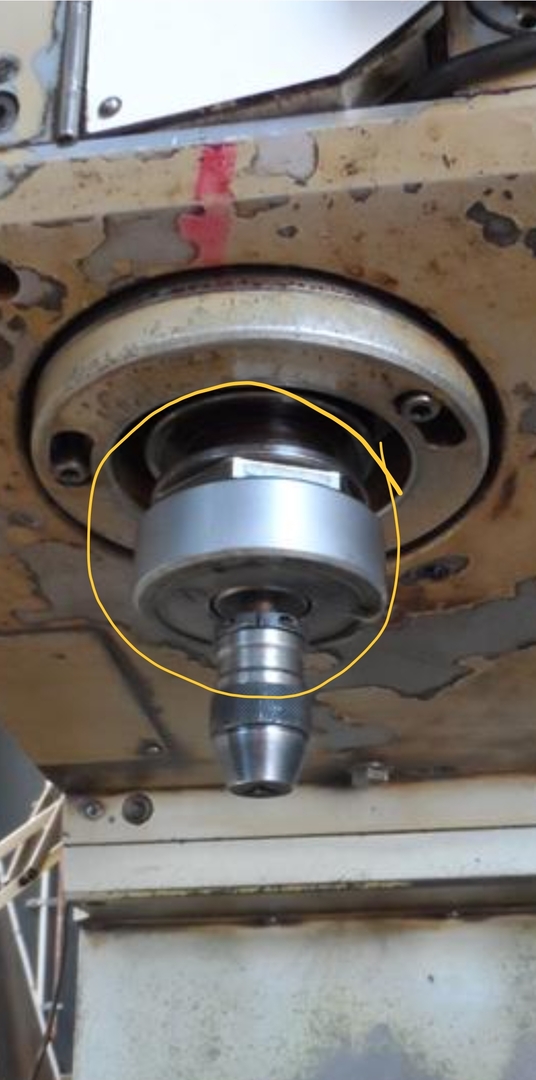

WMW Mikromat helyzetfúróba a mellékelt képeken láthato 3as morse befogó csatlakozik. A befogó nyakánál van egy vállas kialakítás, amit egy a főorsó végére csavarozható, belső körmös anya feszít axiális irányba fel az orsóba. Mi a típusa ennek a fajta befogónak? Sajnos sehol nem találok róla infót. Esetleg hol lehetne beszerezni?

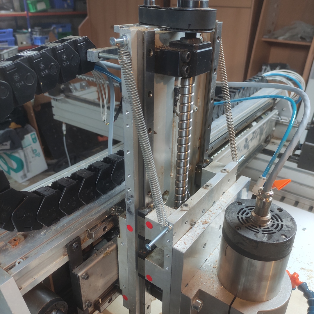

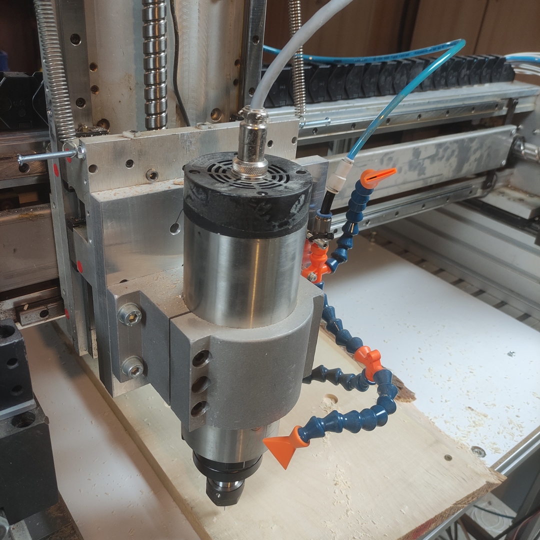

Segítségre volna szükségem, adott egy CNC gép aminek a Z tengelye "elmászik". A munkadarabhoz 0-ra állítom, egy fészket két mélység lépcsőben marok ki, mire a 8ik fészekhez érek az eredetileg 8,5mm-re állított mélység elmászik akár 10mm-re is.
A Z tengelyen viszonylag nagy súly van, ezért próbára feltettem két húzórugót hátha ez segít, na így viszont épp feljebb csúszik , a Z referencia elmászik csak most felfelé és még egy kicsit többet is mint lefelé.(tehát a 8,5mm mélységű fészek már csak pl 5,5mm lesz)
Van egy kissebb gyengébb gépem amivel azért tudom csinálni amit kell, de jó lenne minnél előbb rájöjjek mi okozhatja ezt. Léptető vezérlő egy használt MSD-40-3.2 van benne(ezt még megpróbálom kicserélni egy DM556-ra az van egy tartalék), 3,2A-re és 100% tartóáramra állítva 36V-ról megy, 3Nm-es léptetővel. Z orsó 10mm emelkedésű, a motor és az orsó között 2:1hez lassító áttétel van, 240mm/m sebesség van a Z tengelynek beállítva, motor tuningban is csak 400ig van elengedve.
Mach3-ról LPT portos breakout boarddal megy. Többi tengelynél nincs ilyen gond.
Ha ez új jelenség elöszőr a motor és az orsón lévő
bordáskerék rögzítését elenőrizd, nincs-e lazulás.
Meg is válaszoltad a kérdésedet. Ha a saját súlyától lefele, a rugótól meg felfele mászik el, akkor a motor és/vagy a meghajtója gyenge. A gyorsulás csökkentésével tudsz rajta egy kicsit javítani, de csodát nem tud tenni. (A Mach legendásan szeret túlgyorsítani, a beírt gyorsulást csak tájékoztató jelleggel kezeli.)
Na, ez még egy jó ötlet! :) Mit össze lehet vele szívni...
Nagy Zoli
Most kezdtem el feléleszteni teljesen, nem használtam eddig. A két hernyó csavart ma megpróbáltam megtépni a bordáskerékben hátha az a gond, de az Nekem jónak tűnik, úgy gondoltam hogy mivel rugóval felfelé csal már így ez nem lehet. Ráadásul az a két rugó nem olyan nagyon sokat húz rajta, hogy akár önmagában megtartsa a Z súlyát, tehát a motornak még mindig a felfelé irányért kell dolgoznia, a lefelét inkább csak "engedni" :)
Megpróbálom a gyorsulást levenni, de emlékeim szerint így is eléggé le van véve. Mikrolépés beállítások mennyit számítanak itt? érdemes valamerre módosítani?

Este megpróbálom azt hogy beleteszem a DM556-ot csutka 5,6A-el 50% tartóárammal, elvileg csatlakozó és DIP-ek minden ugyanaz. A rugót egy kissebb erejűre cserélem és a Z sebességet és gyorsulását is visszaveszem egészen kis értékre (240mm/m és 25mm/s2), majd sorba egymás után furok vagy 20 lukat és ha végzett megmérem mennyire maradt pontos.
Gondoltam rá h próbára felrakok egy a motor+szerelvény súlyával megegyező ellensúly a túloldalra egy csigával, így a motort majdnem csak a kés munkadarabba tolása terhelné, de ez meg egy próbánál tovább úgysem maradhatna úgyhogy felesleges is.
