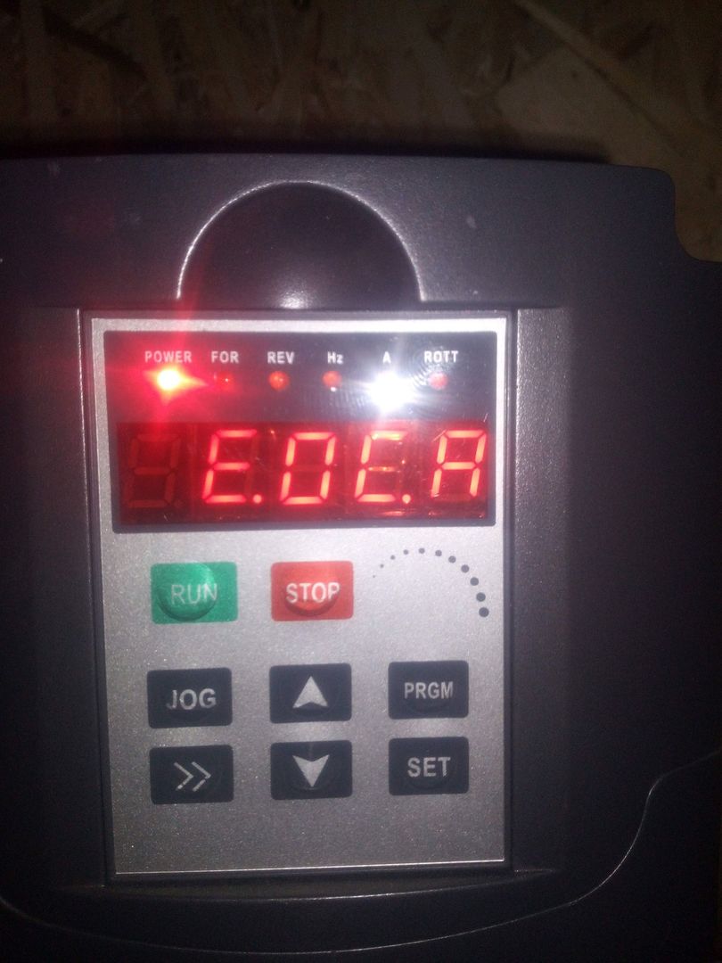

1.Frekvenciaváltó, a képen látható hibát írja és letilt. (1.jpg)

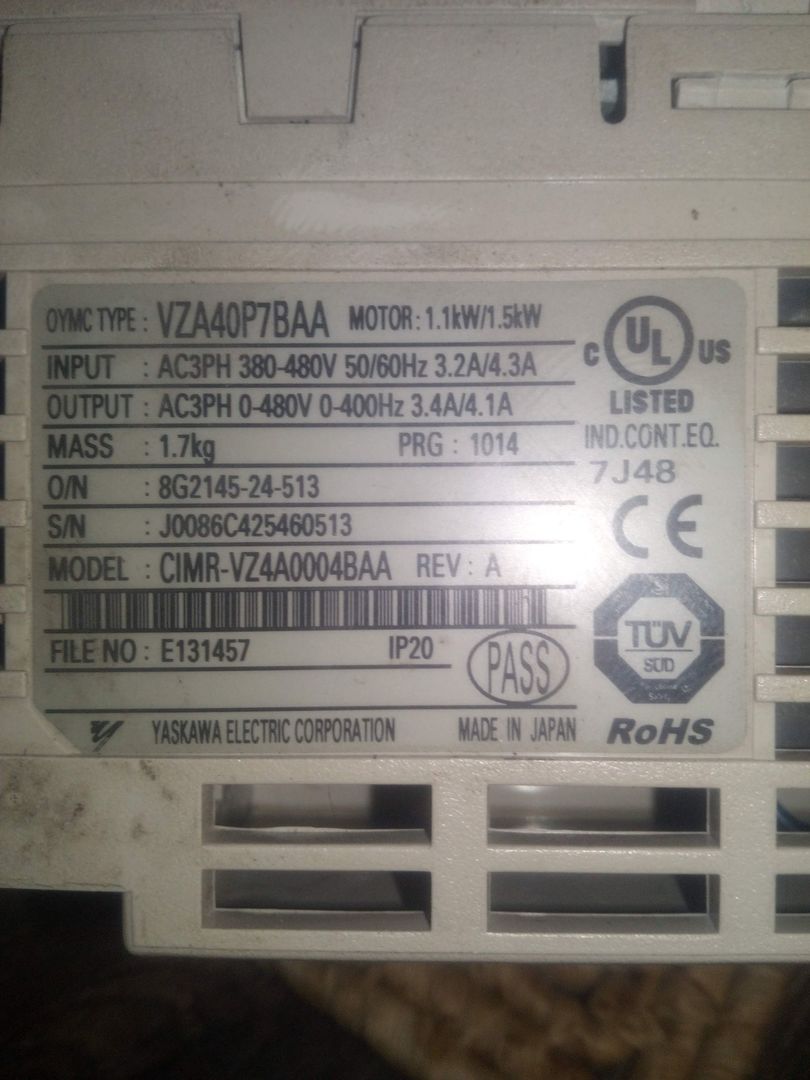

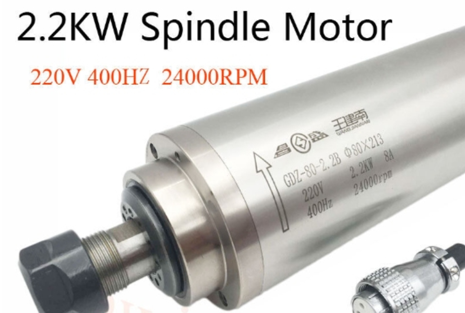

2.a frekiváltó (2.jpg) használható-e a motorhoz ? (3.jpg)
Hat, a frekivaltora 1,5kW es 4,1A van irva, a motorra 2.2 es 8. Ezeket nem ala, hanem fole szoktak meretezni.
sarktibsi
Én ezt a kérdést úgy oldom meg , hogy a frekiváltó legalább 1.5- szer akkora mint a motor. De ha kétszer nagyobb az sem baj , de akkor már a váltóba átirom a motor adatait.
