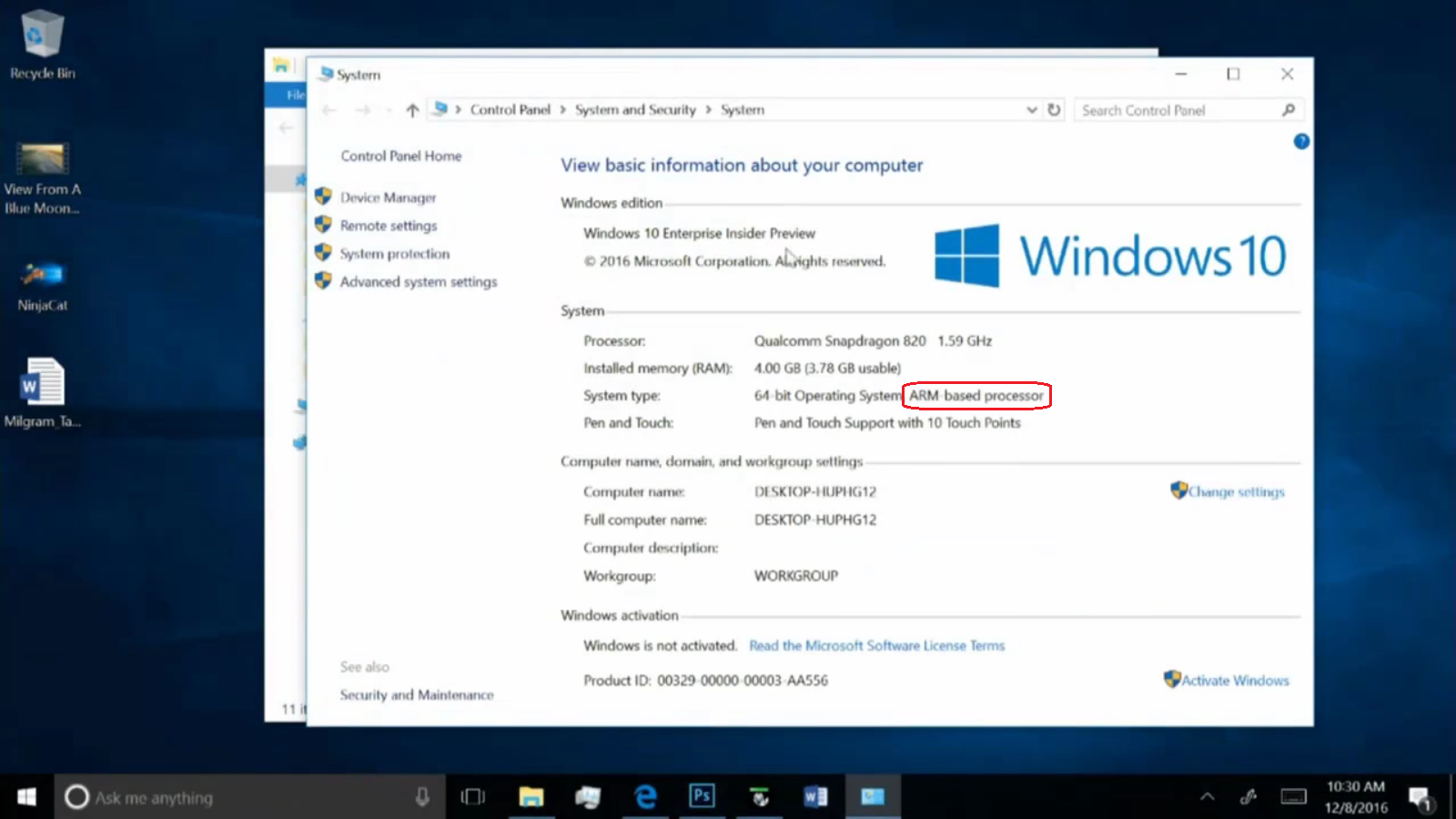

Ez az ARM-dolog hétköznapi ember számára miben nyilvánul meg?

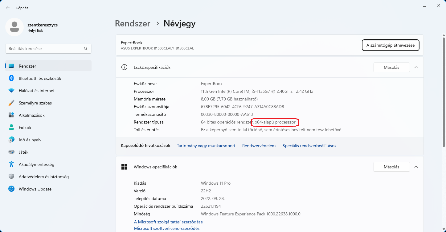

Tabletnél előfordulhat, hogy ARM processzoros. Asztali gép és laptop x86 vagy x64 szokott lenni. (Bár létezik ARM-os laptop, de nem elterjedt.) Oprendszertől függően Saját gép vagy Ez a gép, mikor éppen minek nevezik, jobb gomb, tulajdonságok. A feljövő ablakban keresd a bekarikázott információt.
Arany János
x64.
