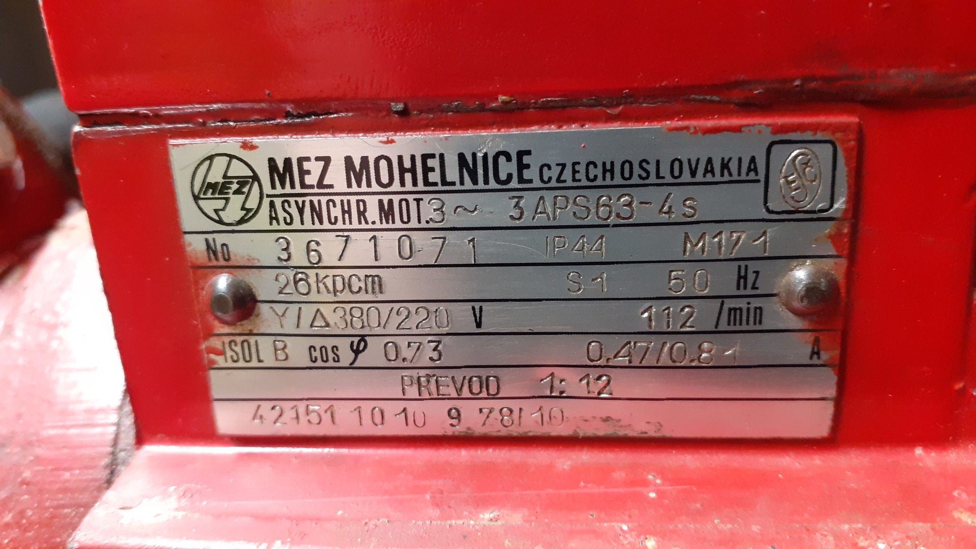

Egy 3f aszinkron motornál kicsit "szokatlan" teljesítmény meghatározás, "26 kpcm".
400V-on, -az A/2 "ökölszabály" szerint- valahol 200-250 W körül lehet.
Wattokban mérve, mennyi is az a "26 kpcm"?

Valóban kissé "szokatlan" az adattábla felirata, de gondolom azóta Te is megfejtetted.
Az elektromos adatok alapján a felvett névleges teljesítmény kb 420VA.
A megadott nyomaték nyilván a hajtó motoré, aminek a fordulata 12*112=1344 1/min. Ezek alapján a leadott teljesítmény kb 365W.

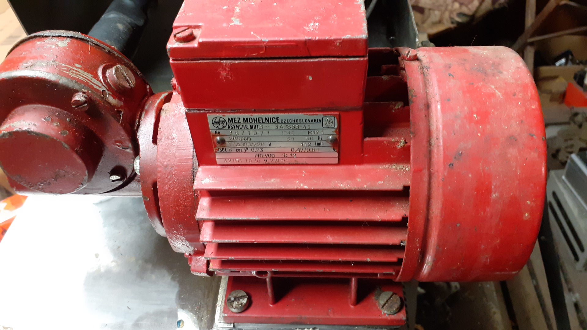

szerintem te is látod : Az egy (csiga)hajtóműves motor .A lassítás : 12  a kimenő fordulatszám 112 1/ min .  A kihajtás nyomatéka 26 kpcm    M durván : 2.6Nm    . A leadott teljesítmény a hajtómű után a szögsebesség és s nyomaték szorzata: Omega =11.7 1/s    Vagyis a leadott teljesítmény
P = 11.7*2.6 = 30.5 watt .  A csigahajtás hatásfoka lehet akár 0.35 is.  Ebből a motor leadott teljesítménye kb 90 watt .
 Az adattábla szerint 380 V on 0.47 A a felvett áram  ami a te általad is idézett ökölszabály szerint egy kb 250W os motorra utal.
nekem más a véleményem (5 perc késéssel leírtam )  A motor az kb 250wattos. A nyomaték : a kimenő nyomaték .  A csigahajtás rendkívül rossz hatásfokú hajtás , a motor túl van méretezve

Van egy régi ökölszabály a 380V ról táplált  motor teljesítménye ( kW ban ) szorozva 2 vel  adja a felvett áramot ( A -ban ) .  Ebben benne van a cos fi és a motor hatásfoka . Tehát egy 5.5 kW os motor az 11 ampert vesz fel .  A kisebb motoroknál inkább nagyobb az áram mert a kisebb motorok hatásfoka és cos fi -je  rosszabb
Ebből az következik hogy a motor max 250 W os .
Ha a nyomaték a motor nyomatéka lenne akkor a mechanikai adatokkal ( pont ahogy te is számolod ) 365 W os lenne a motor
 ( és a csiga hatásfoka 100% )
Ergó nem a tengely nyomatékát adták meg hanem a csigáét
Köszönöm! (mindkettőtöknek) [#worship]
Nekem az volt a "furcsa", hogy a motor adattábláján az egyéb más elektromos adatok mellett nem szerepel az ott szokásos a motort amúgy jellemző adat.(kW)
De úgy látom, a régi "ökölszabály" szerint, nem sokat tévedtem. :)
Egyébként a kW-nak mint adatnak ez esetben nincs is sok jelentősége, a motor árama alapján is tudok hozzá egy 1/3f frekiváltót keresni.(ahova kell, kicsit sok a 112/min.)
