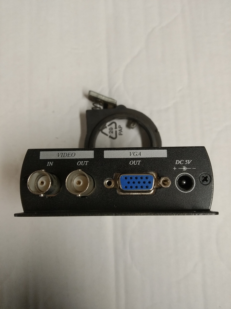

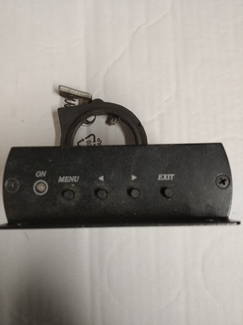

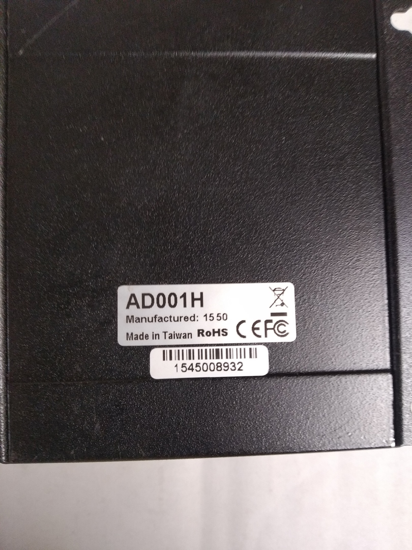

A minap kaptam egy jel átalakitó kis dobozkát , álitólag ez a régi video jelet átalakitja. Van a birtokomban egy ee400 cnc , hunor 721-es vezérlövel be van égve a monitor , szeretném lecserélni mondjuk egy lap monitorra.
Kérdésem az , hogy ez a kis dobozka alkalmas erre a célra ( csak táp kell neki.)
