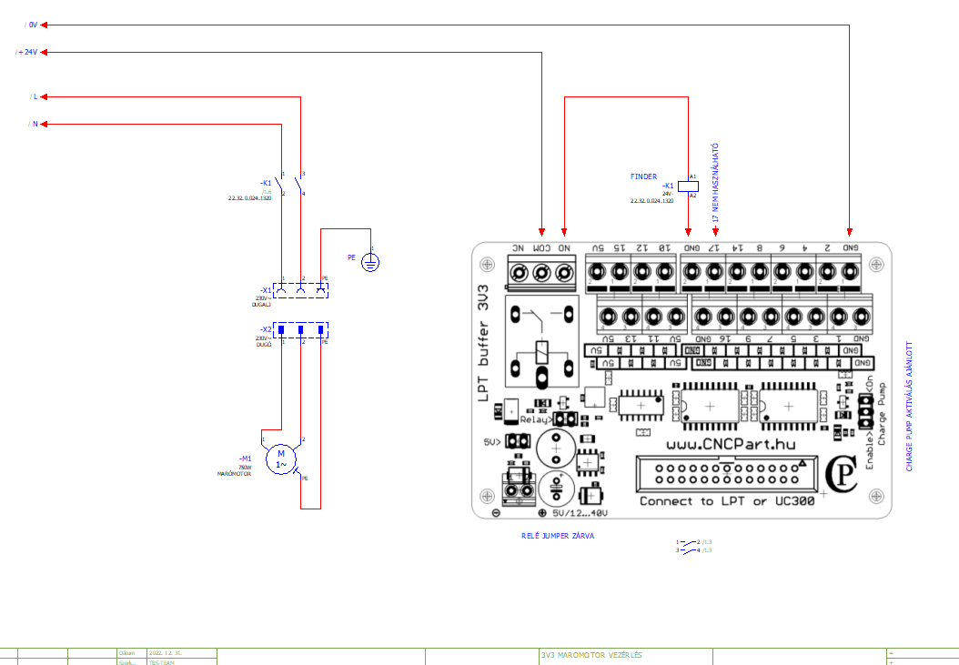

Köszönöm a rajzot amit küldtél. A nagyját megértettem csak én inkább a mechanikában vagyok otthon igy nem tiszta minden. A bal felső sarokba lévő vezeték végződések gondolom egy relére köthetők ami 24 volttal kapcsolja a nagyfeszt. Az én relém csak 5 volttal működik. Az gondolom nem probléma. Amit még nem értek hogy mi az a kapcsoló ami valami finder néven szerepel és a gnd t kapcsolja. Mégegyszer elnézést hogy ilyen béna vagyok.

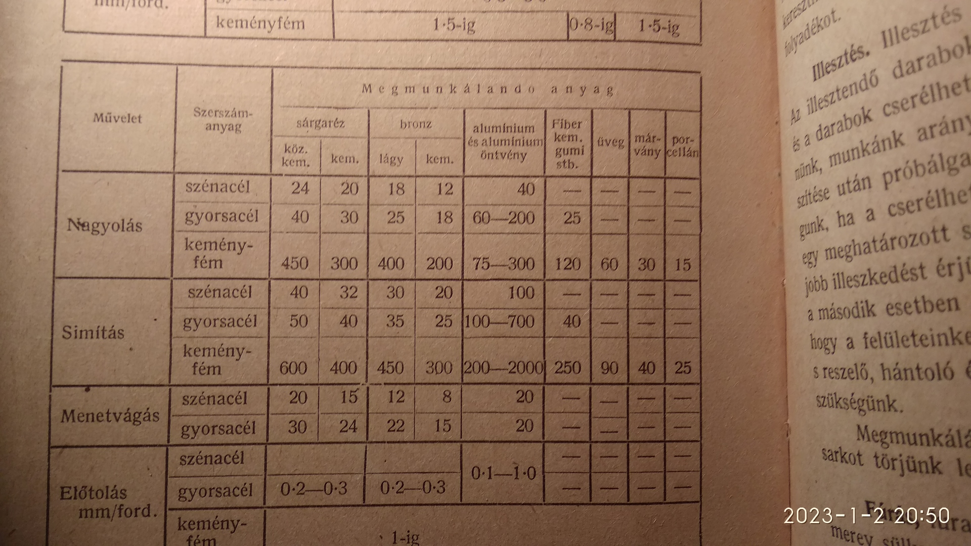

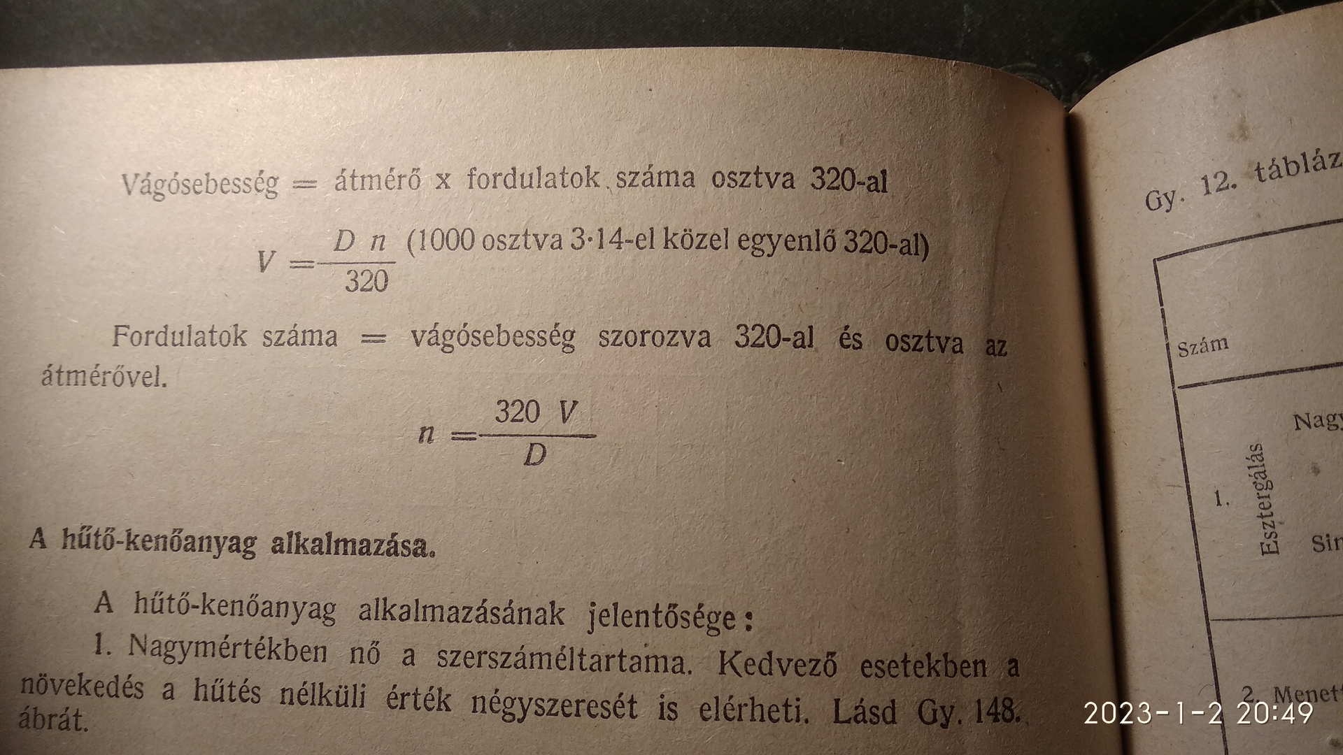

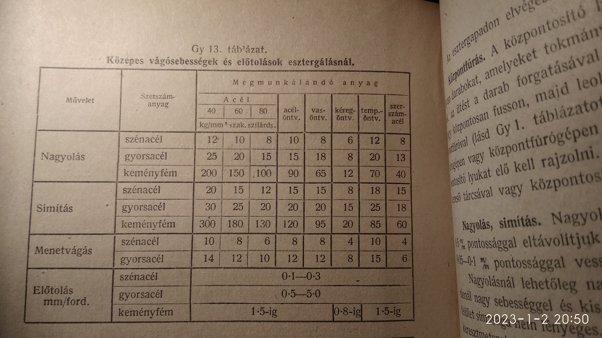

petren404
Régi tankönyv, de szerintem kezdésnek jó.

Köszönet a képekért!!!
Megpróbálom értelmezni.
A DCMT lapkák dobozán: Vc=100-240
A P30-as késem keményfém lapkásnak nevezhető.
Az én esetemben kb. egyre megy. Nincs jelentős különbség.
Arra akarok kilyukadni, hogy semmit sem nyerek, ha a méregdrága lapkákat veszem az olcsóbb P30-asok helyett!
No meg próbálgatom a gyorsacéldarabkáim köszörülgetését is.
Ebben az esetben viszont lényegesen kisebb fordulatszámra van szükségem.
Naggyából jól okoskodom?
sarktibsi
Én sokat esztergálok ezt a képletet használom: 318.47 szorozva a vágósebességgel az eredményt elosztod az átmérövel pl: 318.47x80:30=849 1/MIN
Az eredmény szerint a 30-as köracélt 849-el forgatom
Leszuráskor , gyorsacél késnél: 318.47x35:30=372 1/min
De hozzá kell tennem a vágó az nagyon sokmindentöl függ.
