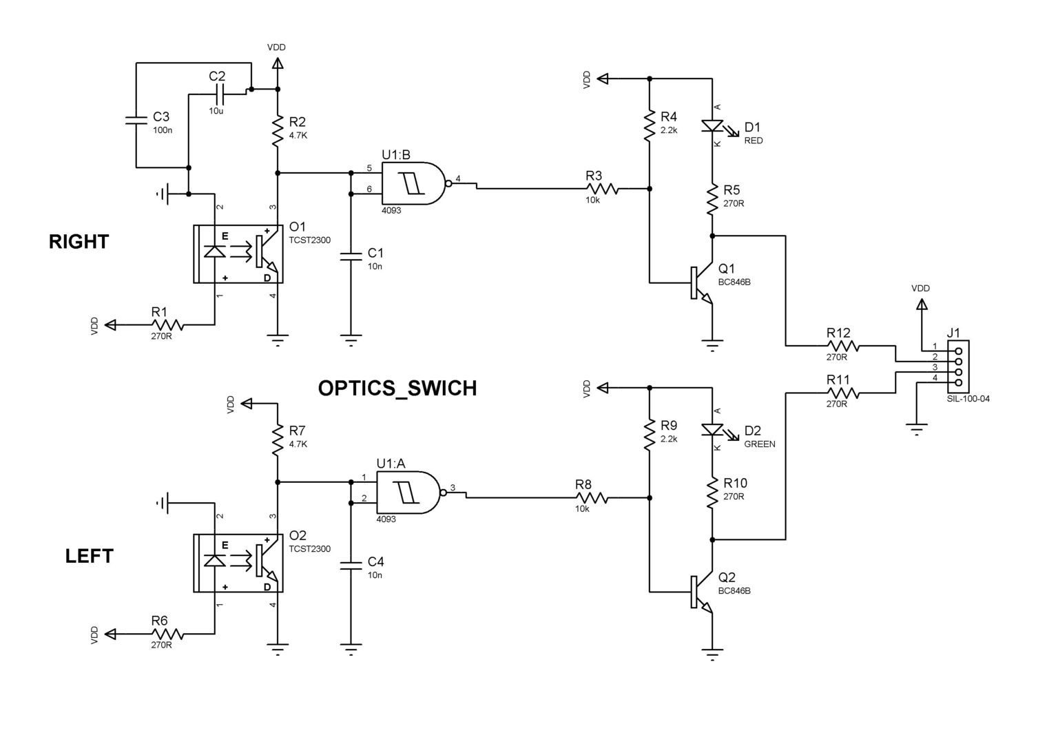

Szervusztok!Kersem azt a fórumtársat, aki valamikor
 2007 körül posztolta a következő optikai végállás kapcsoló
 kapcsolási rajzát.
Köszönöm a segítséget, és mindenkinek sikerekben gazdag,
boldog új évet kivánok.

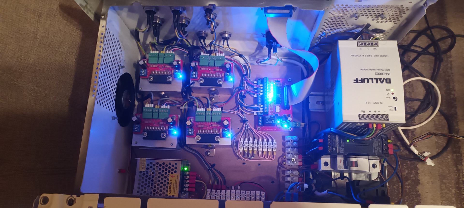

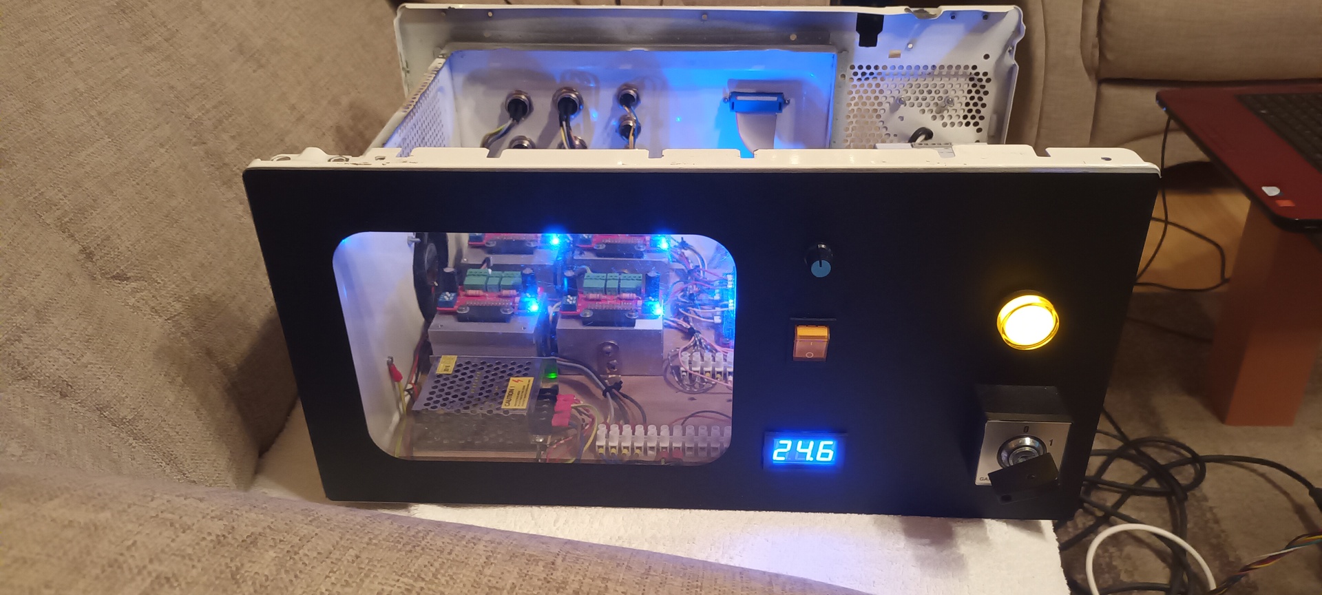

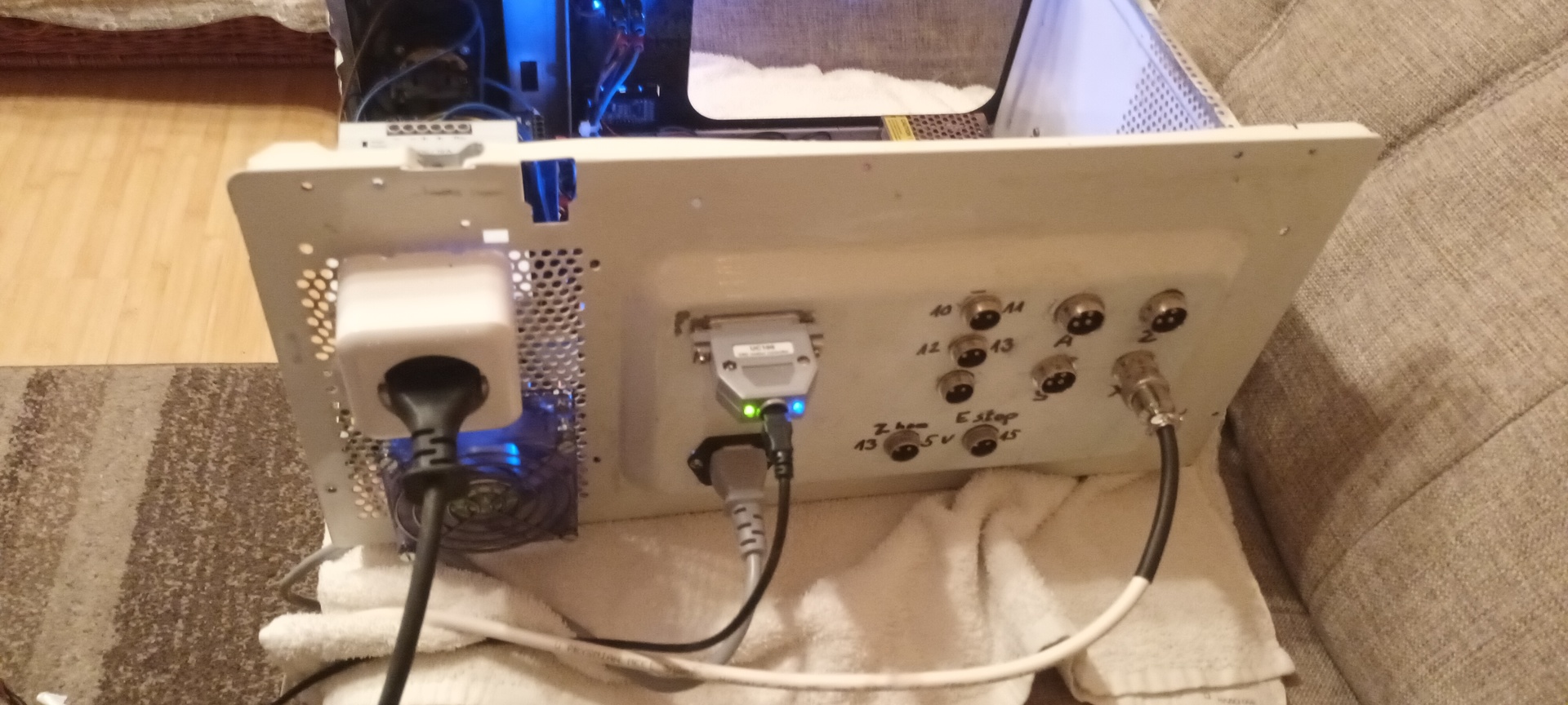

Abba kérném a segítségeteket hogyan kell bekötnöm a 220v 750w os marómotoromat a 3v3 illesztőkártya reléjéhez hogy a mach3 ból tudjam vezérelni
A 17 es kimenetet engedélyeztem be is kapcsol a relé de innentől béna vagyok.
Van még egy pico relém pluszba 2v0
