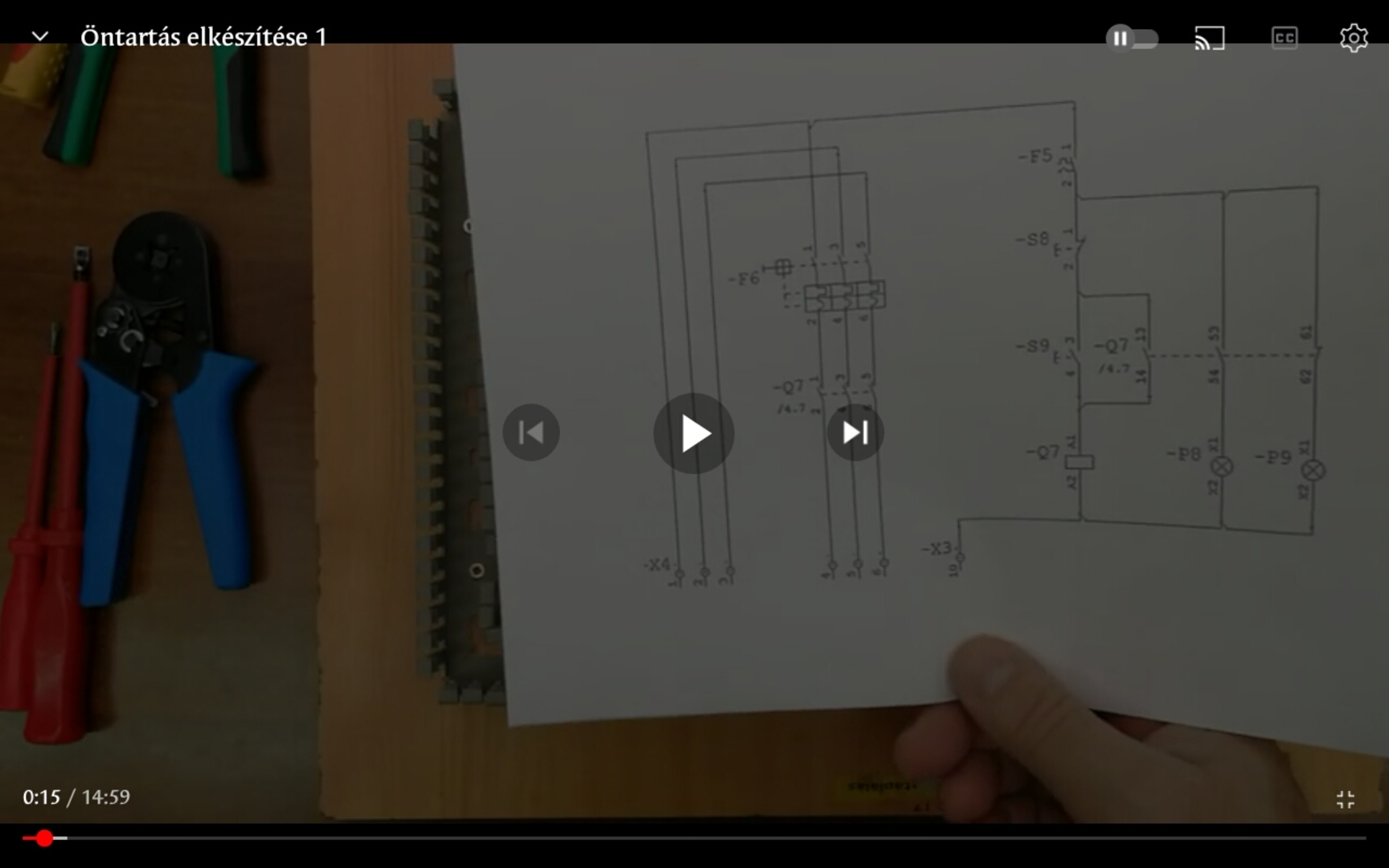

Sziasztok! Adott a képen látható kapcsolás és a kérdésem, hogy, hogyan tudnám a két kontról lámpát bekötni úgy, hogy működjön. A másik képen látható alkatrészekből van össze rakva és félig bekötve. Mivel nekem nincs segéd érintekezőm ezért kérdezem, hogy hova kellene kötnöm a kontról lámpákat.

Van segédérintkeződ csak más rajta a szám mint
a rajzon.
53-54--->13-14
61-62--->21-22
[#kacsint]

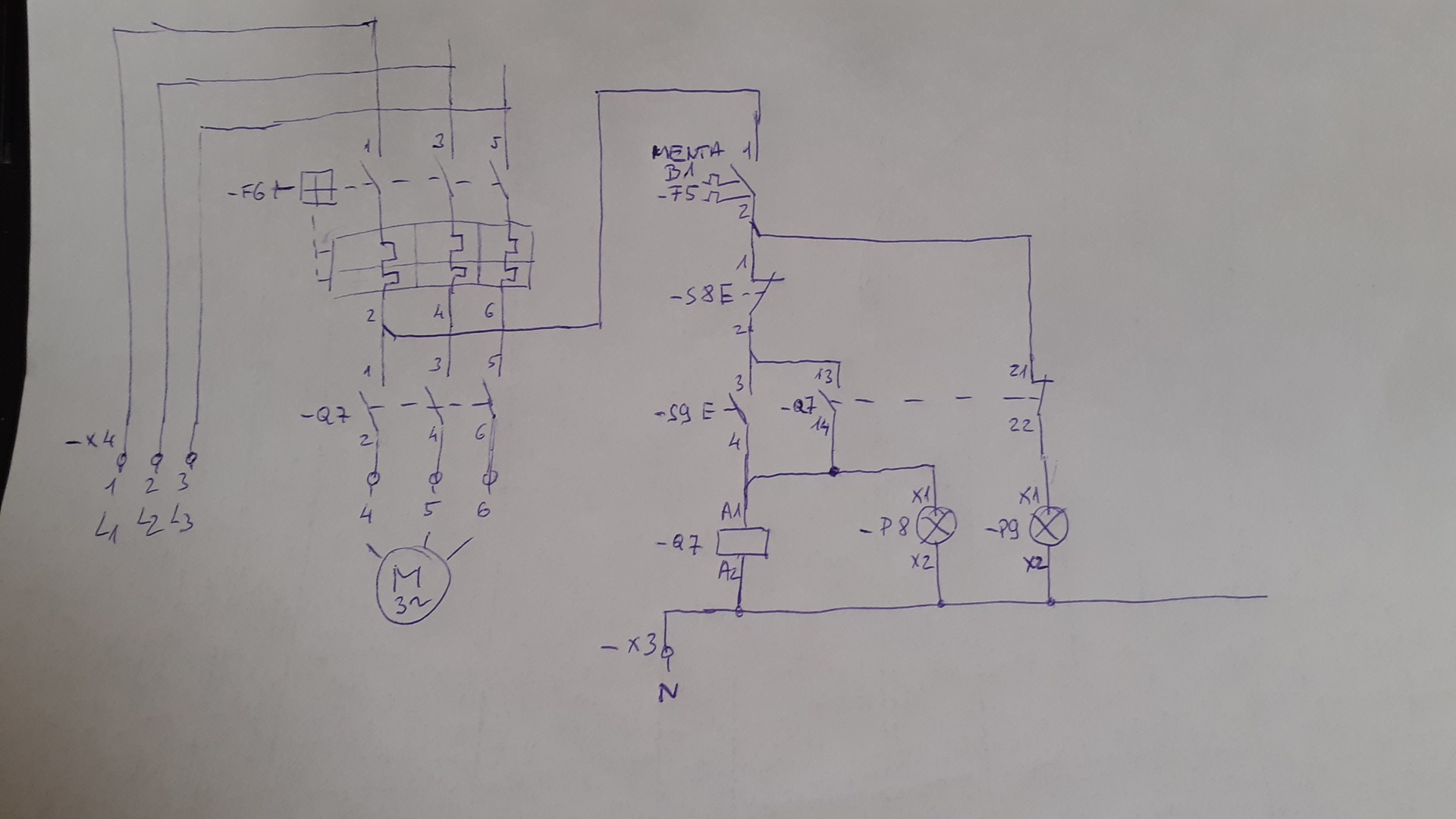

Ügyesen megspóroltál egy záró érintkezőt a "BE" lámpának .

Köszönöm szépen, így már nagyon perfekt.
Mivel hogy, csak egy-egy szabad NO-NC érintkező van a Schneideren.
Az az egy NO meg...kell az öntartásnak.
Igen !
Pont ezért írtam hogy ügyes megoldás !  :)
