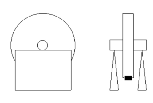

Készíts egy egyszerű tartót amire felrakod a ventillátor lapátot motor állórész nélkül.
A tárcsa tengelyét párhuzamos vízszintes élekkel alátámasztva a tárcsa úgy fog beállni,
hogy a kiegyensúlyozatlanságot okozó tömeg alul lesz. A tömeg nagysága is, helye is megállapítható.
Kiegyensúlyozáshoz tömeget alulról kell elvenni, vagy felül kell hozzáadni.
Nagysága úgy állapítható meg, ha a tárcsát 90 fokkal elforgatjuk.
Ekkor ugyanis annyi tömeget helyezünk el rajta, hogy egyik irányba se induljon meg a tárcsa.
A pontosságot a súrlódás korlátozza az élek és a tengely között.
A kiegyensúlyozott tárcsa tetszőleges helyzetbe elfordítva ott megáll.
Beápítési helyzet ennél a típusnál: tengely vizszintes.

Ez ugye egy statikus kiegyensúlyozás lenne, vagy annak ellenőrzése...
A tömeget hova kellene elhelyezni a lapátok mely részére? Arra sajnos a statikus kiegyensúlyozás nem ad megoldást, ehhez dinamikusan kellene kiegyensúlyozni, hogy a megfelelő helyre kerüljön a kiegyensúlyozó tömeg.
A ventilátor felépítése miatt azért nem annyira egyszerű egy ilyen szerkezetet építeni mert meglehetősen kevés hely van ehhez a felépítése miatt.
