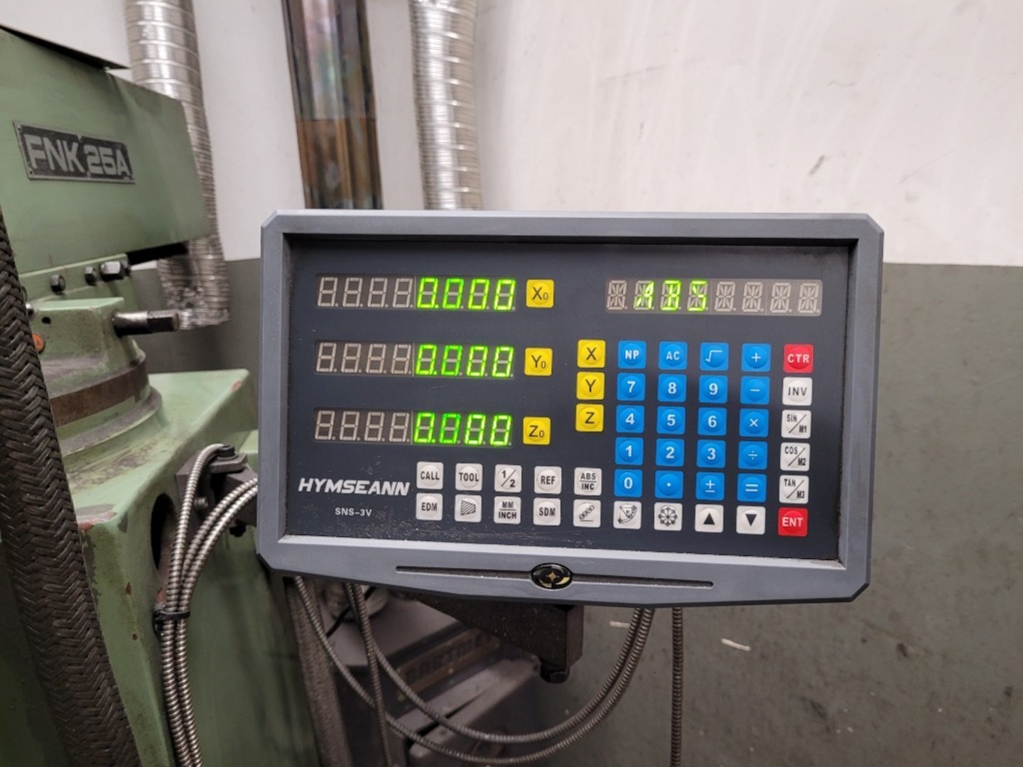

Használ valaki estleg olcsó kínai DRO-t marógépen? Konkrétan a HYMSEANN SNS3V típusra gondolok. Ha igen, megnézné, hogy a lekerekítés funkció beállításának első két lépése megfelel-e a leírásnak? Nálam ugyanis az első két beállítási lehetőség kimarad. Illetve elképzelhető hogy ezekhez létezik javított fw?

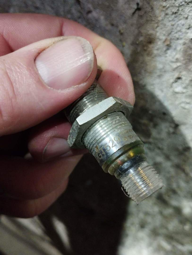

Esetleg ehhez az ultrahangos jeladóhoz ért valaki? Sajnos nem kapcsol. Típusa ugt-529, hol lehet ezt beszerezni? Köszönöm.
Közvetlen a gyártotól:IFM

petren404
Igen, úgy tűnik, hogy a leírás egy korábbi verzióhoz van. Az egyszerűsített körív funkció nincs meg.
