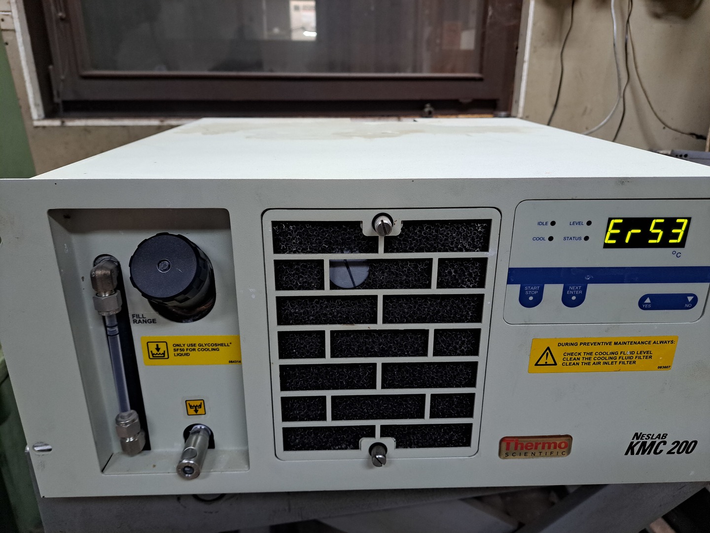

Segítséget kérnék,nincs valakinek a fotón látható folyadék temperálóhoz valami használati utasítás?
Van egy ER 53 as hibám ami fogalmam sincs mi az.
Szerintem senkinek nem lesz.
Nekem is volt ebből kettő, ugyanevel a hibaüzenettel.
De én kivettem belőle az elektronikát,
újraépítettem az egészet.
Valószínű, ha feltöltöd az adott gázzal, neten fent van, akkor jó lesz, de ez lutri.
Előtte a csatlakozásokat érdemes átnézni, de lehet, hogy a nyomásérzékelőt kell kikötni, de akkor nem fog hűteni.
István83
De működni működik legalábbis eddig.Az 53 as hiba mi lehet?
Ja és a szivattyú kondiját is ki kell cserélni, nálam semelyiken nem indult a motor, csak kondicsere után.
