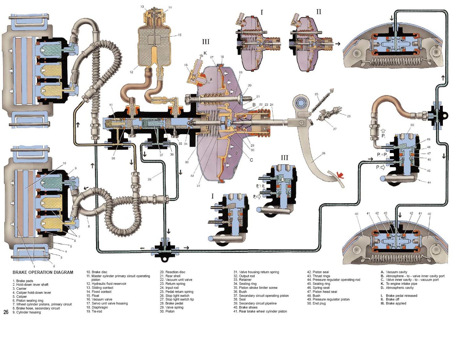

Kösz ez a kép azért jól jött .
Az első tárcsák megoldása kívülről nem egyértelmű .
Forgatni kell azokat a nyomi hengereket ,akkor talán jön ki levegő .
Amatőröknek :)
Majd még a terepváltót megnézem ha jobban ráérek az még érdekel .
Egyébként teljesem elég lenne az első két dupla henger ,ha működne :)
De még a két pici is párban :)
A nagyokat fogom kiblindelni , minek annyi fék :)
Gondolkodom .most már tudom a két dupla van párban , Azokat fogom cseszegetni teljesen visszatolt dugattyúkkal , ha folytatom még .
A görcs álljon bele ,csak birizgál a nyomi kihívás :)
Egyébként meg ha nem fazék dugattyúja lenne ,tényleg simán kijönne belőle a levegő nagyrésze de így bentmarad ,na persze ha lenne légtelenítő ,gond sem lenne ... :)
